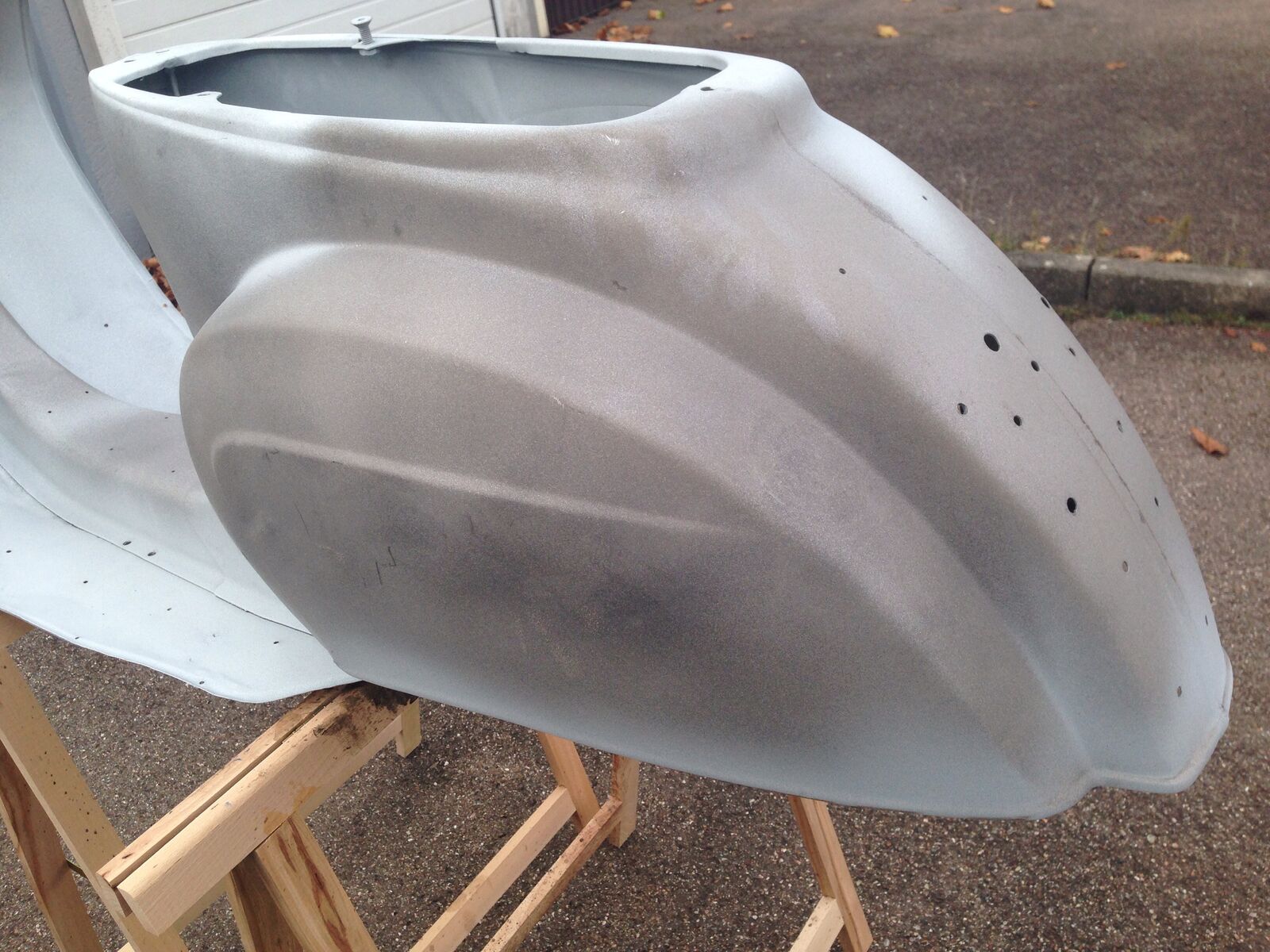

Nun möchte ich dem guten "alten" nochmal ne Frischzellenkur verpassen und ihn komplett zerlegen, professionell reinigen, glasperlenstrahlen und neu aufbauen.
Über die Farbe des Lackes bin ich mir noch nicht so sicher. Aber ich schwanke zwischen dem "giallo positano" einem organge/braun und dem blau, in dem sie ursprünglich lackiert war.

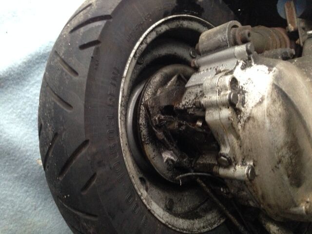

Nach der Motor-Reingung / siehe da, es ist ein Vespa-Motor!
Beim Aufbocken / fast kein Rost (Hüstel)

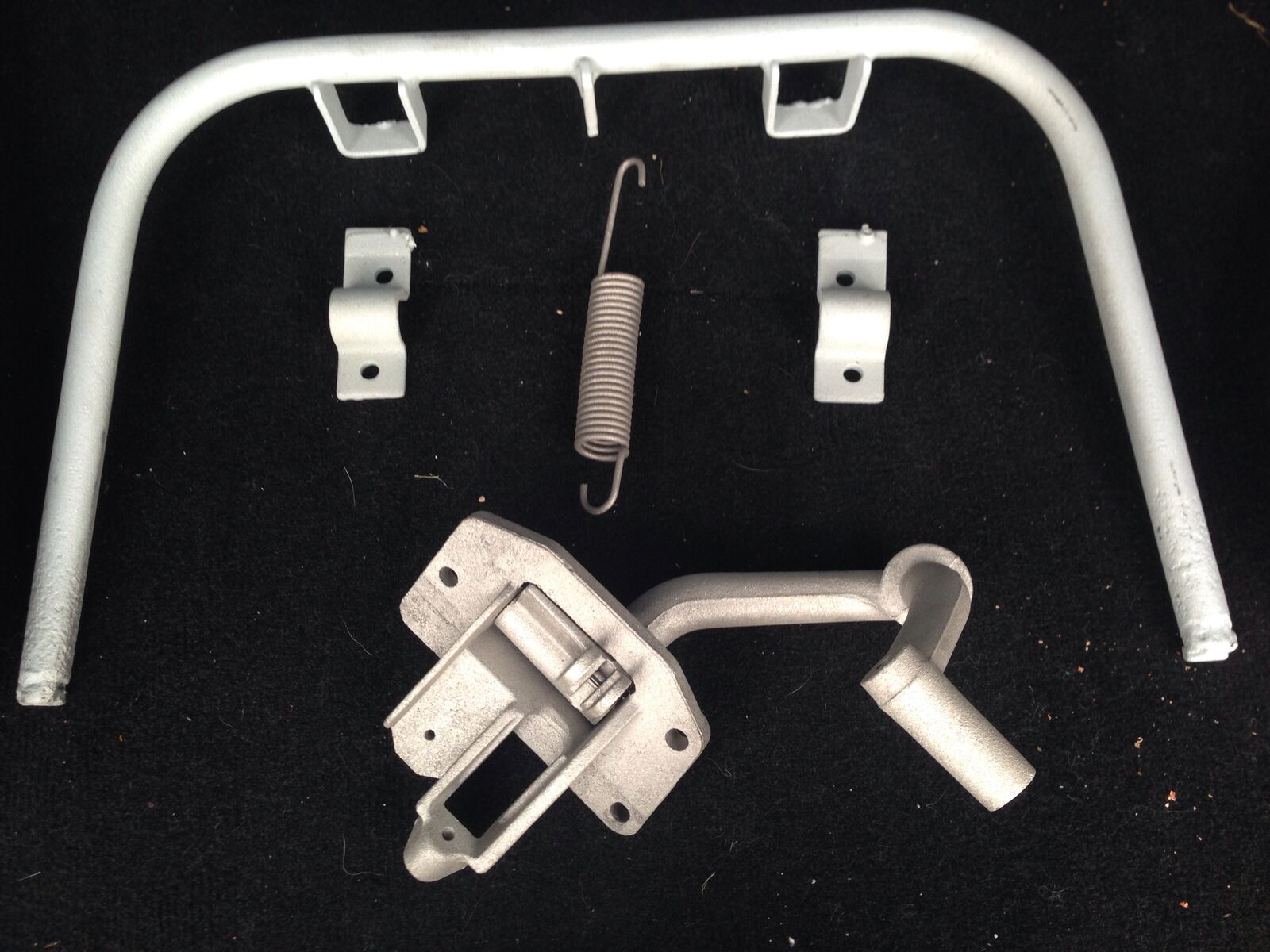

Die Felgen und auch sonstige Metall-Teile sollen glasperlen gestrahlt werden:
