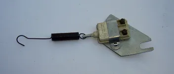

    • August 14, 2015 at 12:46
    • #494
    Zitat von il mechanico
    Hab bei Peters ACMA 1951 in der Werkstatt was gesehen! Diese ACMA verfügt über die genau gleiche Bohrung und hier läuft ein Zug runter!!! Schau dir das mal an, ich vermute Gaszug. Das Lexikon Peter verbaut nichts, wenn es nicht dem Original entspricht.
    Vielleicht handelt es sich hier um einen Vjatka Vorläufer, der nicht auf einer Piaggio GS 150 basiert, wie die Gerüchte sagen, sondern auf einer ACMA !!! Eine VJACMA !!! ???
    Habe Mich etwas auf die Suche gemacht tatsächlichst muss da ein Kabel sein siehe Bilder.
    Das ist das Kabel für das Zündschloss. In dem einem Schaltpaln ist auch Zündschloss beschrieben. Hate normal die Erst serie. Lenkopf ist anders welchen hast du ?
    Ein Bild übersicht die unterschiede 1. Serie zu 2. Serie
    Vieleicht hast du das übergang Model erst serie zu zweit serie . Cool. 1.5

    • August 18, 2015 at 23:34
    • #498
    So, ich hab jetzt seit Freitag keine Nachricht bekommen, dass hier etwas geschrieben wurde - toll!
    Also ich hab dort in dem Loch ein Kabel vorgefunden, das auch sehr schön mit Durchführgummi verlegt war. Sah original aus!
    Meine (Bj. 59 laut Rahmennummer) hat eben das Schloß mit integriertem Kuzschussschalter aber den Serie 2 Lenker (etwas runder, Schrauben für die Befestigung der Griffe/Hebel sichtbar). Welcher Lenkerschalter montiert war, weiß ich nicht, der war wie üblich nicht dabei.
    Meine hat das hässliche Bremspedal, aber keinen Bremslichtschalter. Am Kabelbaum ist auch keine Abzweigung für einen Bremslichtschalter...
    Ich sollte mich endlich einmal an den Nachbau vom Kabelbaum machen, aber das ist gar nicht so ohne, wnn man nicht weiß wie der genau aussehen sollte.....
