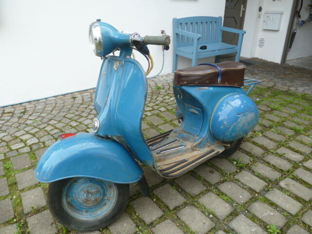

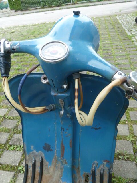

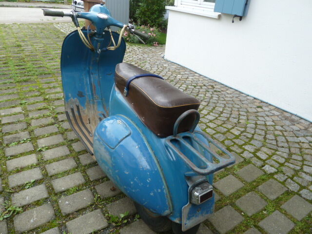

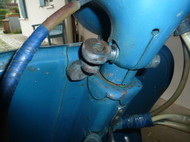

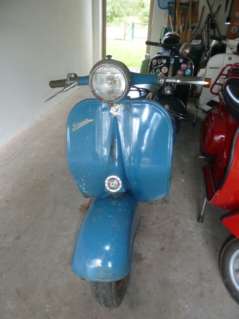

Sorry für die vll blöde Frage, aber was sind das für weiße "Schläuche" am Lenker??
Das sind die Züge, die nicht innenverlegt sind.

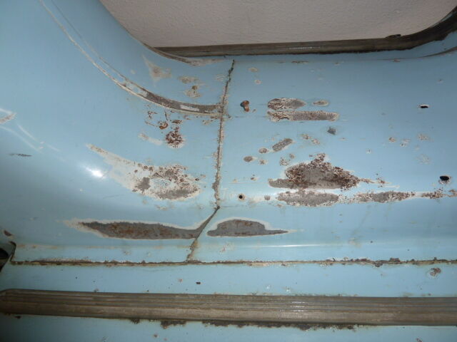

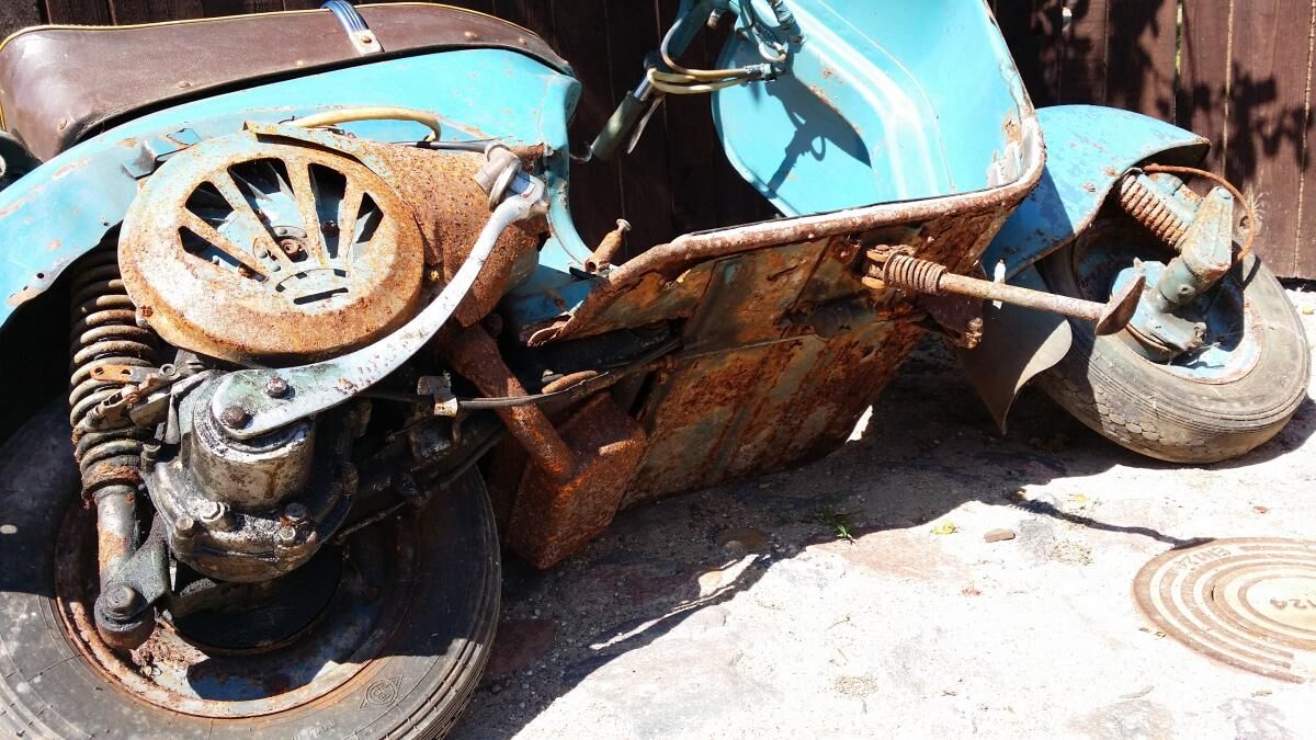

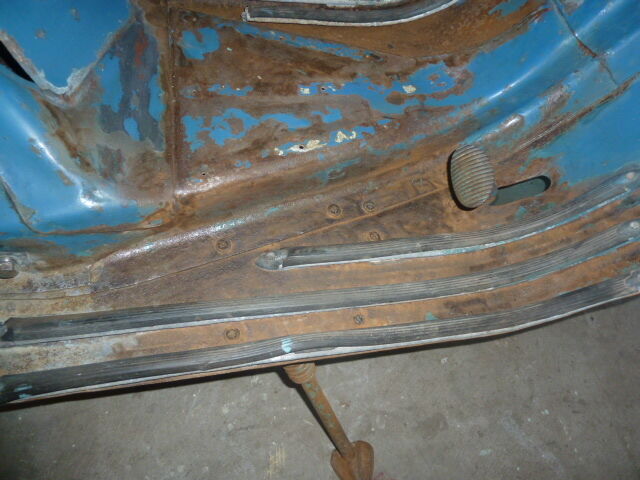

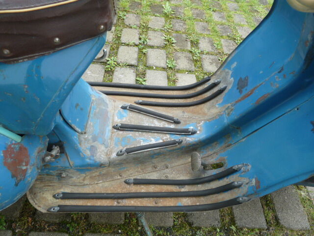

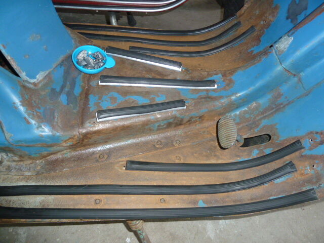

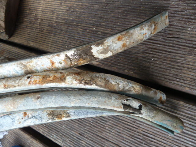

gestern mal die Frontpartie erledigt und den Tank in Angriff genommen. Momentan halten verrostete Schrauben bzw. die Trittbrettleisten
extrem auf. Wie schon mal erwähnt wurde über den kompl. Roller klassisch drüber gejaucht, also ohne entfernen von irgendetwas, Die Sitzbank
zwar abgedeckt, aber klarerweise hat sich der Lacknebel dort auch (und im Besonderen in den Nähten abgesetzt). Die äußeren Tritbrettleisten
waren dann auch noch in einen Art Zementmörtel verlegt, der natürlich an den ALU-Leisten sichtbare Spuren hinterlassen von dem, dass die
Endstücke mal mit den Nieten regelrecht zusammen oxidiert sind mal ganz abgesehen....aber auch dort konnte ich eine kleine Fläche O-Lack retten.
Die Vjatka ist sehr massiv aufgebaut, eine Schwachstelle konnte ich bis dato aber sehr wohl feststellen.
Meine stand mit ziemlicher Sicherheit lange Zeit im Freien am Seitenständer, dadurch kann das Regenwasser im linken Trittbrettbereich nicht wirklich nach
hinten abfließen und bildet, im vorderen Bereich (genau im Übergang zw. Beinschildwölbung, Trittbrett und Tunnelblech einen kleinen See. Dort ist auch der
stärkste Rostbefall festzustellen.
auch die Gummis habe ich mal vom Ü-Lack befreit, sind erstaunlich gut beinander, die äußeren Leisten allerdings weniger.
Den Rostbefall werde ich aber genauer verfolgen, soll heißen bis fast auf das blanke Metall, passt es mir optisch dann nicht ganz
wird künstlich nach patiniert (Salzsäure + Wasser)
für heute ist dann noch geplant, Demontage Gepäcksträger, Kennzeichenhalter und Schmutzfänger um die restlichen Farbspuren
u.a. an Gummis, Schrauben etc. zu beseitigen.

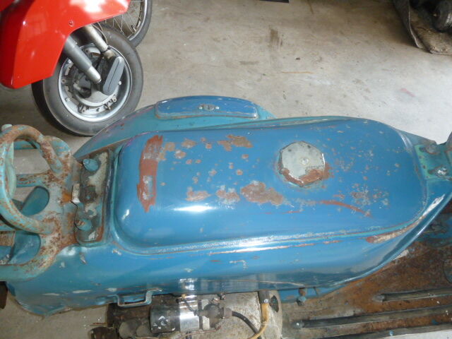

Nachdem ich gestern bei meinen sinnlosen Spielereien auch noch zu meiner Freude entdeckt habe, dass ich einen Funken habe ist
klar, ich werde die Kiste versuchen auch anzuwerfen, eventuell braue ich mir da heute noch eine ordentliche 12 Liter Mischung
Zitronensäure um den Tank mal zu säubern und zu entrosten. Beim Kicken habe ich allerdings schon gemerkt, dass zumindest
die Lager jetzt nicht mehr die Besten sind......sollte das funktionieren, dann glaube ich wieder an die Aussagen vieler .......
mach mal den Vergaser sauber..., sollte sie dann allerdings unerwartet hochdrehen oder ich es nicht schaffe den Vergaser einzustellen,
eröffne ich ein Topic im Technikbereich...genauen Text überlege ich mir noch, wird aber sicher sehr aussagekräftig

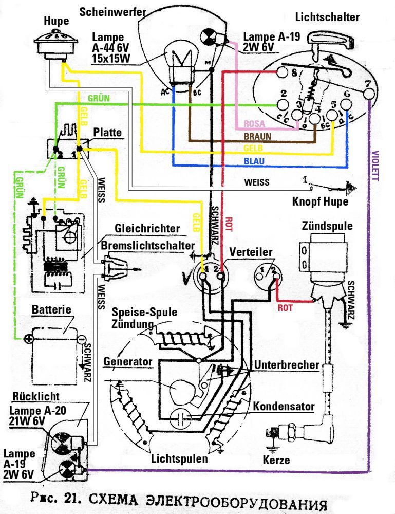

Ich bin schon zumindest soweit, dass ich erkannt habe, dass ohne den Zündschlüssel theoretisch kein Starten möglich ist
durch Stecken des Zündschlüssels öffnet Kontakt 8 (ein Art Federbügel) durch Ziehen geht rot wieder auf Masse und der Motor ist aus

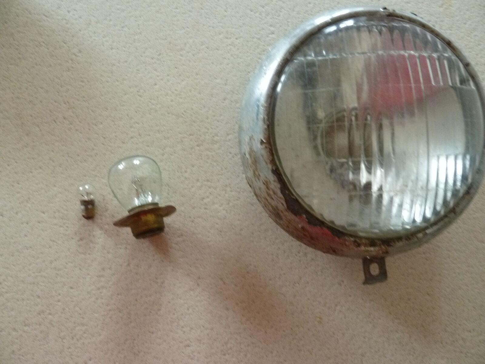

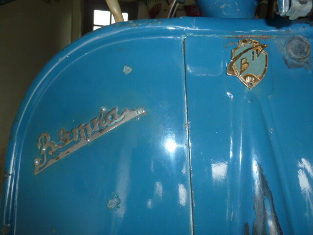

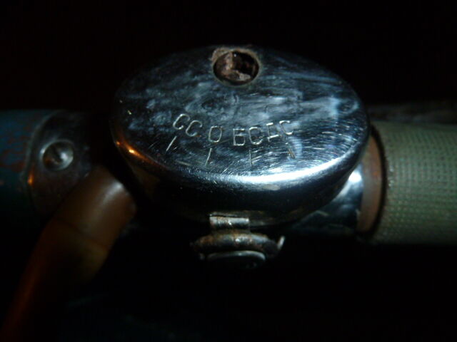

ein paar kleine Unterschiede zum Original:
am Lenker der schwarze Knopf ist eine Justierschraube für den Scheinwerfer. Der Reflektor ist gefedert und kann dadurch leicht geschwenkt
werden. Die Lampenfassungen bzw. Birnen haben allerdings einen anderen Durchmesser. 6 Volt Birnen habe ich zwar in neu in Reserve, bei
12 Volt Birnen bin ich noch nicht fündig geworden.
gibt aber im Netz eine nette russische Nachbauanleitung für Bastler
aus einem Land hinterm vormals eisernen Vorhang ..Bulgarien..Qualität gut...inkl. Befestigunsschrauben

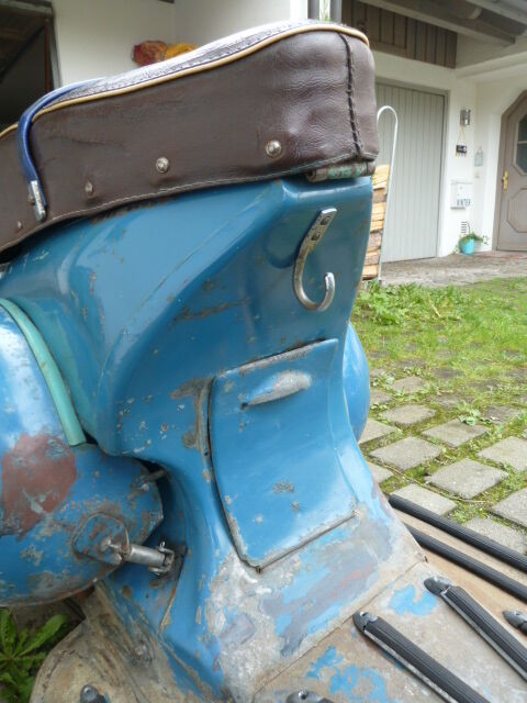

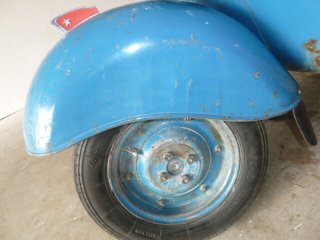

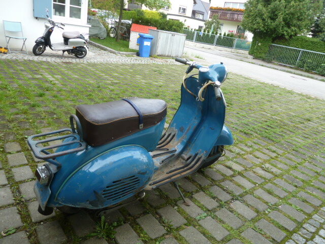

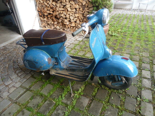

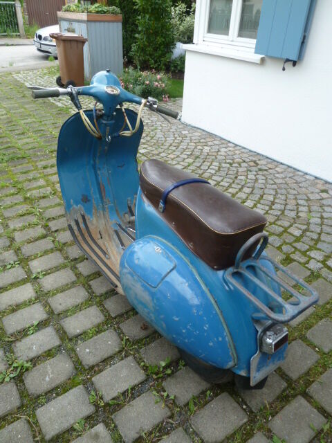

...so bin heute auch mit der Lackfreilegung fertig geworden....
und bin doch erstaunt wie gut schlussendlich eigentlich alles gelaufen ist. Für die, die auch mit so etwas
spekulieren. In meinem Fall habe ich zum momentanen Zeitpunkt knapp 50 Std. aufgewendet und der
Materialeinsatz belief sich auf knapp über € 80.--. (5,5l Aceton, 0,75l Pelox, Politur, Rostschutzg´schichten etc.)
Wobei ich mir die Versiegelungen der Rostpartien noch für später aufhebe.

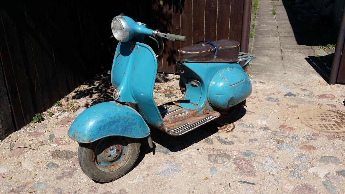

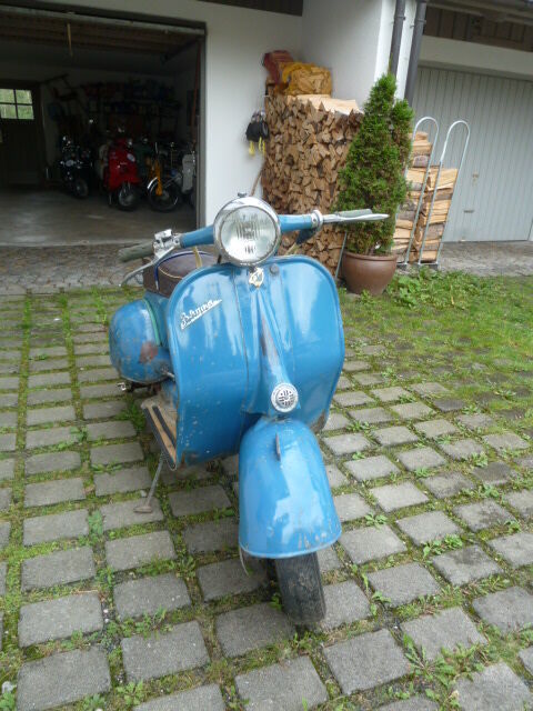

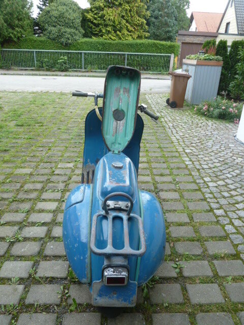

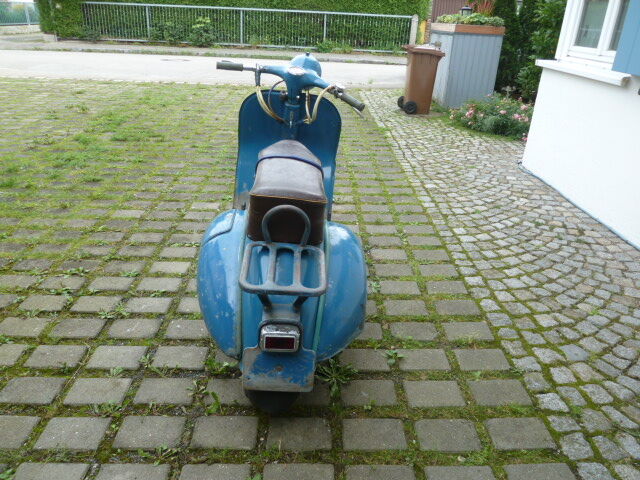

und so habe ich sie übernommen
...das wärs jetzt mal für´s Erste........
Sehr schön! Die Lüfterradabdeckung gefällt mir besonders.
...und die Gegensätze im letzten Bild in deinem Hof!
