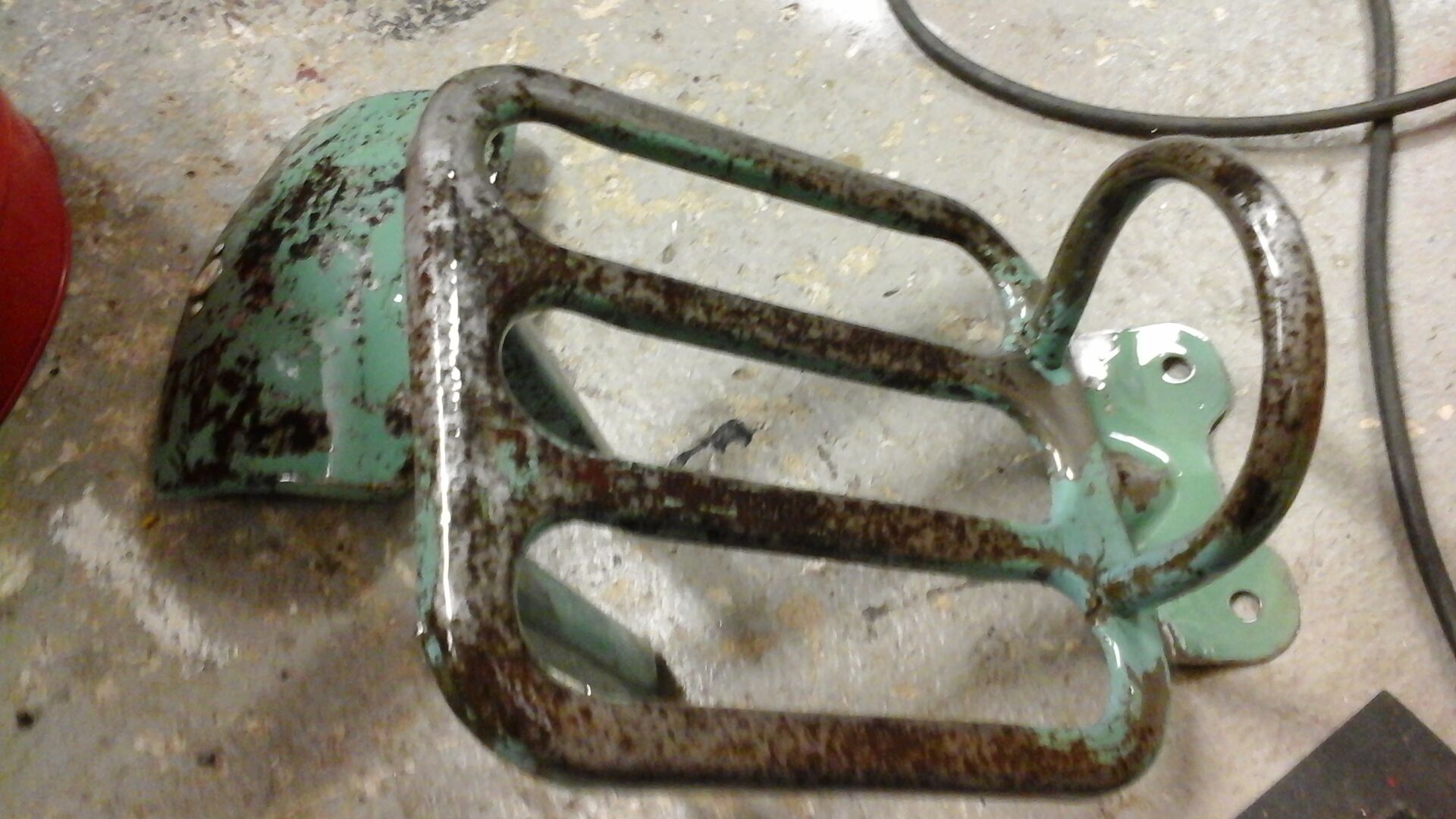

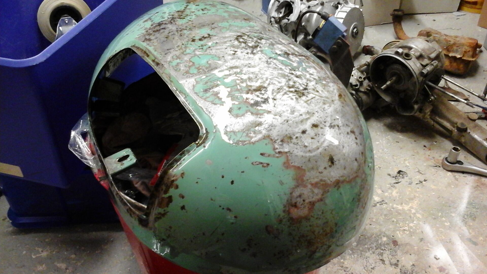

Nomen es Omen, das wird ein schöner Kampf mit deiner vjatka! Sehr gut gefällt mir die patina am beinschild außen, sieht so richtig nach alten russischen u Boot aus! Sehr schön !!!

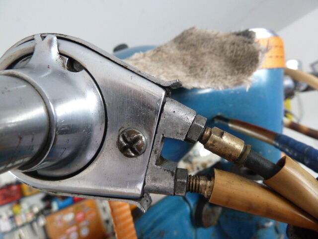

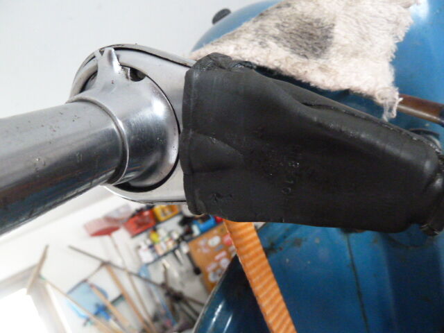

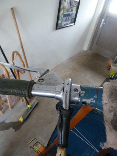

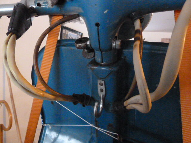

der Lenker wird wie bei jeder vespa mit der von dir schon entfernten schraube am Gabel Rohr geklemmt. Wenn der Lenker sich trotz dem entfernen der schraube nicht drehen oder lösen lässt, dann sprüh von oben rostloser auf die Verbindung und fahr mit einer Brechstange zwischen Rahmen und lenker... normalerweise klemmt man sich das fordernd zwischen die Beine und dreht den Lenker an den griffen hin und her, aber beides fehlt bei dir. ...
