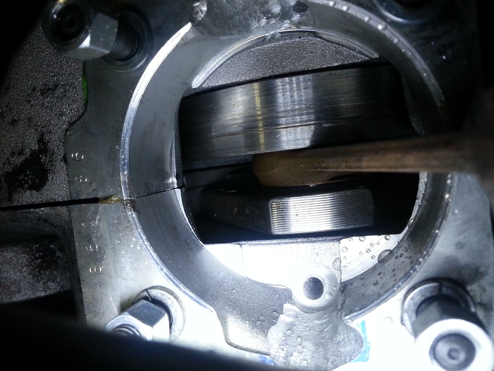

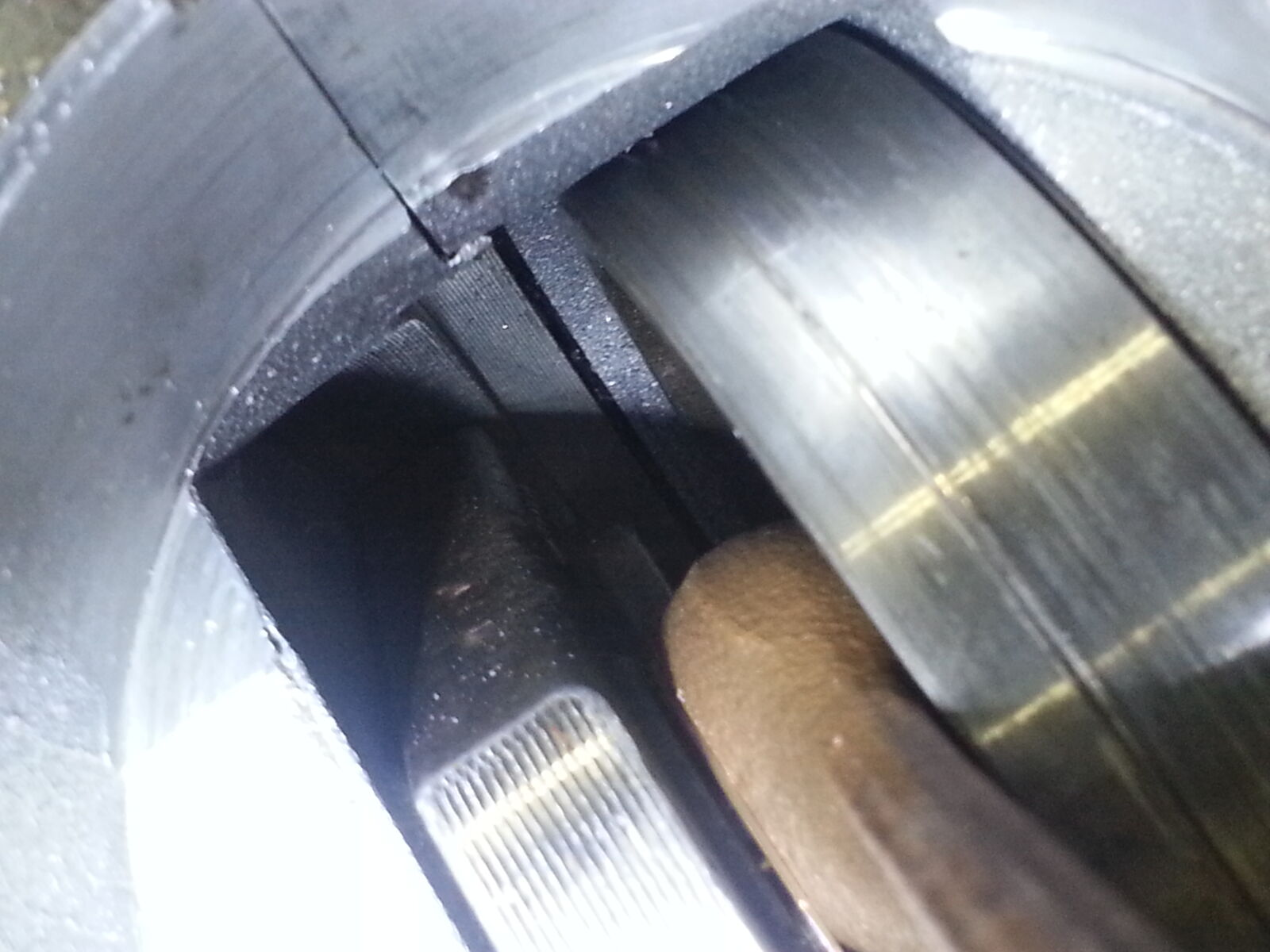

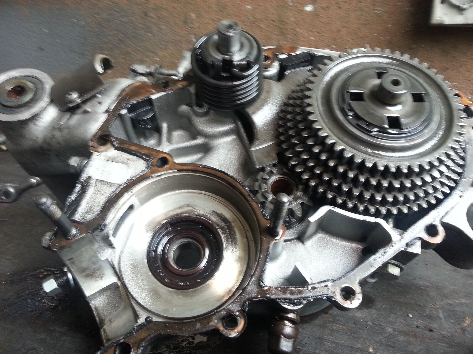

    ich bin am verzweifeln, habe einen 115ccm Polini, 19er Vergaser, Ass etc, Rennluftfilter, 102er HD.
    habe ihn eingefahren, alles tio top, zog richtig ordentlich durch, gestern und heute habe ich den Block gespalten um eine 3.00 er Übersetzung einzubauen, hat lange gedauert, wurde aber fertig, hab noch die Überströmer bearbeitet und zusammen gebaut.
    Jetzt habe ich richtig üblen Kompressionsverlust und nichts tut sich außer bisschen "pff pff"
    Brauch Hilfe :(
    MfG Felix

    Zylinderkopfmuttern richtig über Kreuz angezogen? Neue Fudi drin? Neue Siris drin? Kolben richtigrum eingebaut (Pfeil auf Kolbendach Richtung Auslass) ? Beim Anpassen der ÜS irgendwo am Gehäuse Durchbruch? Kolbenringe (noch) intakt ? Kerze richtig drin?

    Kopf ist fest, Zylinder auch, Kerze auch.
    der Zylinder ist max 80-100km gelaufen, der ist wie neu
    am Einlass, da ist ja so eine Kante an der die Welle abdichtet, ist das schlimm wenn da so ein kleiner Spalt ist?
    Danke an euch!

    Die riefen auf der Kurbelwangen hatte ich auch gesehen. Was heisst "kleiner" Spalt? Und wie äußert sich der Kompressionsverlust konkret? Trittst du beim Kicken ins Leere?

    Die Riefen sind schon lange, also davor war richtig starke Kompression, konnte mjt 67kilo kurz drin stehen.
    Jetzt ist es so schlabbrig wien 50er oder eher noch weniger.
    am Drehschiebereinlass da ist ja ne Kante an der die Welle dicht macht, da ust ein kleiner Spalt jetzt drin und die welle kann nicht 100% dicht machen
    Gehäuse ist auch dicht, Zylinder auch, kopf auch, kerze auch
    Hab bei meinen Zylinder Aktionen nie drauf geachtet, aber ist der Spalt im Kurbelwellengehäuse normal?
    Oben ist dicht an den Kanten.
    Oder kommt der Verlust durch die bearbeiteten Überströmer?
    Vielen Dank

    viele verwechseln kompressionsverlust auch mit einer anderen übersetzung. der kickstarter greift auf die nebenwelle -> kupplung -> primär -> kurbelwelle.
    das ändern der primär hat also ein anderes hebelverhältnis zur folge.
    ein foto vom "spalt" wäre sicher hilfreich.

    Hast Du ein Foto von Deinem bearbeitetem Einlass gemacht?
