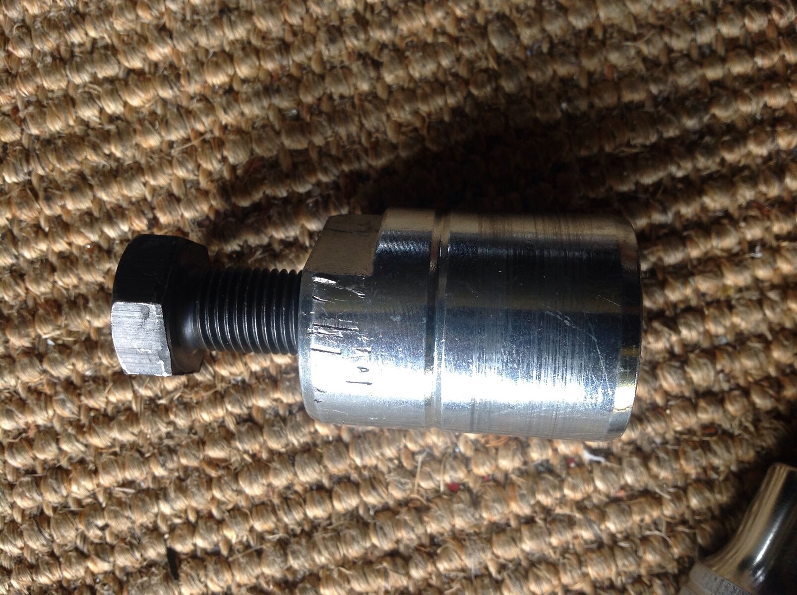

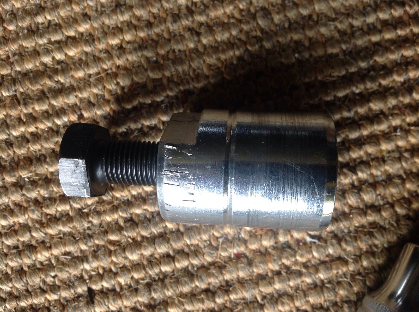

Zeig mal ein Bild von deinem Abzieher. Und zieh mal mit der Hand ob er fest ist wenn er reingeschraubt ist.
Habe versucht über erweiterte Antwort ein Bild hoch zu laden klappt wohl alles heute nicht
Hoffe jetzt klappt es
Steht ein Gewinde drauf? M26 oder M28?
Nein keine Angaben
aber ich würde ja auch sagen das die Schraube greift und fest sitzt aber beim anziehen der Schraube löst sich das untere Teil wieder
Habe momentan das selbe Problem. Werkzeut sitzt fest. Wenn ich die schraube rein drehe, schält sich das Gewinde ab und habe das teil in der Hand, ohne das sich der Korb löst.

Ja klar sonst würde man den Abzieher nicht einschrauben können aber dann kommt das Problem anstatt die Kupplung zu lösen geht der Abzieher lose
Dann haste wohl den falschen
Besorg dir mal den Abzieher von Buzetti. Gab öfter mal schon fälle das andere nicht funktioniert haben oder zu weich waren. Warum das so ist weiss ich nicht, jedoch hat der Buzetti abzieher immer gut funktioniert
