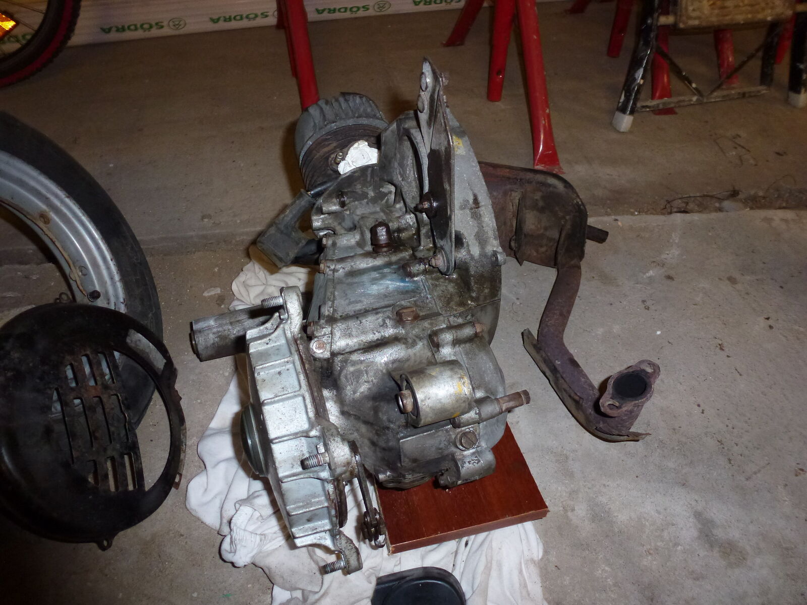

    * Motor Lackieren , ist das Möglich ohne Revision ? schaut mal auf das Bild so ist er schon recht sauber geworden aber sehr fleckig der motor läuft gut und ich will ihn derzeit nicht zerlegen
    * ist die markierte stelle der Öleinlass ? wenn ja wie löst man die richtig und wann weiß ich daß genug Öl drin ist?

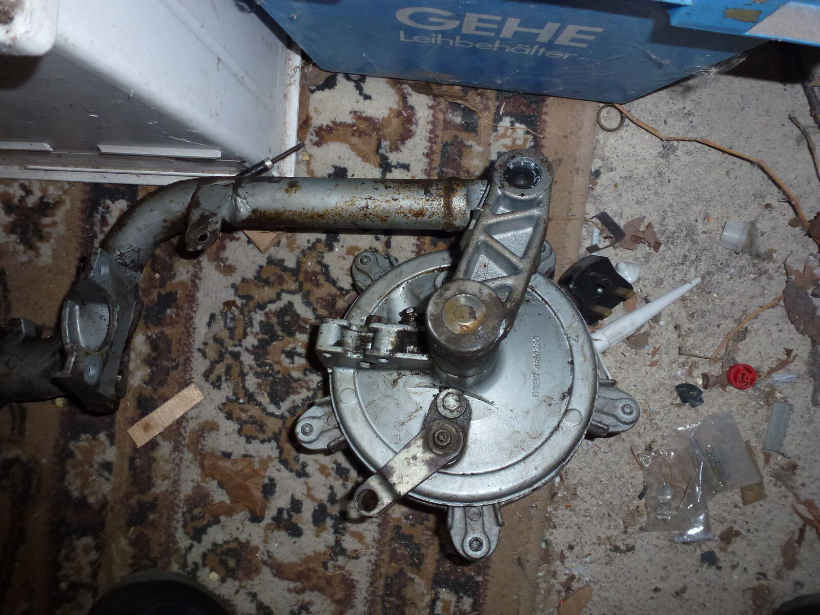

    * gabelschwinge ist sie zerlegbar ? zwecks lackieren ?

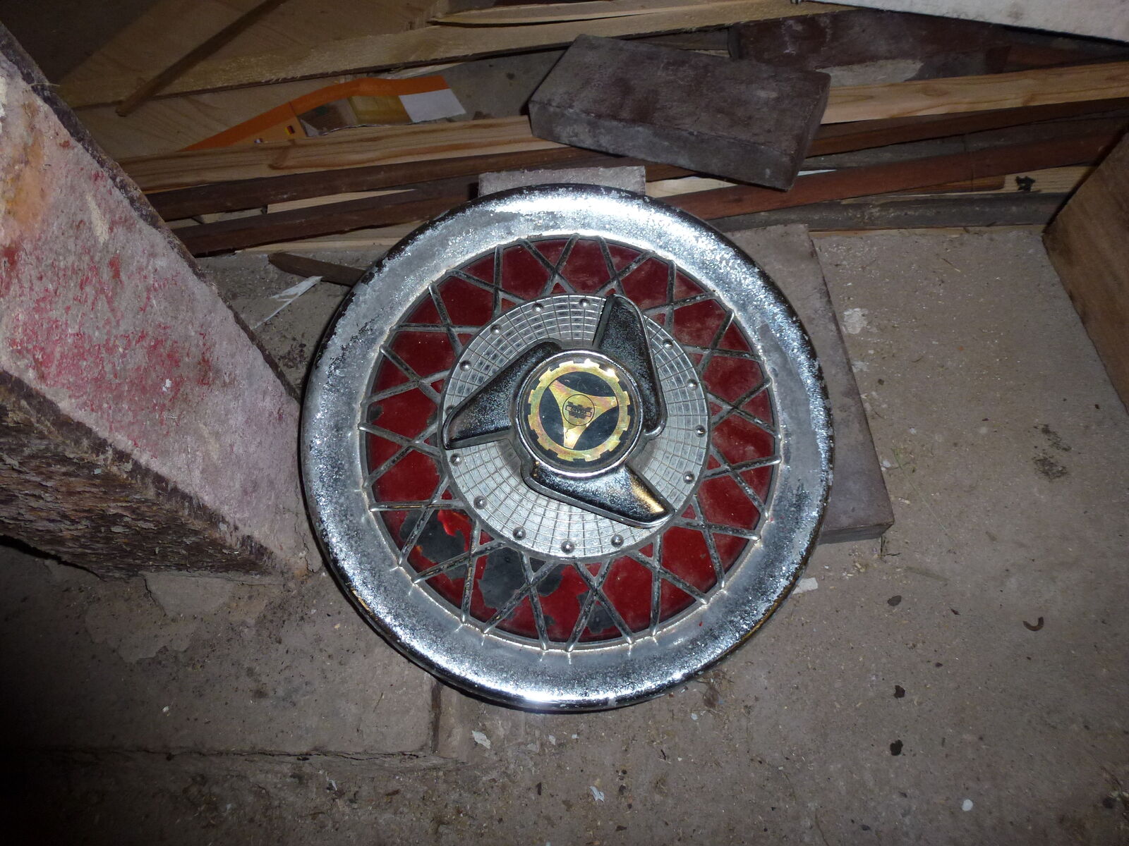

    * meine Radkappe war mal verchromt hat schon mal jemand Chromelack versucht und wie wird das ?

    Öleinlass ist die schraube, die auf 9 Uhr (bei eingebautem motor) liegt. Der eingang liegt also waagrecht, was das einfüllen nicht vereinfacht.
    In der regel lässt man das komplette altöl raus und füllt 300ml neues öl ein. Das gibt es dann auch immer in genau so einer menge zu kaufen. Dann muss man auch nichts abmessen.
    Beim kauf des öls drauf achten, dass es eine sinnvolle flasche ist. Sinnvoll ist sie dann, wenn sie so einen kleinen trichter schon verbaut hat. Dann muss man ur noch die spitze abzwacken und kann die spitze direkt in den einlass schieben.

    nimm die karre bei eingebauten motor vom ständer..dann einfüll schraube auf und rein damit..mit dem Öl.
    Solange bis es wieder raus läuft.
    meines wissens rund 250 ml.
    Gabel kann man zerlegen.aber schwierig.
    Chrom lackieren---vergiss das --- sieht schei.... aus

    Motor lacken geht , ABER nur unter bestimmten vorraussetzungen
    Motor gehört zerlegt , Motor sollte min 1 Tag in nem Bad aus Kaltreiniger liegen , dnach Motor min 2h im Backrohr bei min 150Grad ausgasen lassen
    Schwinge kann man zerlegen wen man eine 5to Presse sein eigen nennt
    Chromelack geht aber nicht das billige Zeug aus der Spraydose
    btw sieht die Radkappe an einer XL2 besch... aus

    Nur meine persönliche Meinung zum Motorlackieren: Lohnt sich m.E. nicht, da der Motor nach einer bestimmten Zeit eh wieder rotzig aussieht....
    • September 8, 2014 at 10:55
    Sehe ich genauso !

    • September 8, 2014 at 10:57
    Wenn er den motor schwarz macht, fällt der Rotz nicht so auf ;)

    also bleibt die Gabel ganz und die Radkappe lackiere ich dann in Silber wie die Gabel
    Motor tja zerlegen will ich ihn noch nicht es geht alles Gänge schalten sauber und präzis

    Motor Lacken bin ich der meinung von @'hedgebang nimm evtl Bremsenreiniger ums etwas sauberer zu bekommen dann nen Dratbürstenaufsat für die Bohrmaschiene und gut is
    Zum Thema ÖL hol ich mir immer aus ner Apotheke ne 50ml Spritze (kost n euro), altes ablassen und neues rein bis es überläuft, ist so am saubersten ;)
