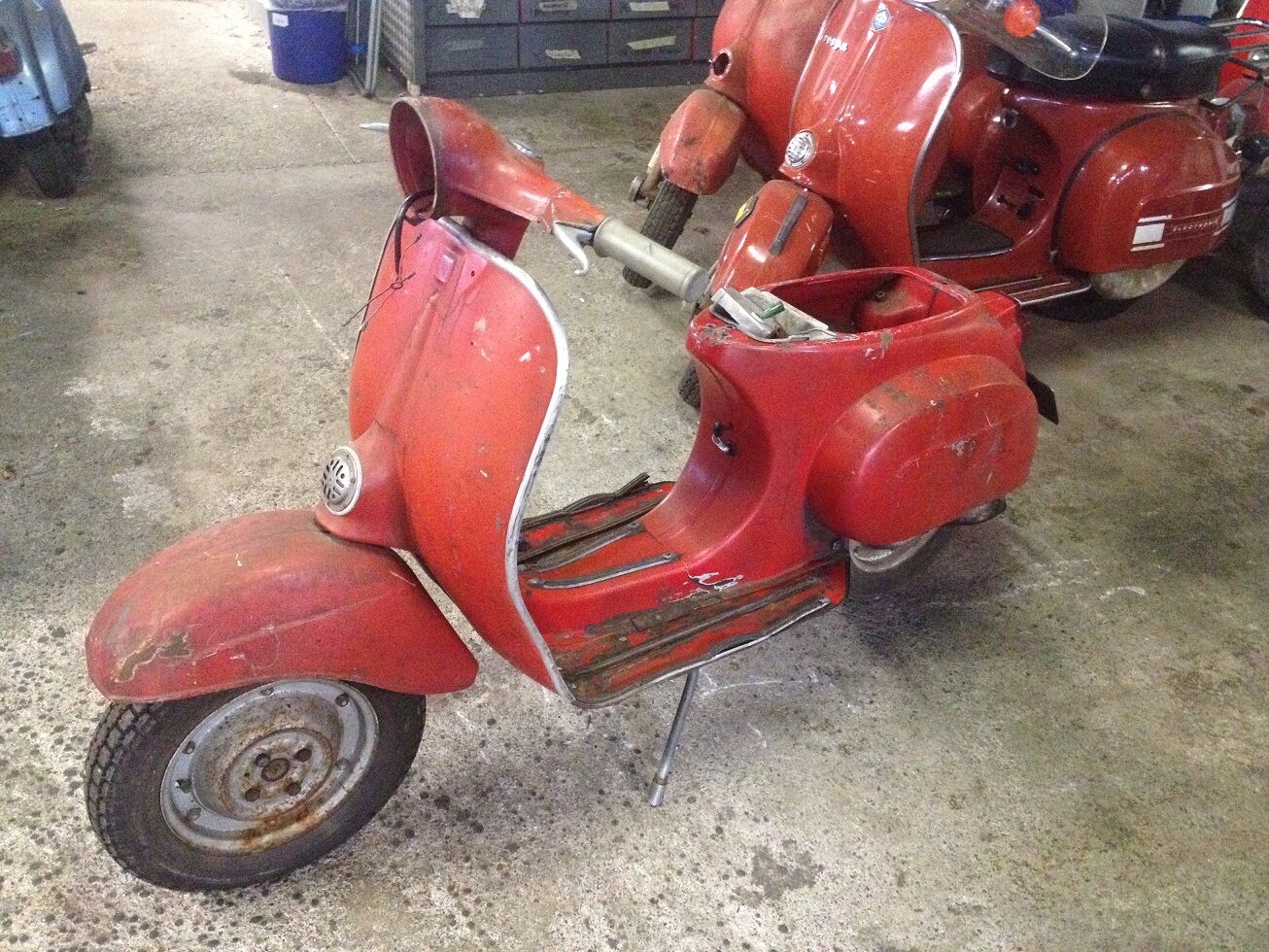

    so nun soll das Ganze dann langsam losgehen und ich wollte hier einen Fred starten in dem ich das Ganze dann immer etwas festhalten und auch mal ein par Fragen stellen kann und am Ende dann auch so ne kleine HIStorie erkennbar sein soll...wie auch immer.
    Aufgebaut wird folgendes:

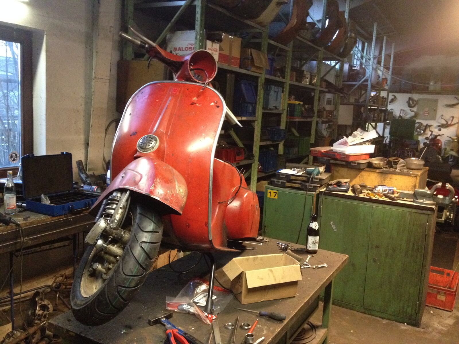

    Neuseeländisches Modell, hier ein Bild der Basis:
    Sollte glaub ich eine V50S Bj'66 sein.
    Rahmen wird mehr oder weniger unverändert so bleiben. Es wird die Ständerbefestigung umgebaut, alles etwas gerichtet und evtl andere Trittleisten rangeschraubt. Neuer Zugsatz, neues Lenkkopflager und Dämpfer sollen ebenfalls noch ran. Ach ja, zwei neue Reifen sind sicher auch keine schlechte Idee. Alles andere soll so bleiben und nur weitgehenst versiegelt werden. Ach ja, Scheinwerfer und ne Sitzbank bekommt se auch noch 8o

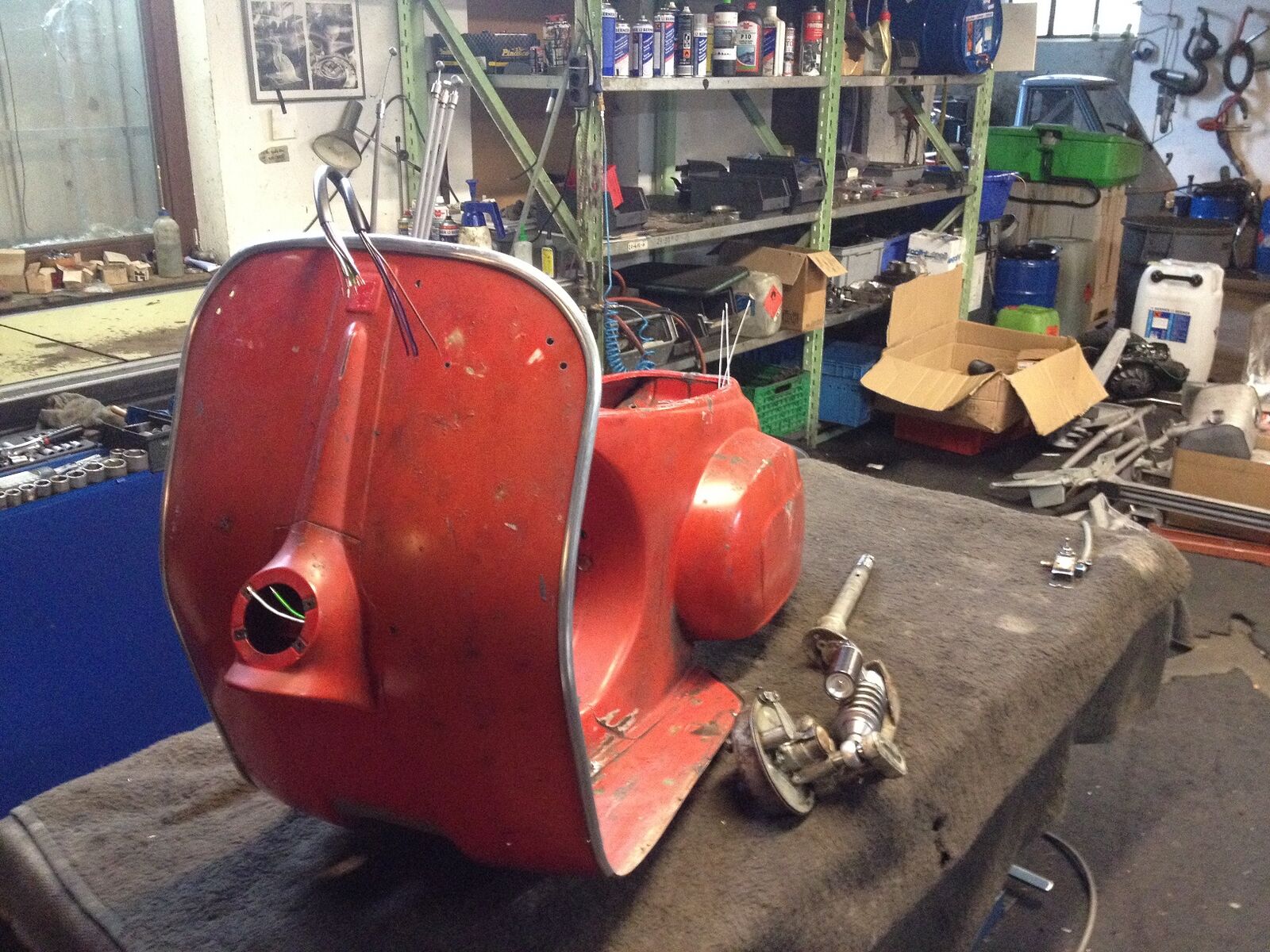

    Karosse gedengelt, Zierleiste fehlt noch, Doppelhalterung Hauptständer gebohrt. Nun noch gabel überarbeiten, neues Lenkkopflager und neue Dämpfer rein. Ach ja, Lack muss noch versiegelt werden.

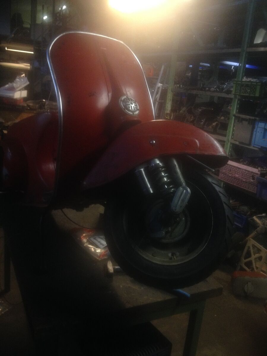

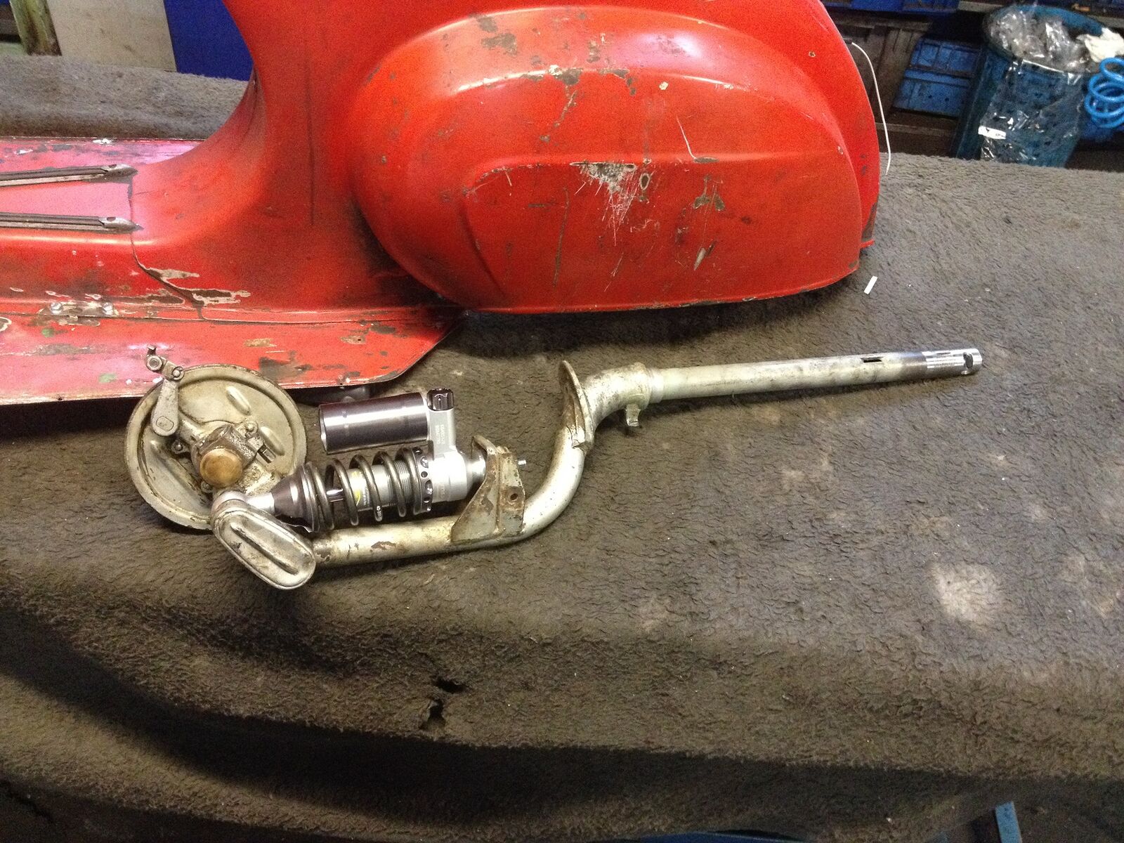

    So nachdem nun der Rest der Teile angekommen ist, wurde heute wieder ein wenig an den Schrauben und Muttern gedreht.
    Ergebnis wie auf den Bildern zu sehen. Karosse wurde ja bereits geschweißt, gedengelt und für den deoppelt geschraubten Hauptständer gebohrt
    - Aluleiste und Ständer montiert
    - Kabelbaum eingezogen
    - Seilzüge eingezogen
    - Gabel kompl überholt und neuen Dämpfer montiert
    Aber seht selbst:
    Hope u like.

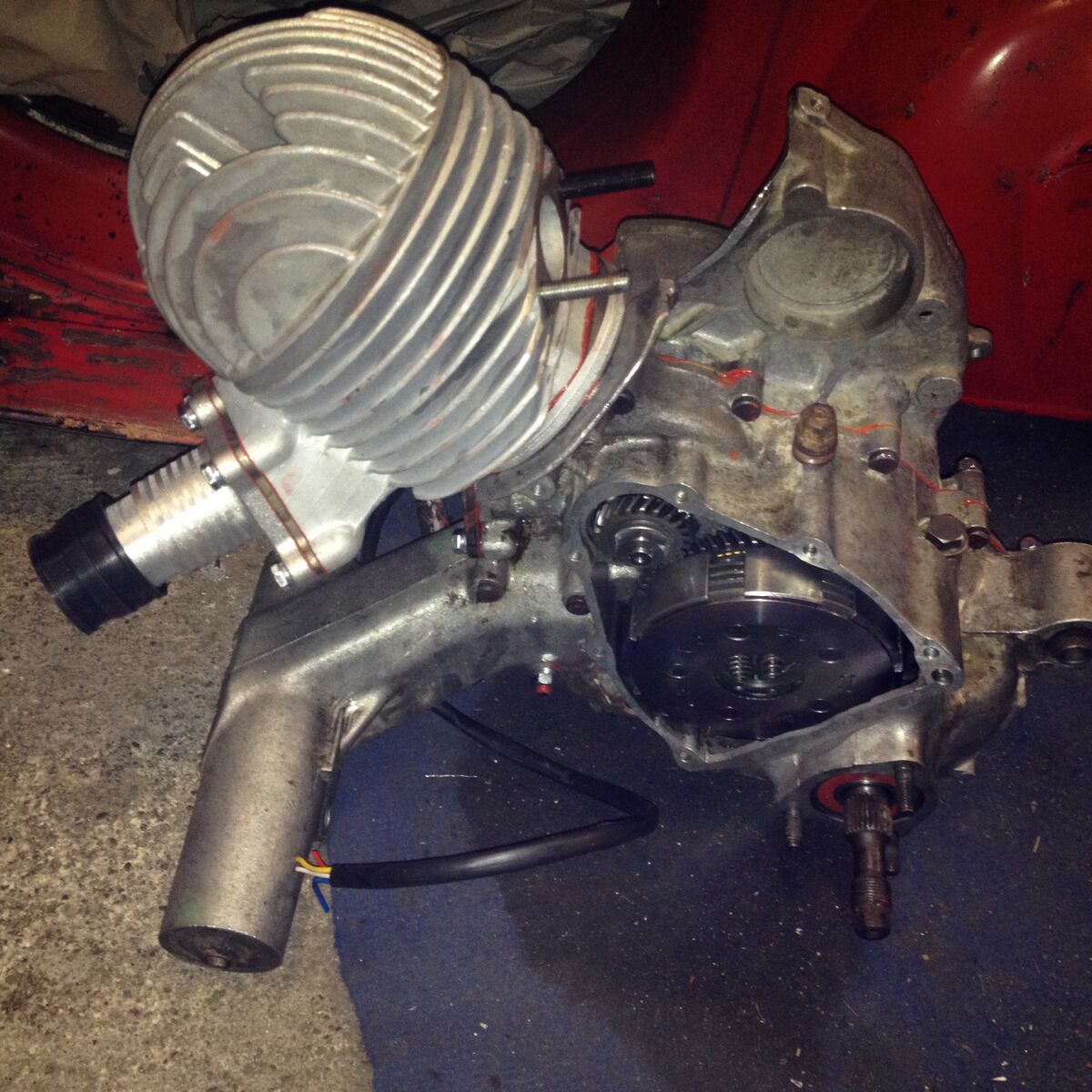

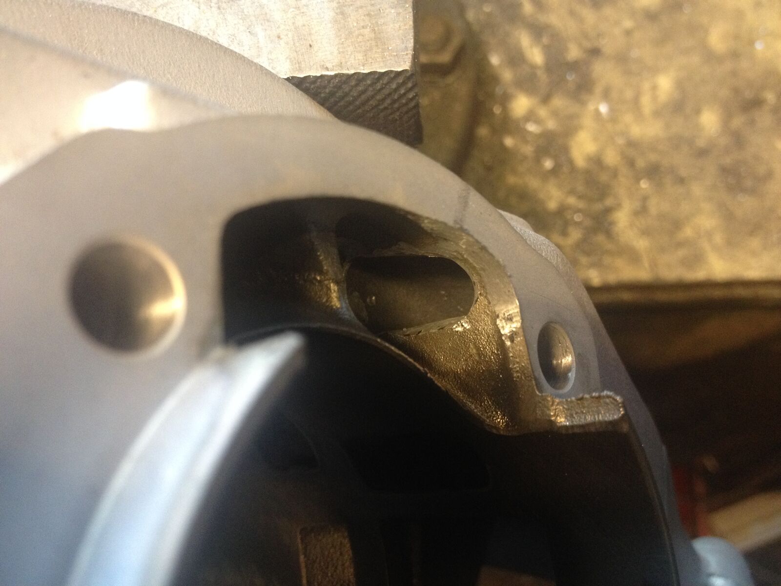

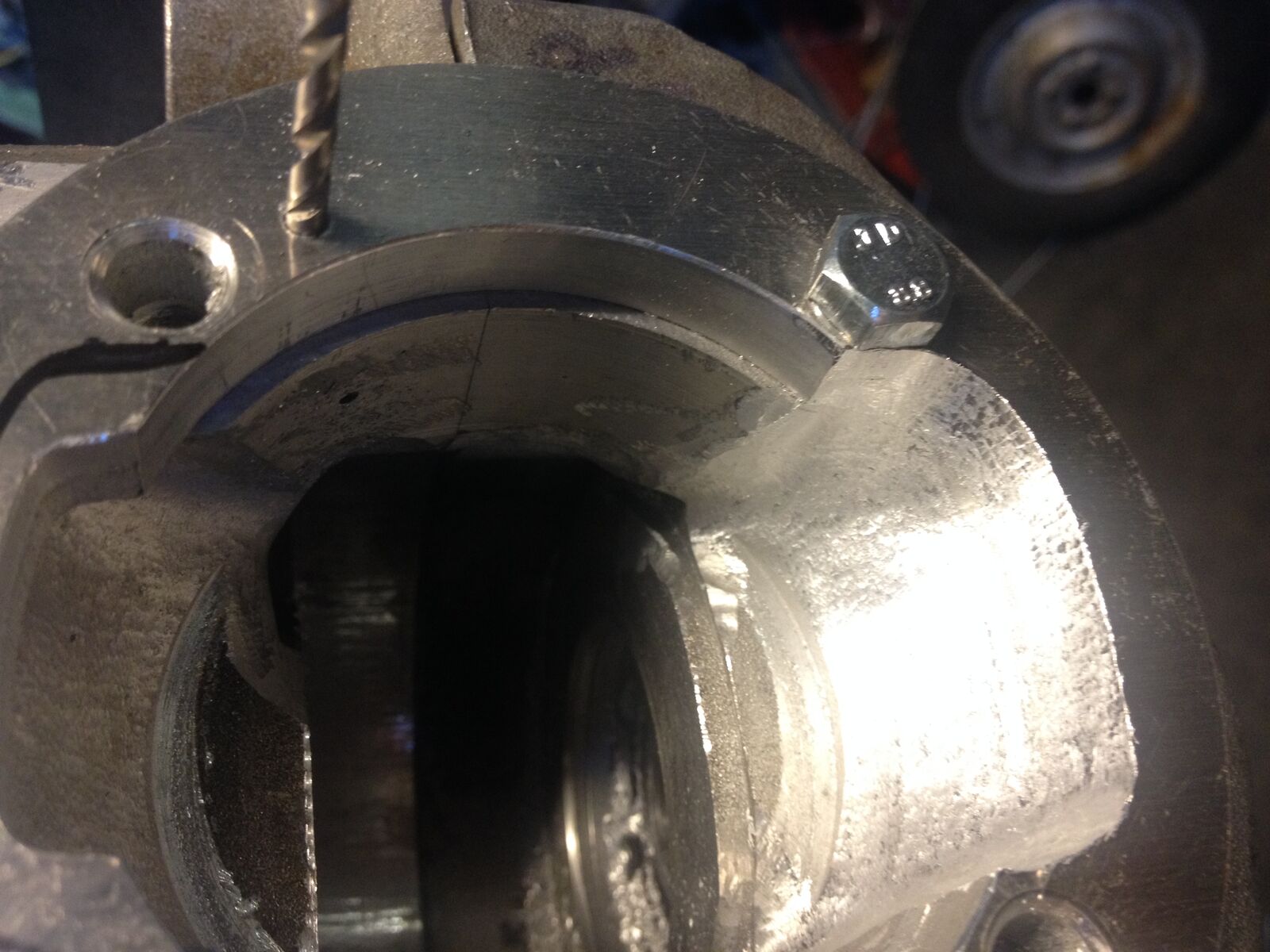

    so hier gehts nun auch wieder bissl weiter.

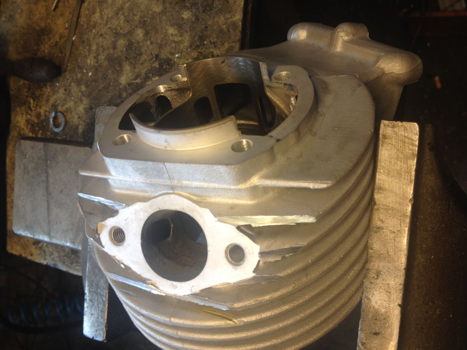

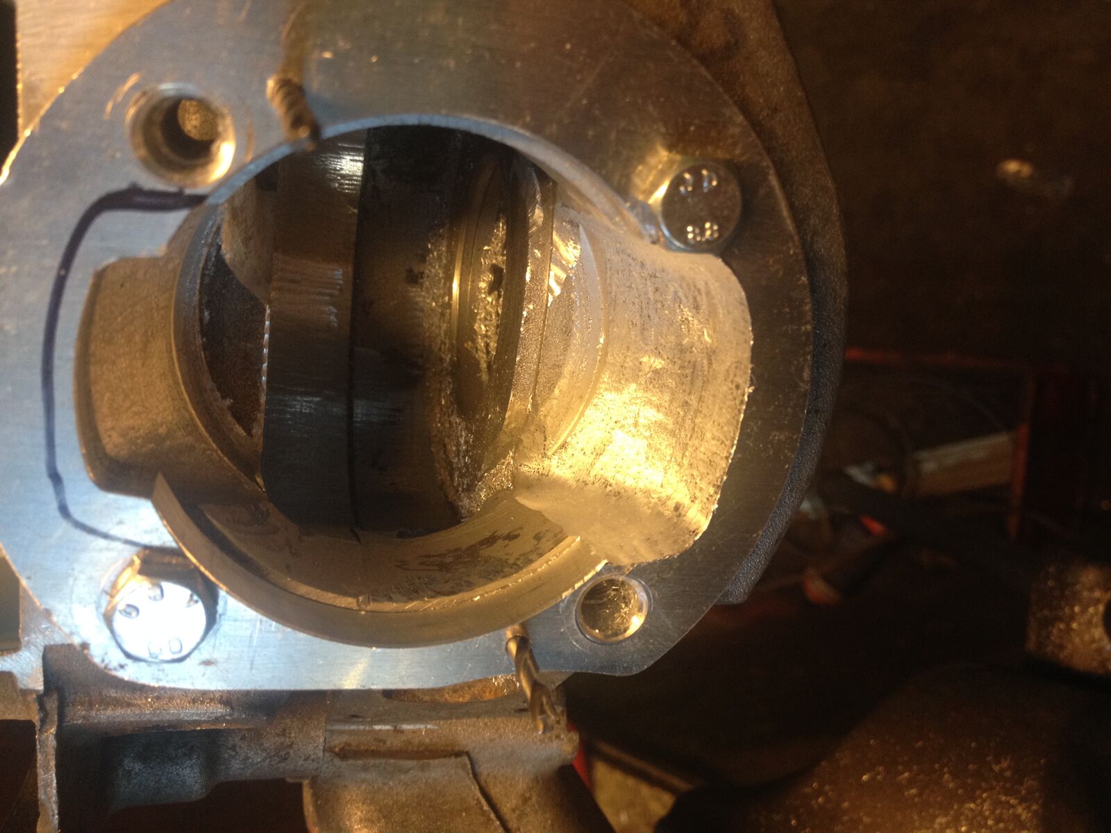

    - am zylinder die kühlrippen ab, damit da der auspuff lecker verschraubt werden kann
    - am zylinder die gussrückstände/grate weggefräst
    - motor und spcer auf zylinder passend gefräst
    - motor angefangen zusammen zu bauen. letztes bild ist der status quo
