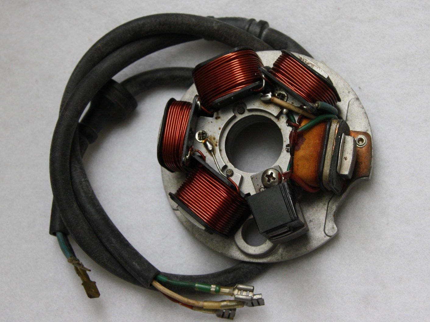

    Habe mich nun dazu entschlossen Lenkerendblinker nachzurüsten. Die Vespa ist komplett zerlegt, so dass ich mich nun um die Zusammenstellung der Elektrik kümmere.
    Den alten 6V Kabelstrang habe ich komplett entfernt, es wird nun ein neuer verwendet. (Stricke ich mir noch)
    Nun vorab erstmal die erste Frage, ob ich mit dieser ZGP einer PK50 all dies gewünschte realisieren kann:
    Eben Fernlicht, Blinker, Schnarre und Bremslicht zum laufen bringen kann?
    Es kommen rot, gelb und grün aus einem Strang
    aus dem anderen Strang schwarz und blau.

    mit der zgp ist dein vorhaben möglich aber der schalter ist falsch, du brauchst das "schließer" modell

    weisst du auch welche Spule was versorgt?
    Beispiel:
    Rot = Zündung
    Grün = Schnarre und Bremsleuchte
    Gelb= Fern -/ Abblendlicht!
    Grau und Blau?
    vielen Dank

    Rot Grün und Weiss an die dazugehörigen Anschlüsse an der CDI. Sind gekennzeichnet.
    Blau ist ungeregelter Lichtstrom der zum Regler gehen soll, Grau wird wohl mal Schwarz gewesen sein. Sollte noch ein Grünes Kabel aus dem Strang mit dem Blauen kommen. Das Kabel Soll dann zum Killswitch gehen.

    Häng mich da mal kurz an, ist der Gelbe Kabelstrang geregelt oder sollte der auch zum Regler wandern?
  • Braver
    356
    2,176
    354
    • September 19, 2014 at 10:37
    Ich denke in manchen ZGP ist gelb manchmal weiß oder eben gelb, so habe ich fgib98 verstanden. Demnach wäre er auch in der cdi anzuschließen.
