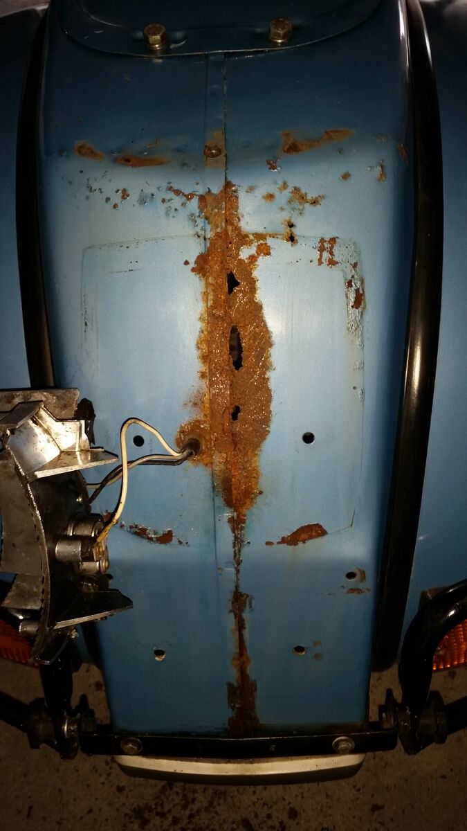

    Hallo zusammen
    Ich hab gestern damit begonnen meine P125X genauer kennen zu lernen und angefangen ein wenig daran zu schrauben. Bisher waren keine gröberen Rostherde zu erkennen doch nach Demontage der Heckleuchte sah ich eine gröbere Roststelle zum Teil auch schon durchgerostet…
    Hat jemand Erfahrung damit und kann mir einen Tipp geben wie ich da vorgehen soll? Lohnt es sich Bleche einzuschweissen oder müssen ganze teile ersetzt werden?
    Ich lege grundsätzlich Wert darauf das ganze sauber und langlebig zu reparieren da die gute schon über 30Jahre ihren Dienst vollrichtet hat und auch mindestens nochmals so viele machen soll
    Gruss
      • 93.85 kB
      • 675 × 1,200
      • 201
    • September 18, 2014 at 15:46
    Rausschneiden und neu einschweißen ... Ca 3,5 h Arbeitsaufwand
    nimm mal den Tank raus und guck wie es da aussieht
