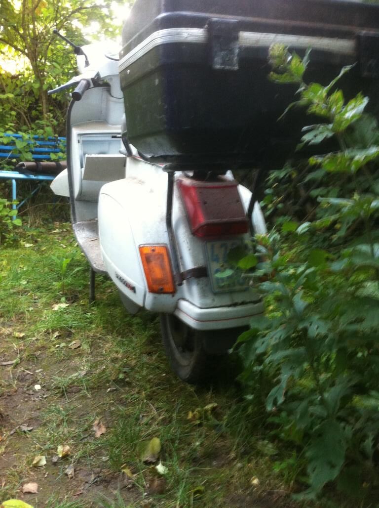

    Hallo an alle,

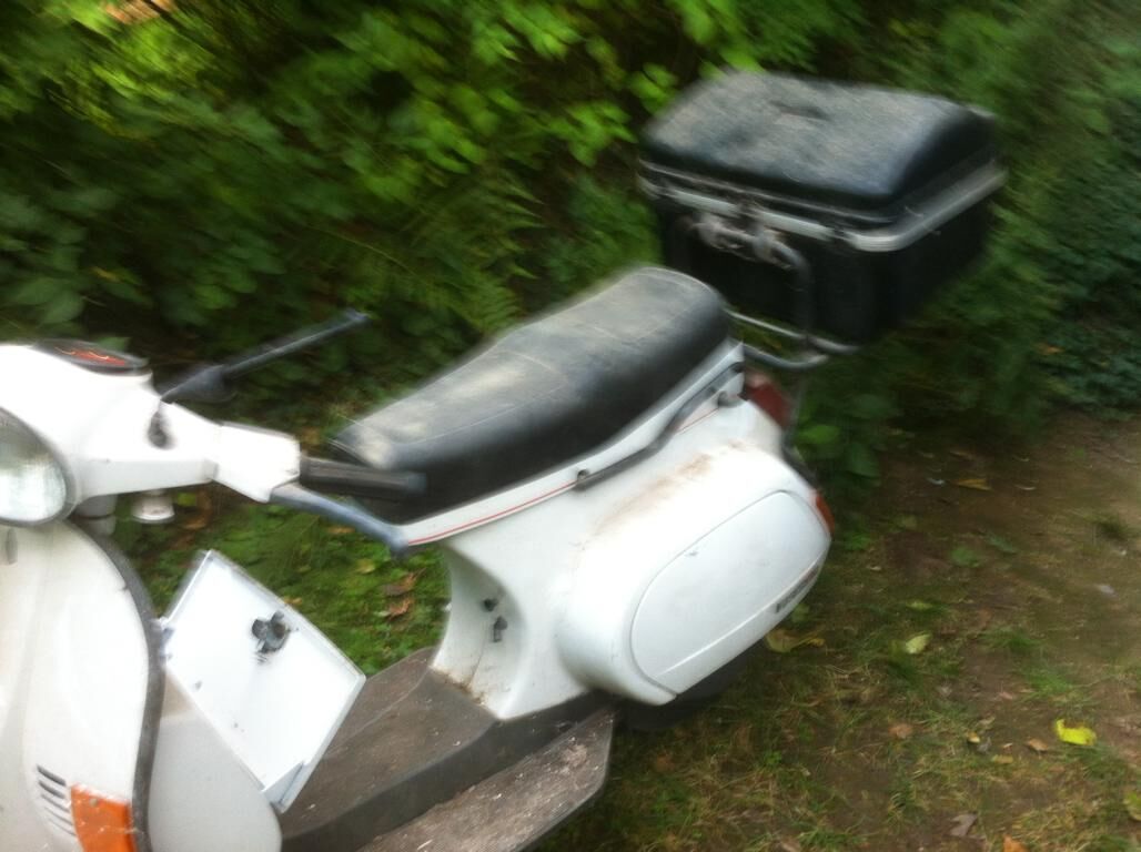

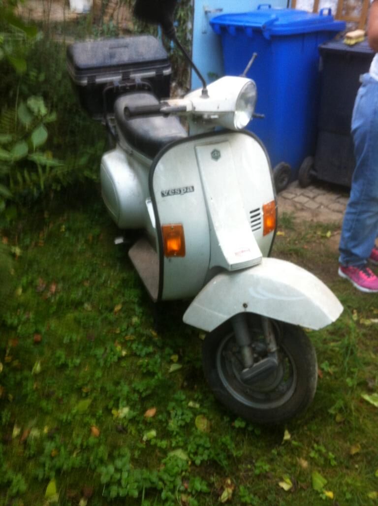

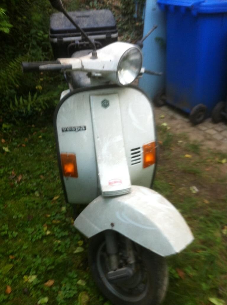

    möchte mich mal kurz vorstellen ich bin der Alex bin 26 Jahre alt und habe durch zufall von der Freundin meiner Schwester eine Vespa geschenkt bekommen und zwar eine PK50XL BJ 1989. :thumbup:

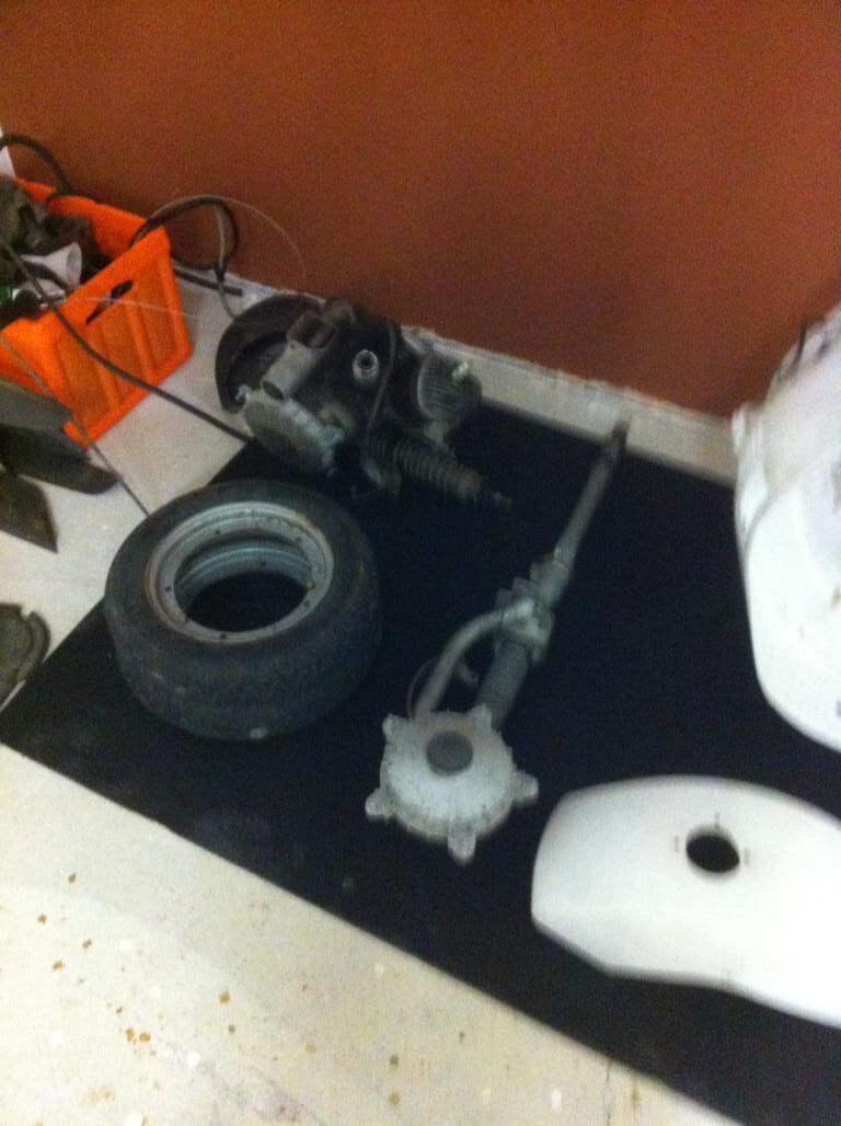

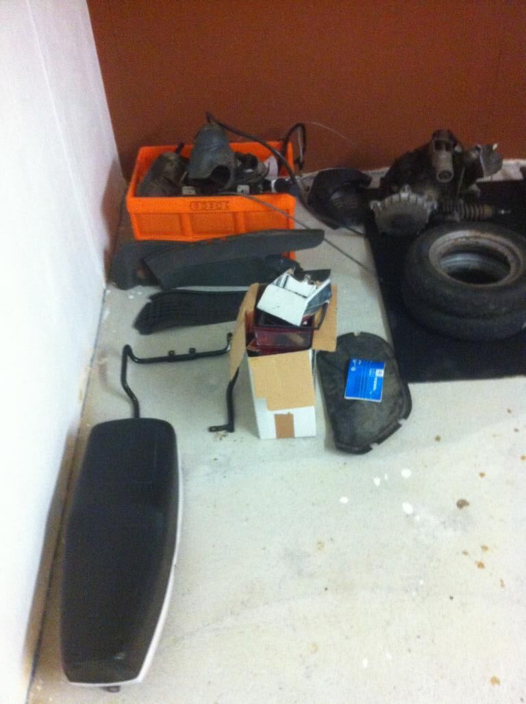

    Naja sie war halt völlig verstaubt will sie aber jetzt wieder restaurieren und flott machen. Habe heute angefangen sie zu zerlegen und vorher noch Vergaser gereinigt. Haupt und Nebendüse waren völlig verharzt was wahrscheinlich damit zu tun hat das sie laut der Aussage der Frau letztes mal 1992 angemeldet war. Aufjedenfall war alles voller Schmodder..Tank ist völlig verrostet habe aber den mal mit Essigreiniger übernacht wirken lassen..mal schauen...ansonsten bin ich echt erstaunt wie gut der Dreck den Lack konserviert hat :thumbup:

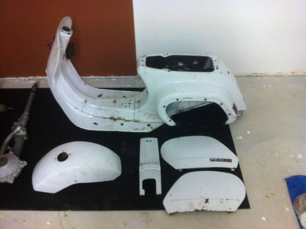

    Keine Durchrostungen etc ansonsten ist sie völlig komplett und alles scheint vorhanden zu sein.
    Naja was wollte ich noch sagen hab sie dann aufjedenfall zum laufen gebracht läuft ganz gut und zieht schön durch auf der Geraden über 50km/h bergab sogar schneller. Bin aber ned viel gefahren weil die Kupplung ned trennt eigentlich garned ;( Ist wahrscheinlich normal wegen der langen Standzeit denke ich????? :/
    Aufjedenfall hätte ich vor an der Optik an die 50 Special anzukoppeln weil meine Oma schon eine hatte und ich die einfach wunderschön finde.
    Hätte vor das vordere Schutzblech, die Leiste in der Mitte vorne (wie heißt die?) das Rücklicht und eine schöne Sitzbank von der 50 Special anzupassen an den Rahmen ist sowas möglich???
    Ansonsten hoffe ich auf paar nette Kontakte und evtl. Ausfahrten
    Viele Grüße aus der Oberpfalz
    Alex

    • September 18, 2014 at 22:07
    Schönes Teil!
    Wenn du Lackierst, mach bitte keine Cremefarbene-Braune Sitzbank-Chromfelgen-Weisswandreifen-Kombi draus.
  • Mr.Vespa1988
    46
    Falkenstein
    PK50Xl
    • September 18, 2014 at 23:11
    Nene dachte eher an marakesch braun vom BMW.
    Passt die Kaskade einer 50er Special an den PX50XL. Habe durch die Forumssuche den sip scootershop gefunden aber nichts ähnliches gefunden.
    2,600
    62,135
    11,831
    Zitat von Mr.Vespa1988
    hätte vor das vordere schutzblech, die leiste in der mitte vorne (wie heißt die?) das rücklicht und eine schöne sitzbank von der 50 special anzupassen an den rahmen ist sowas möglich???
    die leiste in der mitte heißt kaskade. zum anpassen der sitzbank gibt es scharnier- und zapfenadapter die das ermöglichen. auch ein anpassen des kotflügels ist möglich. wobei dann die frage ist ob du den lenker belassen willst oder einen speziallenker mit trapezförmigen licht umstricken willst.
    aber ich würde den roller das sein lassen was er ist, eine pk. dann paßen auch die eckigen backen zum rest. und das du dir mal eine spezial zulegst ist davon ja unabhängig.

    • September 19, 2014 at 09:15
    Zitat von Pfandboy
    ich leg dir auch ans herz, lass sie so. eine pk hat auch ihre guten seiten so wie sie ist. schön, dass es ne xl1 und keine xl2 (die pk gabs in zwei versionen, einmal mit "viel" plastik und hässlichem tacho, und einmal mit rundem tacho etc...) auch zwecks wert bist du besser dran wenn du sie nicht verbastelst. wenn dir wirklich ne special wichtig ist, würd ich die flott machen verkaufen und ne gute special holen. zum flott machen: du musst sehr wahrscheinlich nur die kupplungsbelege wechseln, die werden völlig verbebbt sein. zusätzlich gaser sauber machen und abfahrt. beobachte nach paar kilometern, ob sie schön runterdreht. oft gibts bei so standzeiten falschluftprobleme. viel spaß
    ok das ist ein argument. dann hab ich also eine xl1 :) ja kupplung macht einfach garnichts mehr.
    will den motor eigentlich ned komplett überholen sondern nur die kupplung wechseln gibst hier welche die bevorzuggt werden oder einfach neue lamellen/beläge und gut ist. der motor hat erst 2000km auf der uhr deswegen will ich den eigentlich ned zerpflücken sondern wie gesagt nur die kupplung erneuern.
    das mit der falschluft was du angesprochen hast hatte ich gestern schon bemerkt...null standgas...braucht min.15s bis sie von den hohen drehzahlen wieder in normale kommt.
    was wäre denn noch wichtig zu checken wenn sie schon mal zerrupft ist. gibst hier irgendwelche markanten stellen?? tips tricks und kritik sind immer willkommen
    zum glück hat sie keine durchrostungen
    zur kupplung:
    http://www.ebay.de/itm/kupplungsbelage-piaggio-vespa-v50-n-special-elestart-pk-s-xl-1-2-pv125-et-3-/400767180675?pt=motorrad_kraftradteile&hash=item5d4f95df83
    geeignet oder käse?
    gruß
    alex

    zu deiner vorherigen frage: momentan ist alles zerlegt bis auf die letzte schraube. das chassi an sich hat keinerlei durchrostungen oder dergleichen hat nur paar rostblasen und da freu ich mich das da nicht mehr fehlt. tank ist komplett mir rost überdeckt gewesen und badet seit gestern früh in essigreiniger das funktioniert immer recht gut.
    bremsen und reifen hat auch nichts gefehlt außer das die felgenringe rostig sind die werden aber sowieso pulverbeschichtet oder nur gestrahlt und mit klarlack versehen.
    als nächstes mach ich den motor fit mit oben benannten schritten und werde diesen vom dreck säubern...never dull hilft hier wunder ;)
    farbe dachte ich an eine modernes braun so marakesch oder dergleichen. die teile werden nach und nach gestrahlt werden und dann entweder verzinnt oder die kleinen dellen feingespachtelt.
