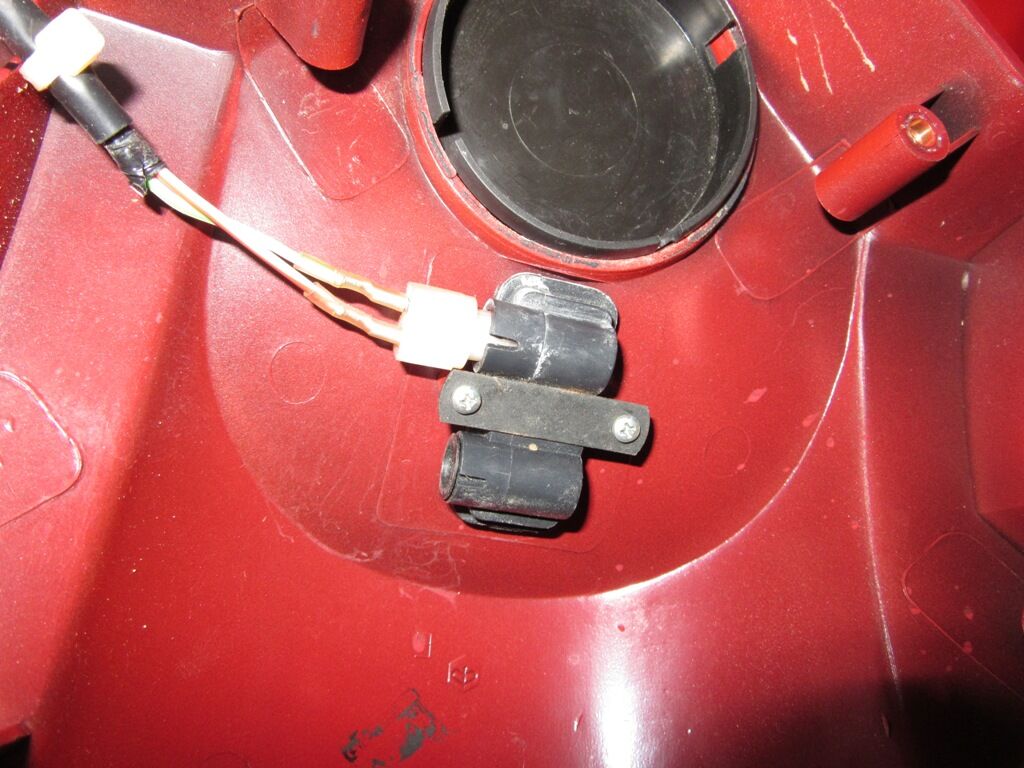

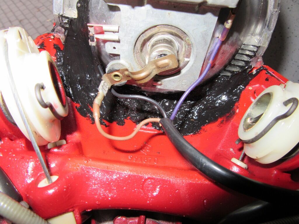

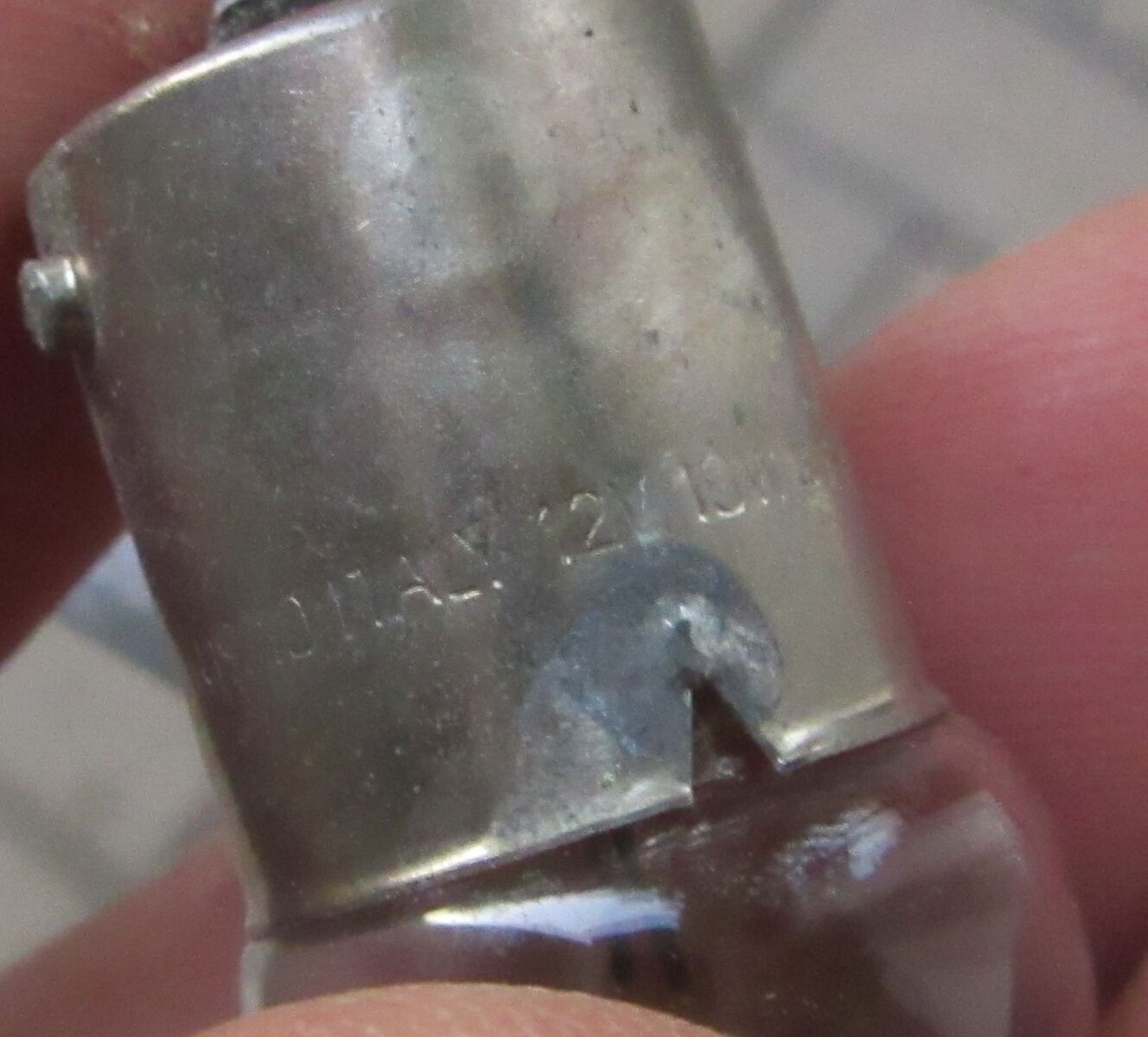

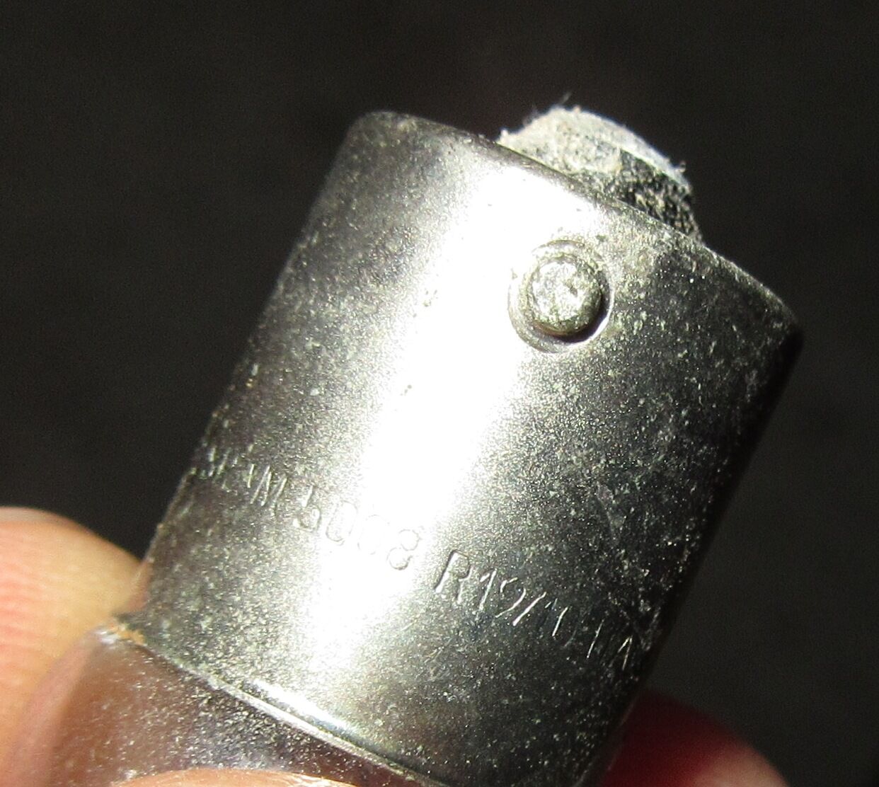

    • September 23, 2014 at 20:16
    So, abgeschraubt und ... alles total anders als bisher gedacht: 6 Volt / 15 Watt ohne Fernlicht (siehe Bilder) ... das steht auch eingeprägt auf dem Blech drauf, wo die Birne eingelassen ist ... ach ja und die Blinker haben jeweils eine 12 Volt Birne ... so ein Misch-Masch, aber das ganz funktioniert ... was merkwürdig auschaut ist diese schwarze Klebemasse mit der der Scheinwerfer fixiert wurde - das ist ja wohl eher nicht original, oder ?

    • September 23, 2014 at 20:21
    Es gibt ja auch 6V-12V Mischzündungen.
