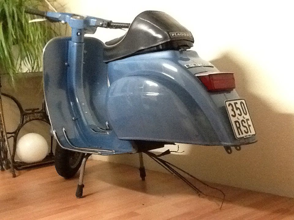

    Auf gehts
    warum stehen die denn auf dem Kopf?

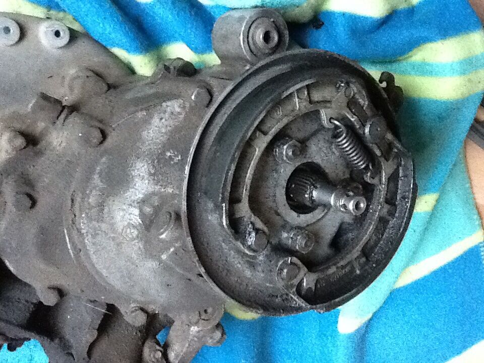

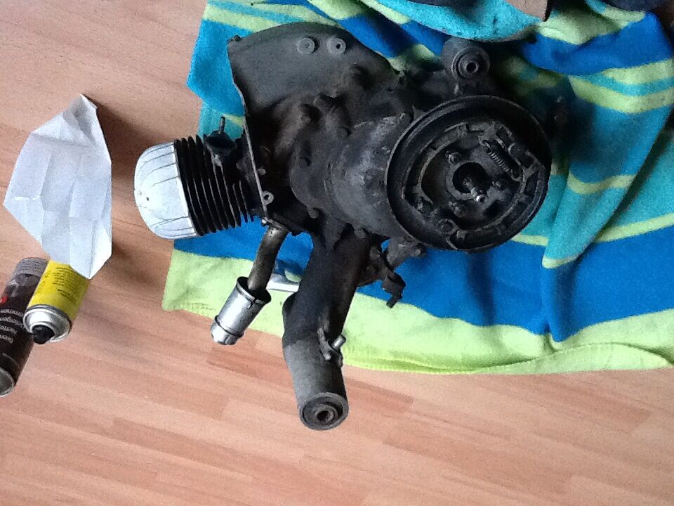

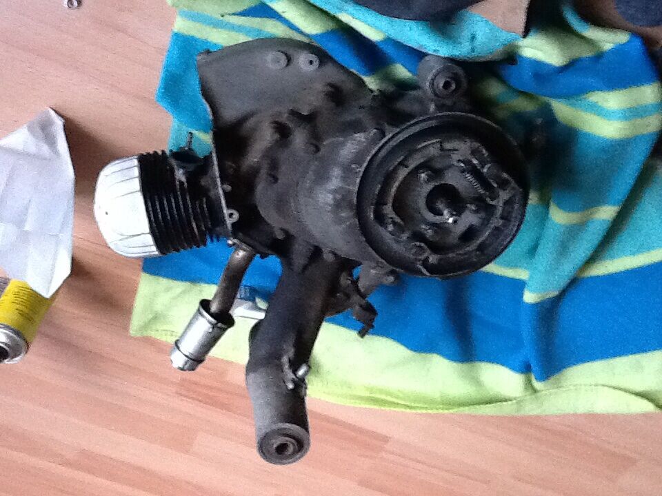

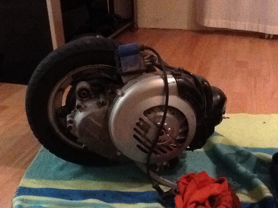

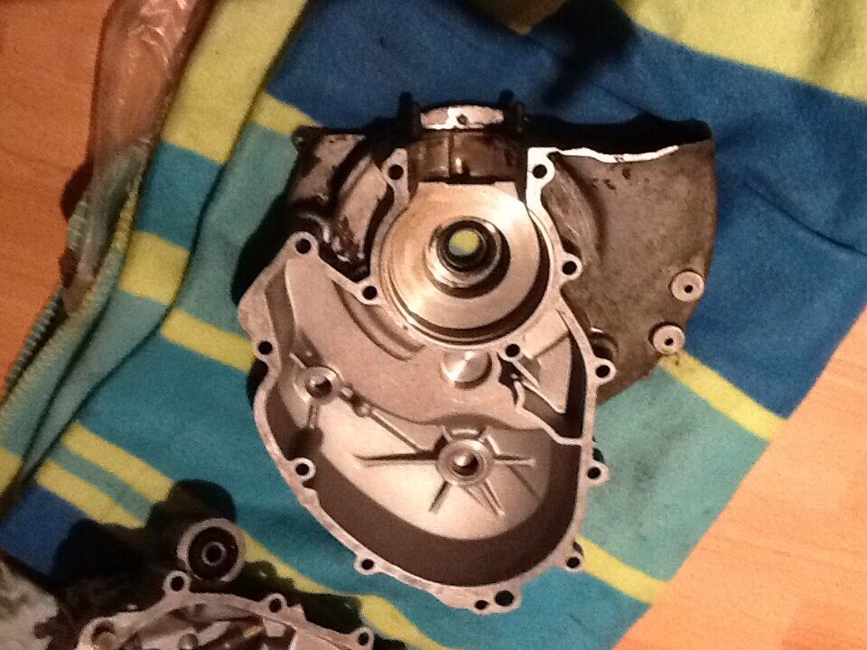

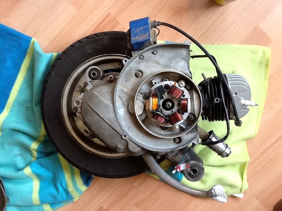

    • October 3, 2014 at 23:49
    Es geht weiter....

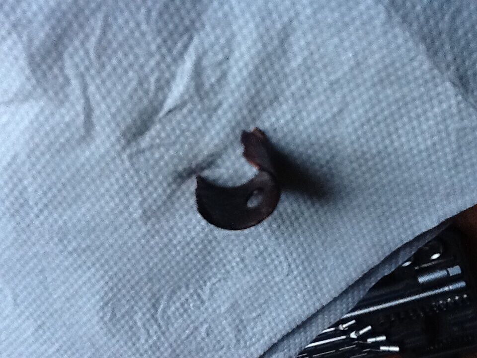

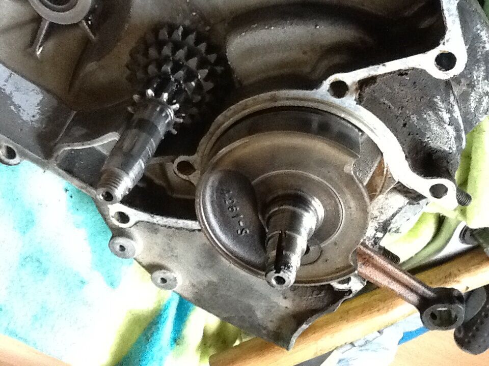

    • October 3, 2014 at 23:53

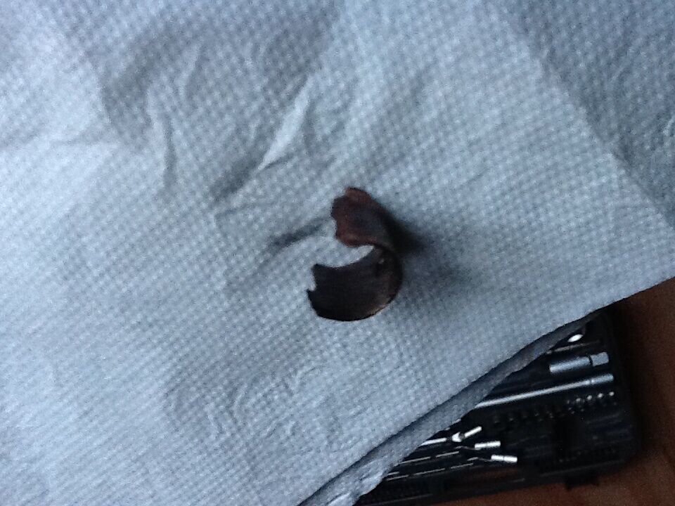

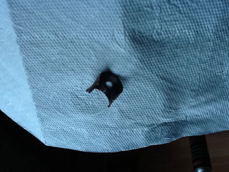

    Hier übrigens der Übeltäter der Schuld daran ist das ich mir jetzt eine motorrevision aufhalse, das messinglager der Kurbelwelle hat sich in wohlgefallen aufgelöst, das war also der Grund warum sie so geklappert hat wobei ich so bestimmt noch die letzten 100 km mit gefahren bin.

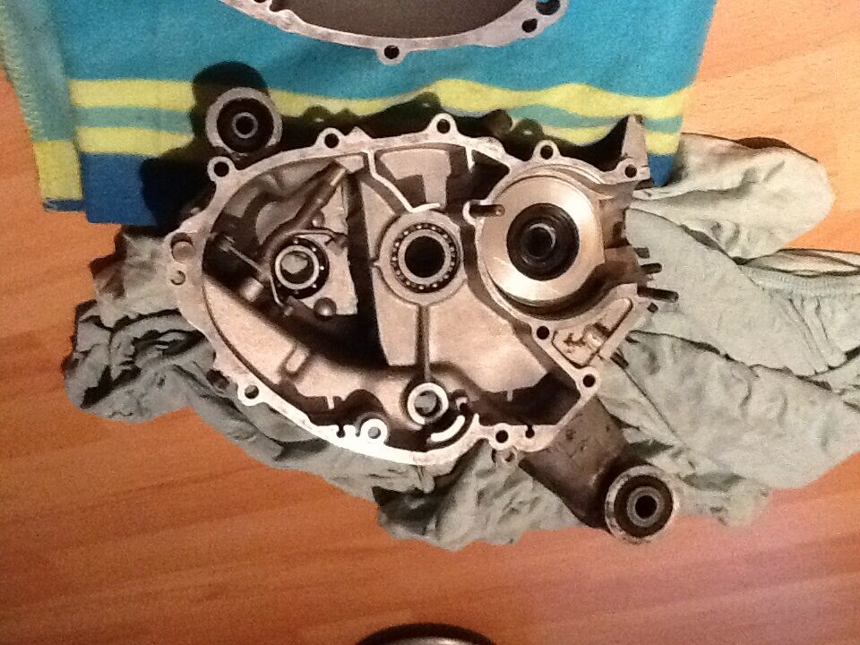

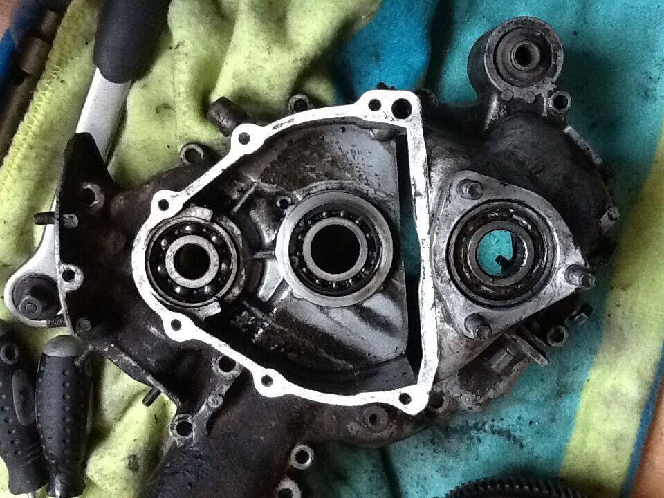

    • October 5, 2014 at 15:34
    Wow vielen Dank für die Angebotene Hilfe, hatte keine Kupplungsabzieher und war echt überrascht wieviele Leute sich auf meinen Hilferuf gemeldet haben, ich habe jetzt tatsächlich an nem Sonntag einen von einem Braunschweiger Mitglied bekommen, danke nochmal dafür. Schön das man sich auf die vespagemeinde so verlassen kann.
    So mit dem passendem Werkzeug kann es jetzt ja doch weitergehen.
    Hat etwas gedauert die Nebenwelle und die Kurbelwelle rauszubekommen, mit dem heissluftföhn gingen dann beide ganz einfach raus.
