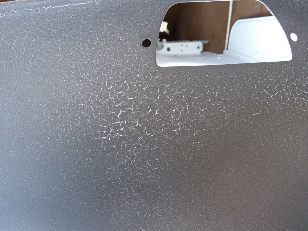

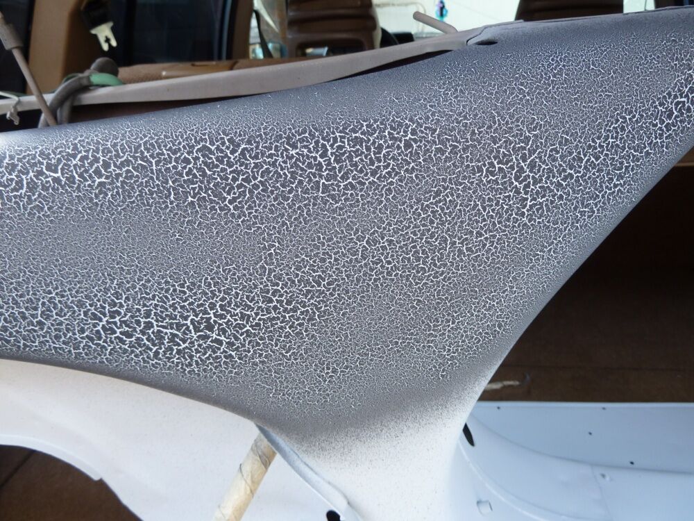

    Ein Problem gab es jedoch: die selbst angebrachte Grundierung am Panzer hat sich nicht mit dem Füller vertragen. Sprich der Füller hat die Grundierung angegriffen, selbst die Farbenverkäufer haben so was noch nicht gesehen. Beide Produkte stammen aus ihrem Haus und wurden oft inner Kombo verkauft! Alle anderen Teile wurden vor nem Jahr grundiert (ausser der Panzer) und es gab kein Konflikt der Grundierung mit dem Füller. Siehe Dateianhänge dazu.
    Nun muss ich den Panzer komplett wieder abstrahlen und die netten Jungs vom Farbenladen gaben mir nun genug 2K Epoxy Primer für umme mit- als wiedergutmachung: Angeblich kann ich mir die Fülleraktion beim 2K Epo sparen!? Meinung?
    Angeblich Korrosionsschutz, Haftgrund u Füller in einem!? Was hält Ihr von dem Zeugs?

    Ohne Epoxy auf blankem Grund ist das kein Wunder.
    wie der Name schon sagt ist nur ein Primer = Grundierung , nicht mehr und nicht weniger
