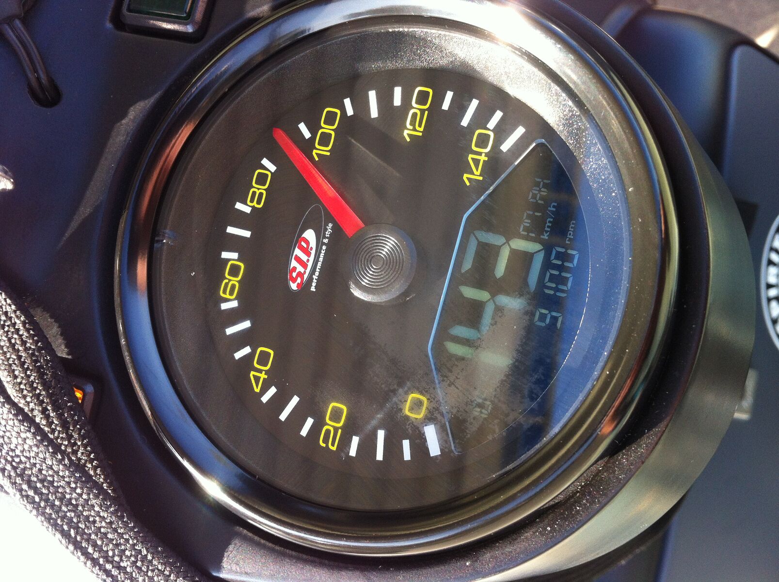

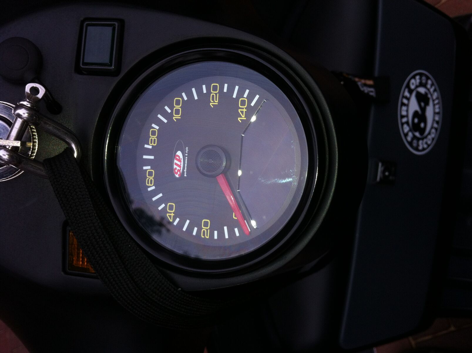

Hallo, hat schon jemand den oben beschriebenen Tacho für die PX alt verbaut?
Ich habe jetzt schon den zweiten wieder zurück Geschick da ich so komische wisch-spuren an der Innenseite des Glases hatte..
Der Zweite war sogar von innen beschlagen als ich den Roller morgens aus der Garage geholt hatte..
Habe ich zwei montags Modelle erwischt?

...hab die erste Gen. der hat das auch! Denke die sind nicht richtig abgedichtet; PIS Müll eben...
Habe die 2. Generation, aber für die Lusso. Da gibts keine Probleme.
Hatte die 1. Version da wars auch !
Der 2. kommt mir nicht mehr an den Roller !!!Jetzt hab ich den analogen wieder drin , der funktioniert Super !

...mal ne andere Frage, 143 km/h bei 9100 U/min? Wo haste das Ding angebaut; an nem Tretroller
bin mal gespannt auf den Dritten, der diese Woche im Austausch kommen müsste..
War selbst überrascht von 143 km/h Ist das realistisch mit kurzen 4. Gang
Den Tacho habe ich richtig eingestellt mit reifenumfang und übersetzung 0,75 im Tachowellenbetrieb.. -
...mit kurzem 4ten? Da würd ich mir den Ablauf für das einstellen nochmals durchlesen! Ansonsten, hut ab...

hast du das mal mit gps verifiziert ? hab selber den neuen px tacho mal verbaut und reifenumfang und übersetzung nach anleitung korrekt eingestellt. da musste ich die übersetzung nochmal ändern, damit es einigermaßen passte (ca. 3-4% voreilung eingestellt). -
hast du das mal mit gps verifiziert ? hab selber den neuen px tacho mal verbaut und reifenumfang und übersetzung nach anleitung korrekt eingestellt. da musste ich die übersetzung nochmal ändern, damit es einigermaßen passte (ca. 3-4% voreilung eingestellt).der fehler ist schon im tachowellenantreib....

Um nochmal ein Feedback zu dritten erhaltenen Tacho zu geben..
Der Verkäufer sagte mir,das es sich um produktionsbedingte spuren handelt die bei der Glasherstellung entstehen. Diese können dann mal mehr oder weniger vorhanden sein.
Der dritte Tacho hat auch so Schlieren wie die beiden anderen zuvor..
Naja da kann man wohl nichts machen und muss sich halt damit abfinden..
