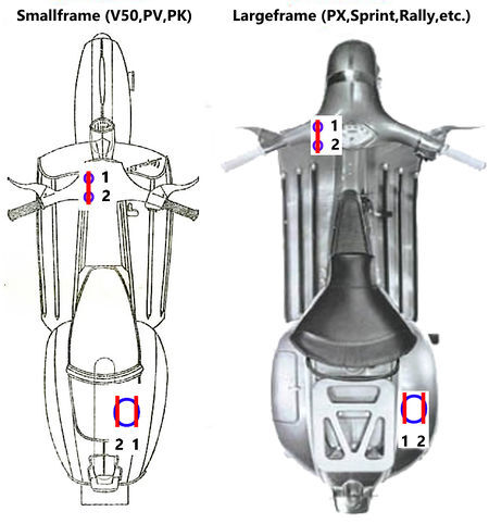

Schaltwaage in Fahrtrichtung ganz nach links stellen (1. Gang) und dann eine Raste nach rechts. Da sollte der Leerlauf sitzen.
Der Äußere Zug (Lüfterradseite) zieht in den 1. Gang und der innere Zug (Kupplungsseite) zieht in 2-3-4 --> 1-0-2-3-4.
Oder (chup´s) Eselbrücke: Der VORRRRdere Zug in FahRRRRtrichtung zieht rrrrrechts. Bei Smallframes zumindest.
Bei den Largeframes genau umgekehrt
