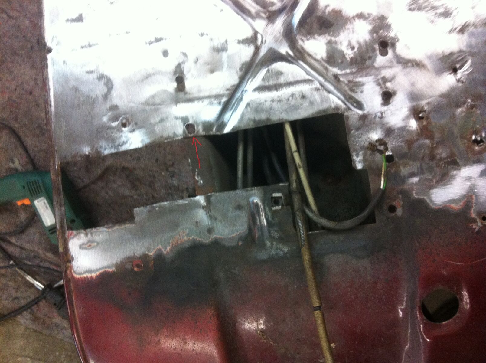

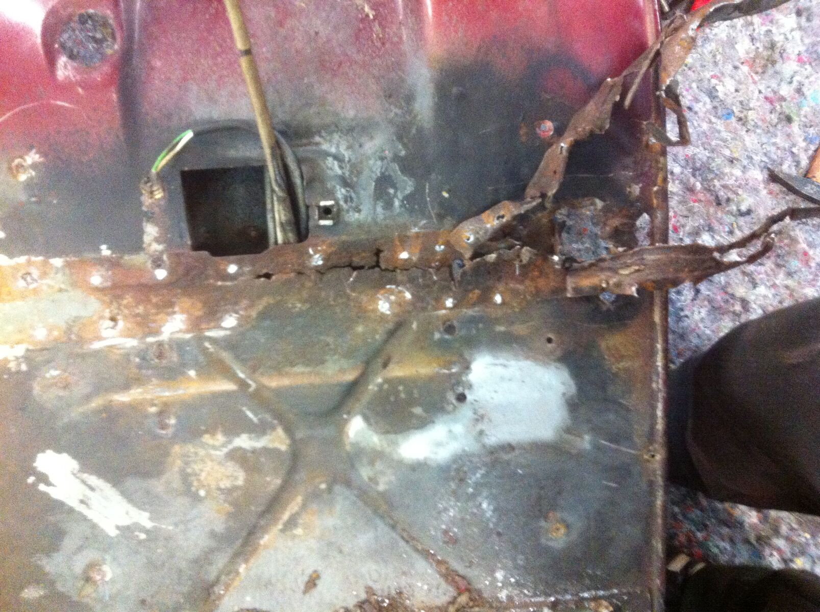

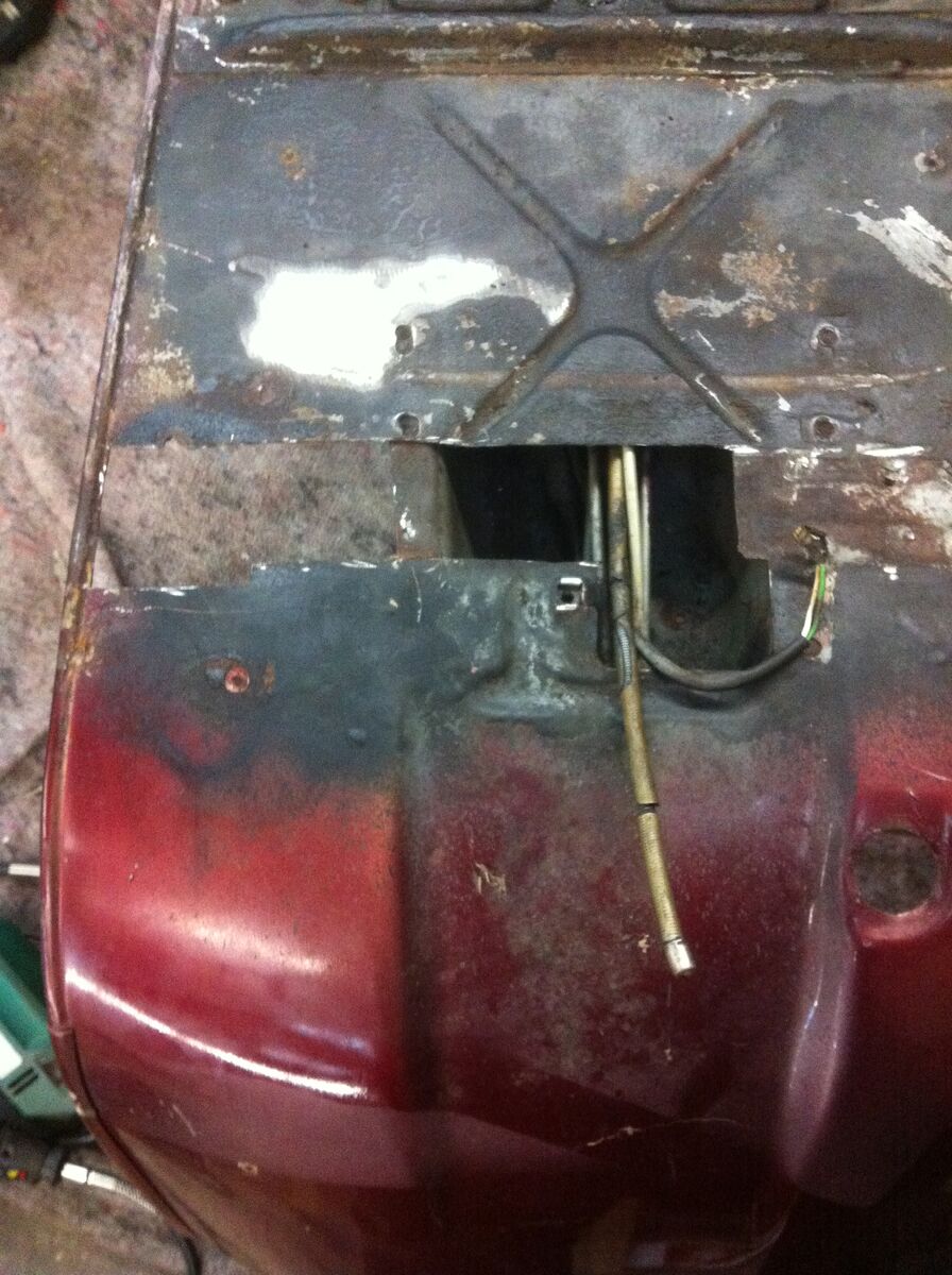

    Moin,

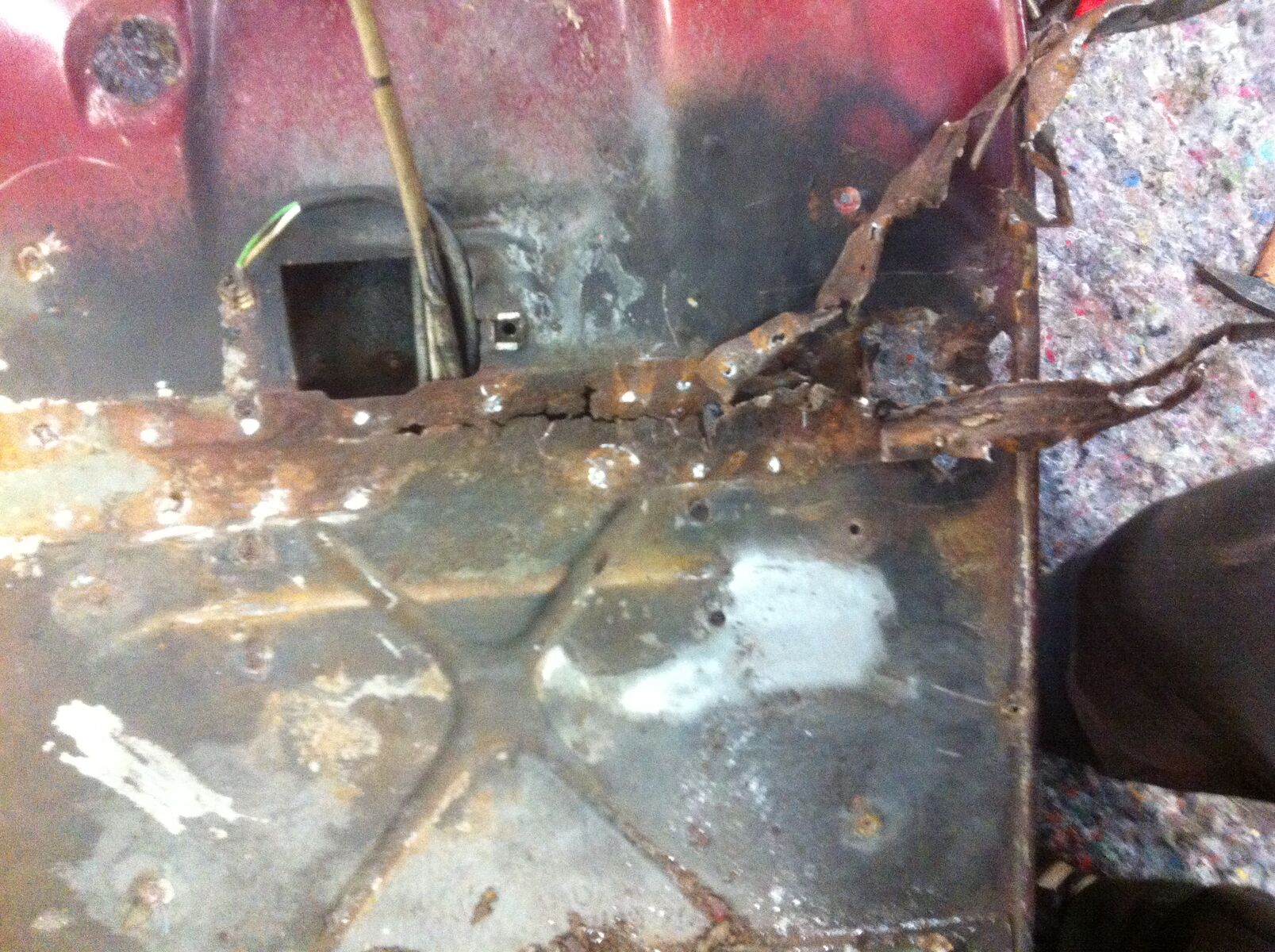

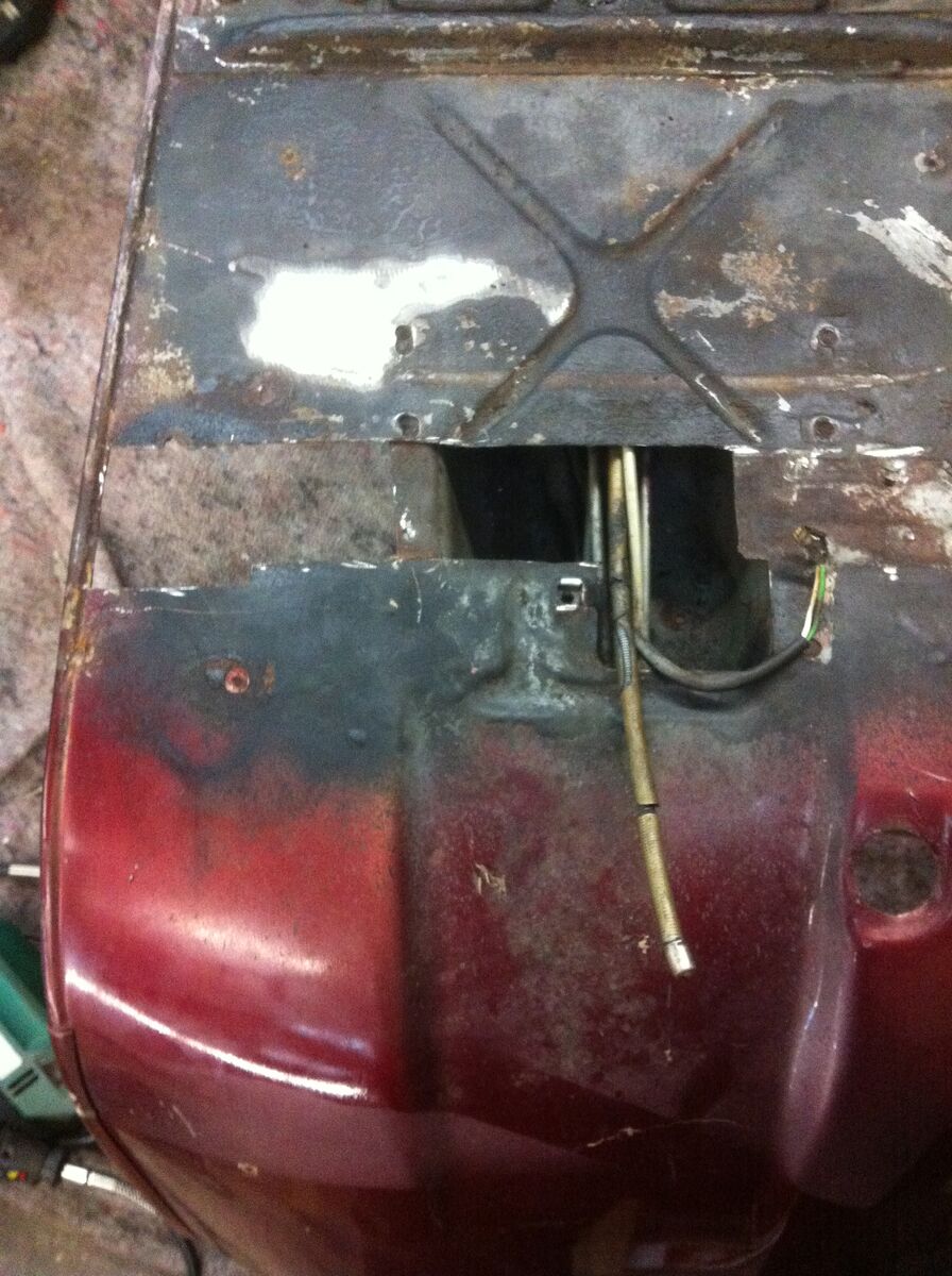

    hab dieses Wochenende weitergearbeitet. Beim Bodenblech war ne Querstrebe komplett durchgegammelt, die hab ich dann entfernt und dadrunter war das blühende (Rost)Leben. Also habe ich das betroffene Blech herausgeschnitten und den Rest des Bleches blank gemacht um zu sehen ob noch mehr Blech betroffen ist. Zum Glück nicht, aber auf dem Tunnel ansatz war schon einiges an Rost (roter Pfeil Bild 3)
    Die frage ist nun wie weit der weitergeht ??? Sollte man lieber das Bodenblech komplett tauschen um auf nummer sicher zu gehen oder lieber nur das rausgetrennte Blech ersetzen und den Tunnel mit Rostschutz voll pumpen? Hab irgendwie Angst das die Kiste nachher frisch gelackt ist und nach 2 Jahren wieder an der Falst gammelt :huh:
    Beim blech einschweißen, schweißt man da auf Stoß oder sollte man überlappend arbeiten?
    Sorry für die blöden Fragen aber ist halt das erste mal für mich das ich mich mit dem Bodenblech beschäftigen muss, evtl bin ich auch einfach nur zu ängstlich ?(
    Danke und Gruß
    hosch

    • October 27, 2014 at 14:17
    ware jetzt meine entscheidung --> persönliche Meinung & erfahrung
    es wird viel zu häufig das Bodenblech getauscht obwohl das garnicht nötig wäre
    Wie sieht den das restliche Blech aus ?
    Ersatzblech sollte auf Stoß geschweißt werden , Tunnel mit Fertan fluten , Fedox besorgen --> stark verdünnen Tunnel fluten und mit Wachs versiegeln ( Mein Favorit hierfür : Fluid Film Liquid NAS)

    Hi @rally221 erstmal danke für deine Antwort :thumbup:
    Hab das Bodenblech komplett blank gemacht und die Substanz ist gut, soweit kein weiteres Gegammel (sowohl von unten als auch oben). Primär hatte ich nur Angst das es evtl im Zwischenraum wo der Tunnel mit dem Bodenblech zusammen gepunktet ist weitergammelt da man ja nich alles sieht, aber ok, die Angst scheint ja unberechtigt.
    Nochmal zu meinem Verständnis die Abreitsschritte:
    Blech einschweißen, dann mit ner Buddel Fertan fluten (überschüssigen Siff abwaschen)---> dann mit Fedox(verdünnt 1:9 ?) das selbe nochmal--->abschließend mit Fluid Film versiegeln
    Blöde Frage aber zwischen welchen Schritten sollte das Strahlen und Lacken kommen?
    Schweißen-> fluten -> strahlen -> Lacken-> mit Wachs versiegeln ?

    • October 27, 2014 at 15:26
    d.h du willst sowieso den ganzen rahmen strahlen lassen ?
    Falls ja mach noch ne kleine "Serviceöffung im Bodenblech Bereich Tunnel und bitte deinen Strahlbetrieb dort mal anständig reinzustrahlen , danach kannst wie Serviceöffnung wieder auf stoß verschweißen
    Nach dem Strahlen Fertan dann Fedox dann Lackaufbau zu guter Letzt das Wachs

    Cool Danke nochmal für die Info @rally221 :thumbup:
    Ok werd die Serviceöffnung einbauen und sie dann komplett strahlen lassen--> fluten--> Grundieren und Lacken--> abschließend versiegeln.
