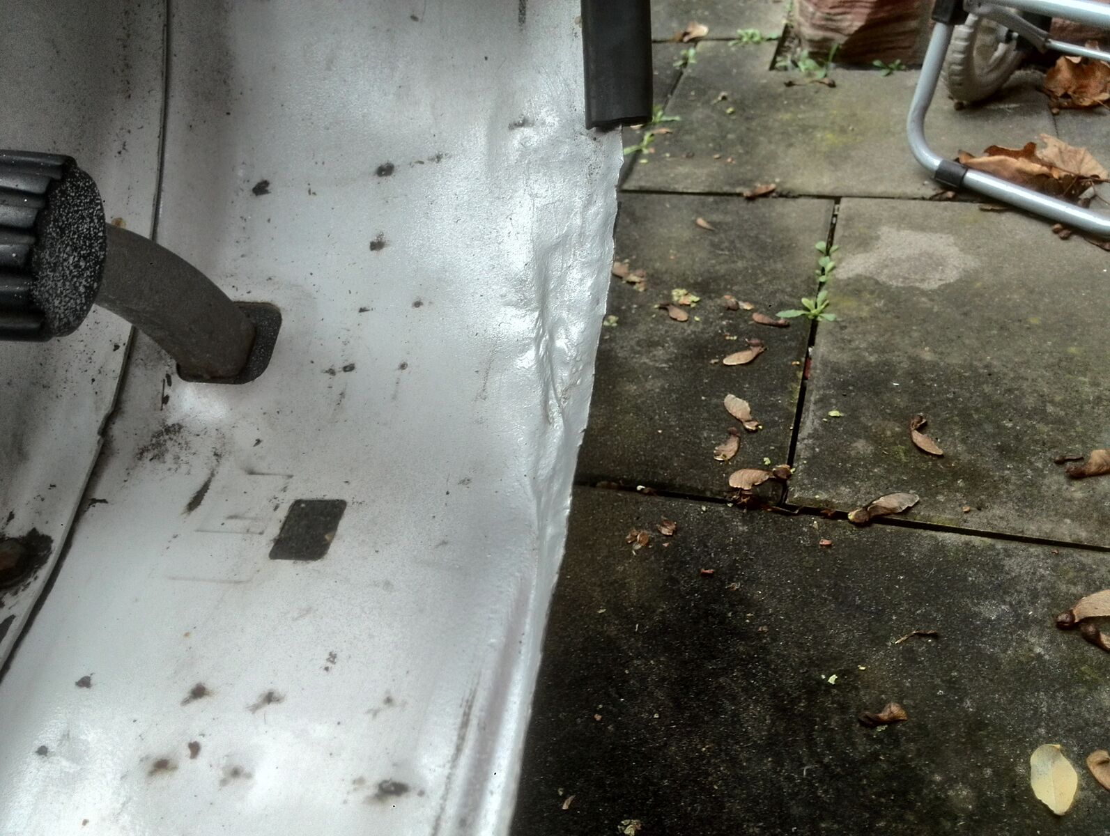

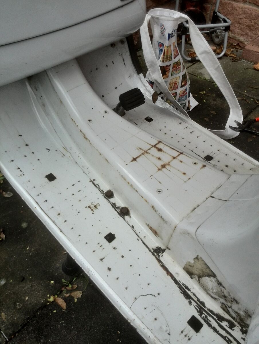

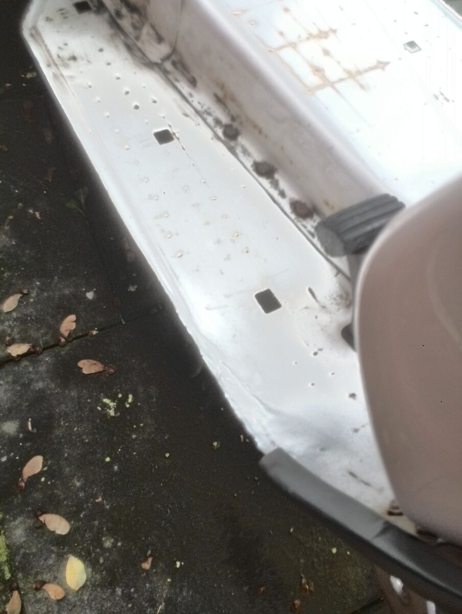

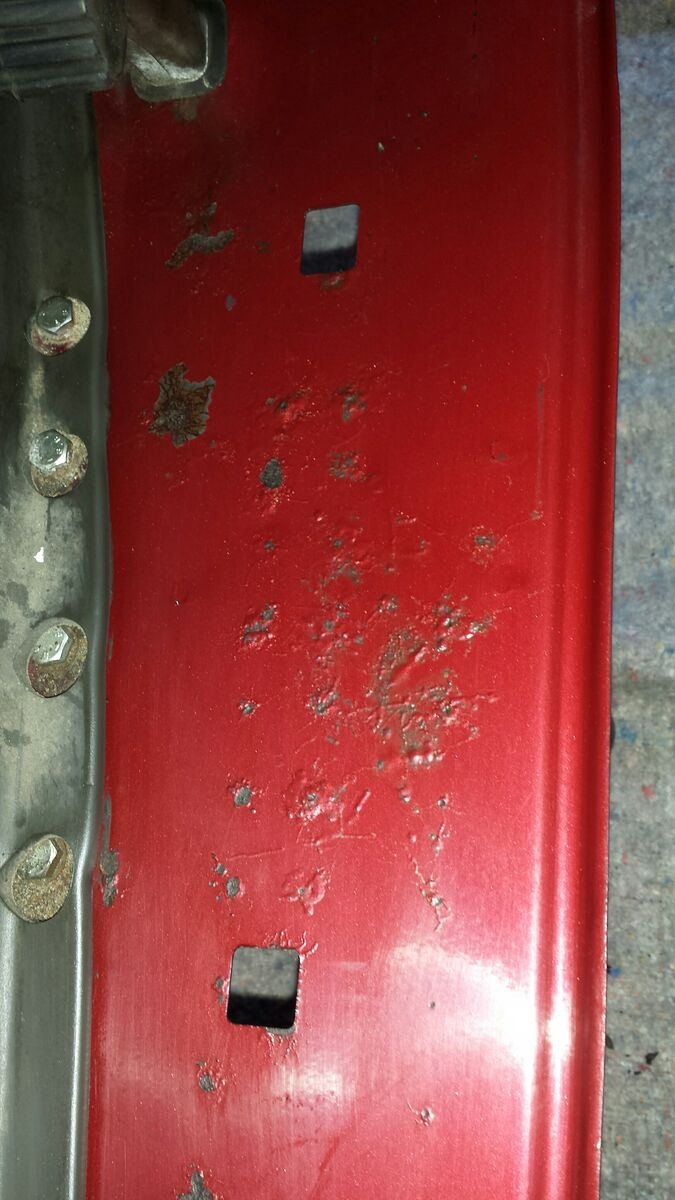

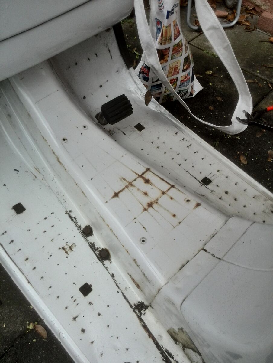

    Heute habe ich die Bodenleisten abgenommen, gefallen mir einfach nicht. Unter den Plastikleisten hatte sich auch leichtes Wasser angesammelt. Mein Ziel ist es die Fläche weiss zu lackieren, und diese mit Trittleisten einer PK zu versehen ( Link )
    Für das lackieren habe ich mir folgende Utensilien besorgt.
    Silikonentferner 1 LITER
    1 Dose Spachtelmasse je 1,8kg Softspachtel Autolack
    Haftgrund Grundierung Farbe Grau 400ml Lackspray Rostschutz
    Lackspray Sprühlack Signalweiß Weiss Glanz RAL 9003 Weiß 400ml
    Lackspray Klarlack 400ml Klar Lack
    Die Grundschritte sind mir bekannt, kommen wir zu meinen eigentlichen Fragen. Erstmal mit der Drahtbürste bearbeiten, danach mit Schleifpapier? daraufhin mit Grundierung, spachteln, und dann der Lack?
    Was würdet ihr zum Rost sagen, ist das viel? habe jetzt keinen Vergleich.
    Danke
    Ich hab mich echt bemüht aber ich seh beim besten Willen keinen behandlungswürdigen Rost , da ist nur ein haufen Dreck der abgewaschen gehört der rest mit ner guten Politur wieder aufgefrischt und fertig

    Danke, da warst du jetzt schneller. Schaue mir die Bilder auch schon die ganze Zeit an....
    Von dem abgesehen weiß ich nicht ob das so toll aussieht wenn hier nur dieser Bereich lackiert wird.

    Na ja, sehe da auch nichts, was eine komplette Lackierung der Bleche rechtfertigen würde. Vergleiche mal mit den Blechen meiner XL2.
    Wenn du es aus optischen Gründen machen willst, ist das sicherlich ne andere Geschichte, nur dann solltest du wohl eher komplett neu lackieren, was dann aber eine ganz andere Größenordnung ist. Aber nur die Bleche in strahlendem Weiß sieht meiner Meinung nach dann eher gestückelt aus.

    ....desweiteren sind bei dieser Vorgehensweise die 4-eckigen Öffnungen der Bodenmattenbefestigung zu sehen. Optisch auch nicht der Brüller...

    Danke euch, also ihr würdet nichts lackieren?
    Reicht es wenn ich die Stellen mit reinige? und womit am besten reinigen? nur Wasser?
    Mich stört eben auch die kleine Stelle auf der rechten Seite wo silber übersprüht wurde, komplett lackieren wäre eben ein enormer Aufwand

    Reinigen mit allem, womit du einen normalen Lack so reinigst: Wasser, Seife, Verdünnung (aber dosiert verwenden). Dann würde ich mal mit ner gescheiten Politur drübergehen, ich denke, da wirst du schon ne ganze Menge an Optik mit rausholen.

    Ich stand damals bei meiner Restaurierung auch vor dieser Frage.
    Zugegeben sehen diese schmalen Leisten besser aus, habe mich dann aber beim Zusammenbau doch für (neue) Matten entschieden, und finds mittlerweile auch ok so.
    @ Konstantin; falls du irgendwann doch mal vor hast eine Komplett-Lackierung zu machen, würde ich bis dahin den "Mittelweg" wählen und wenns soweit ist die Öffnungen verschweißen und dann Leisten montieren.

    also spachteln ist am trittblech gar nix, das wird wegen den Vibrationen nicht halten und ist einfach murks.
    Wenn du leisten verbauen willst, einfach mal die suche nutzen, da gibts schon threads dazu (xl2 auf retro trimmen - sonstiges - vespaonline | das vespa forum für blechroller hier ein bild mit px-leisten auf der xl2)
    ich würd den wenigen rost entfernen und konservieren (z.b. mit fertan oder rostdelete entfernen und mit owatrol oder oxyblock schützen) und mir dann die leisten raussuchen, die mir am besten gefallen.
    wegen dreck unter der fussmatte: man kann so ne matte ab und an auch einfach runternehmen, drunter säubern und im auge behalten.... :whistling:

    nur von der feuchtigkeit rostet da so schnell nix, wenn der lack in ordnung ist. das ist ja kein blankes blech, und da wo es blank ist kann man konservieren, das hält für etwa ein jahr. am ehesten würde mir noch sorgen machen, wenn man den ganzen winter im salzwasser rumfährt (und wer macht das schon außer holgi ^^)
