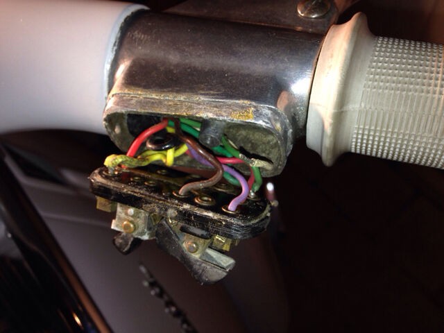

    Sehe gerade, dass ein weisses kabel nicht angeschlossen ist

    Das weiße Kabel ist normalerweise, zumindest bei den Rollern die ich kenne, für die Hupe. Aber da Vorder- und Rücklicht gleichzeitig brennen sollten würde ich einfach das Kabel für beide Lichter auf die gleiche Klemme geben. Wobei mich deine Farben wundern da, zumindest soweit ich sehe, zweimal rot vorhanden sind.
    Ich vermute das das hier, Klick mich, der Schaltplan ist der bei dir paßt.

    Zieh mal das gelbe Kabel, im Bild ganz links vorne, also im oberen Anschluß, raus und schau ob dann das Rücklicht aus bleibt. Wenn ja dann steck es in dem mittleren Anschluß, dort wo das rote Kabel ist, mit rein. Dann müßte zumindest dein Licht funktionieren. Den Rest würde ich, solange alles funktioniert, so lassen.

    Also wenn ich den Schalter so ansehe ist das zweite rote Kabel am Anschluß des Weißen. Aber deshalb sagte ich, ich würde das so lassen da ich das eher pragmatisch sehe, das weiße Kabel isolieren und fahren. Wenn du es natürlich perfekt machen willst mußt du jedes Kabel durchmessen um die Farben zuzuordnen. Erstmal kannst du ja an der Schnarre nachschauen was dort für Kabelfarben sind.
