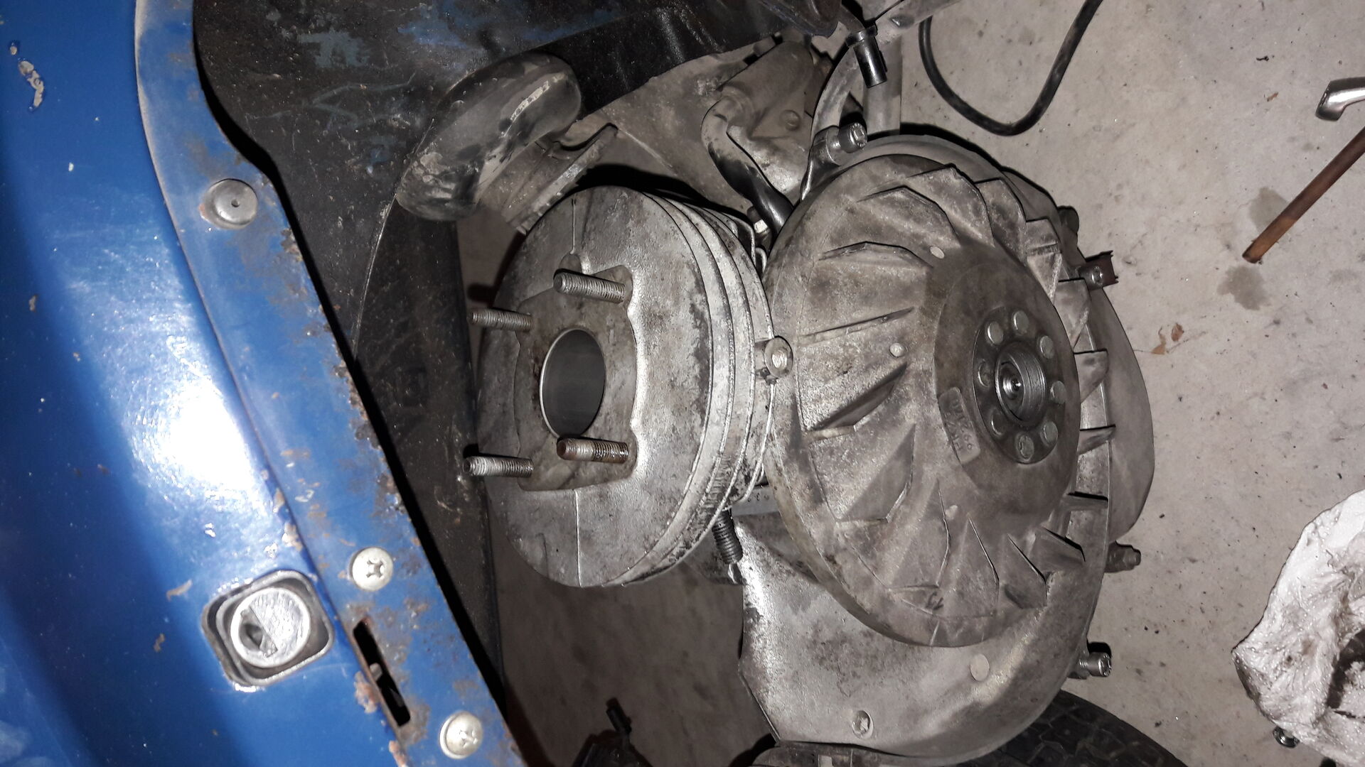

Dann Kabel geprüft, Starterpray, Zylinder gezogen...

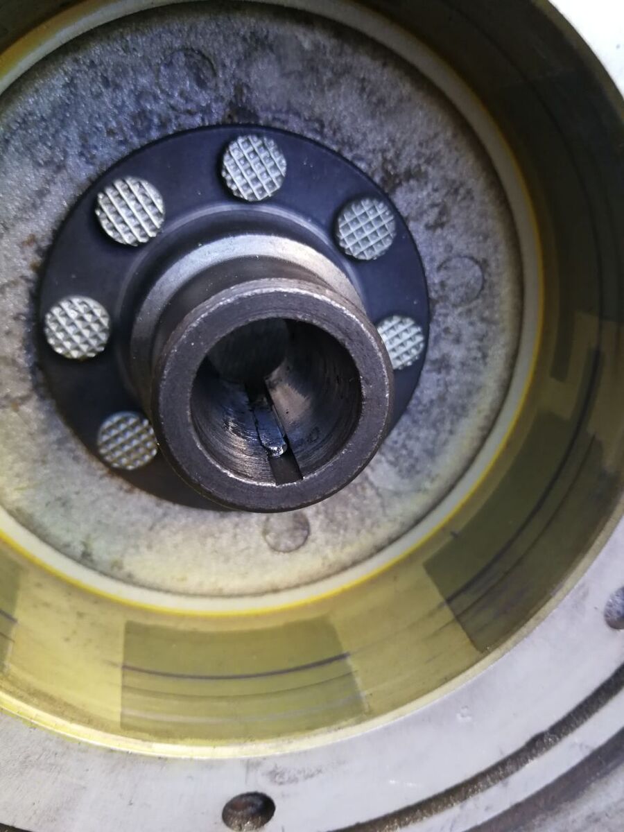

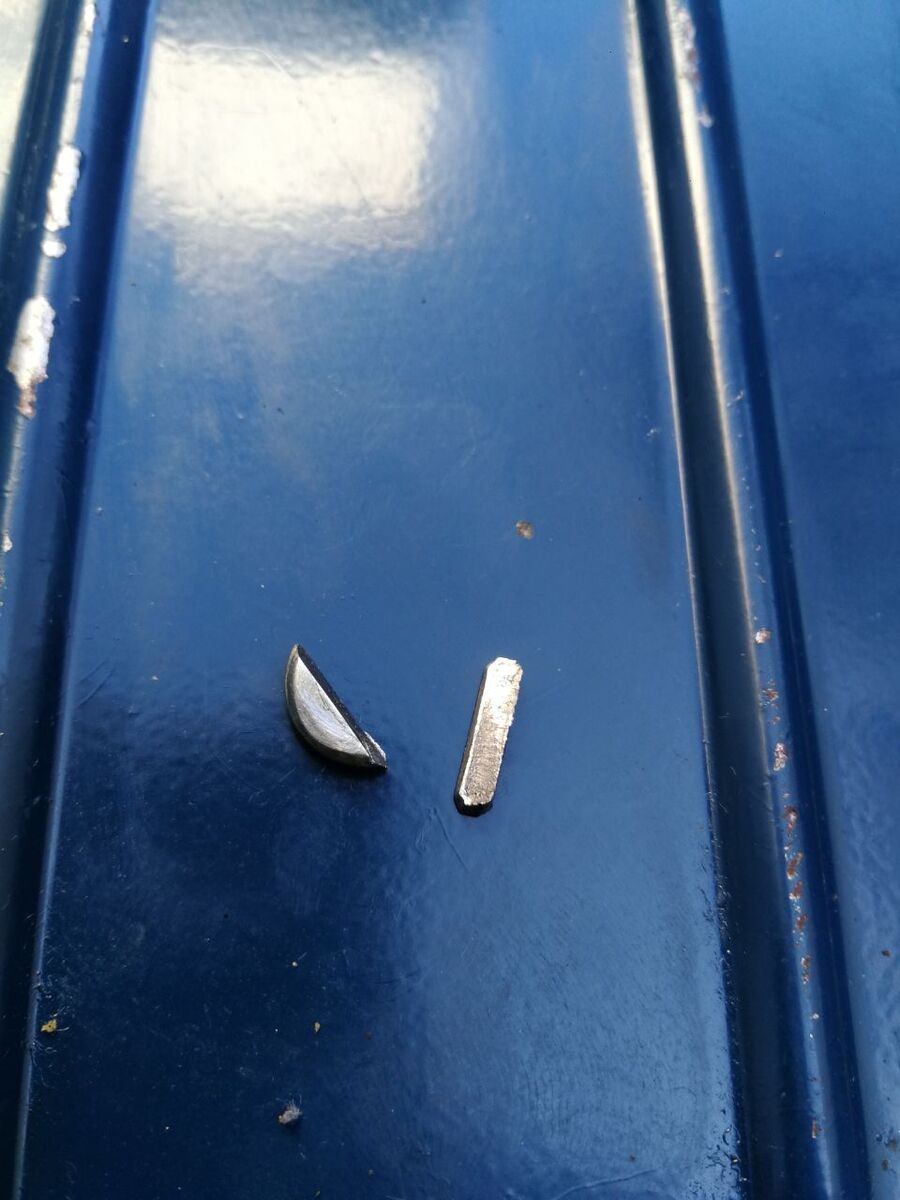

Und da sieh an... Lüfterrad ab und da haben wir den Übeltäter!
Kann mir jemand erklären, wie das kommt?
Ich dachte die Halbmondkeile sind aus hochfestem Material? -
Der Halbmondkeil ist NICHT dazu da die Scherkräfte auszuhalten,
Der Keil dient zur Positionierung des Lüfterrads - fixiert wird es über den Konus ( (Haftreibung) und das richtige Anzugdrehmoment!
Wennst locker ist dann sind sie durch. Aber das kann im Sommer auch sein ?. Nicht nur übern Winterschlaf
Ich hatte das eigentlich fettfrei mit 50NM angezogen... Auf jeden Fall läuft die Falschluftdiva immer noch nicht richtig.

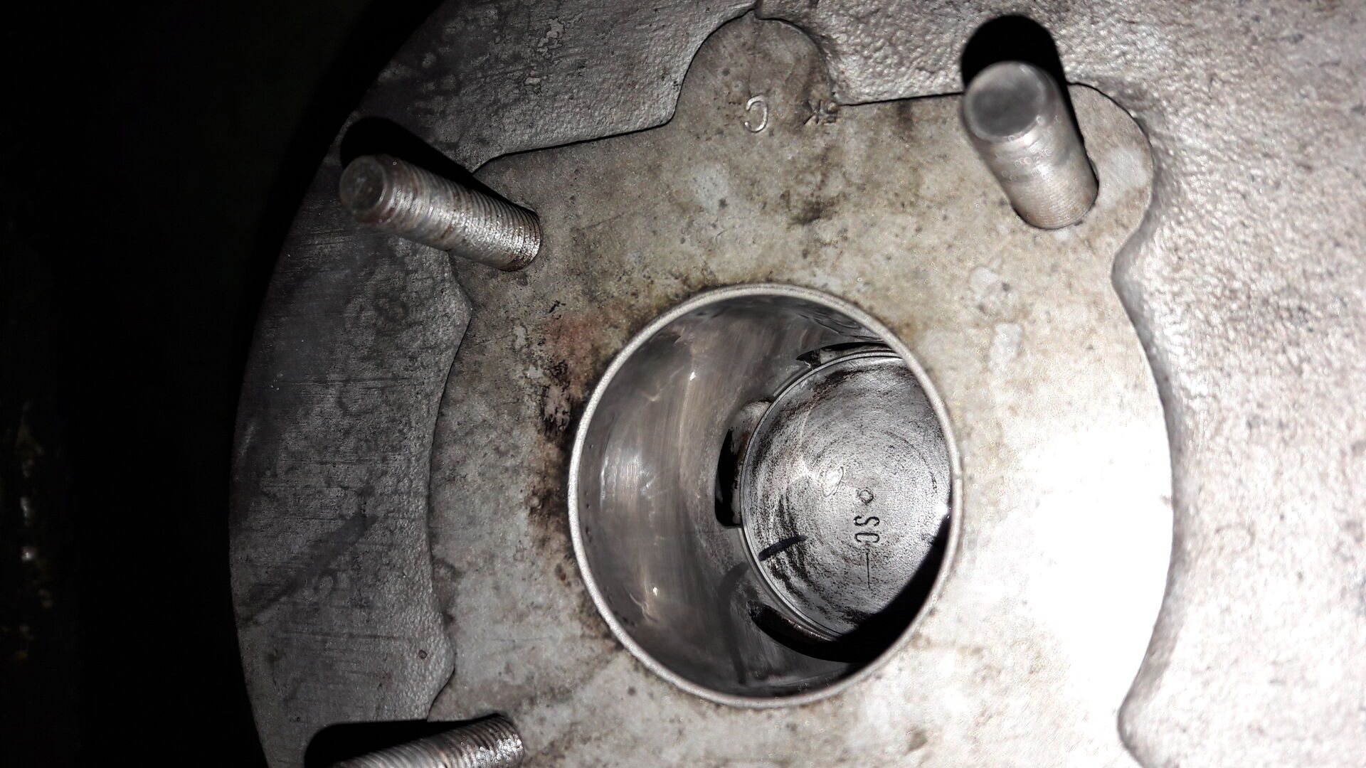

Der Zylinder muss wohl neu, da der Kolben einige Reibereien hinter sich hat:
(Der obere 50er Kolben ist noch aus meiner ersten Vespa)
