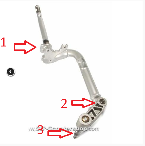

in position 1 spiel: lenkkopflager oben und unten ansehen/tauschen/nachziehen
in position 2 spiel: für px alt
Externer Inhalt www.sip-scootershop.comInhalte von externen Seiten werden ohne Ihre Zustimmung nicht automatisch geladen und angezeigt.Durch die Aktivierung der externen Inhalte erklären Sie sich damit einverstanden, dass personenbezogene Daten an Drittplattformen übermittelt werden. Mehr Informationen dazu haben wir in unserer Datenschutzerklärung zur Verfügung gestellt.spiel in position 3: radlager in der bremstrommel tauschen, lager in der ankerplatte tauschen. wenn spiel dann immernoch vorhanden, dann schwinge komplett tasuchen:
für lusso:Externer Inhalt www.sip-scootershop.comInhalte von externen Seiten werden ohne Ihre Zustimmung nicht automatisch geladen und angezeigt.Durch die Aktivierung der externen Inhalte erklären Sie sich damit einverstanden, dass personenbezogene Daten an Drittplattformen übermittelt werden. Mehr Informationen dazu haben wir in unserer Datenschutzerklärung zur Verfügung gestellt.ODER einfach ne funktionierende gabel suchen. px gabeln gibts ja reichlich.
