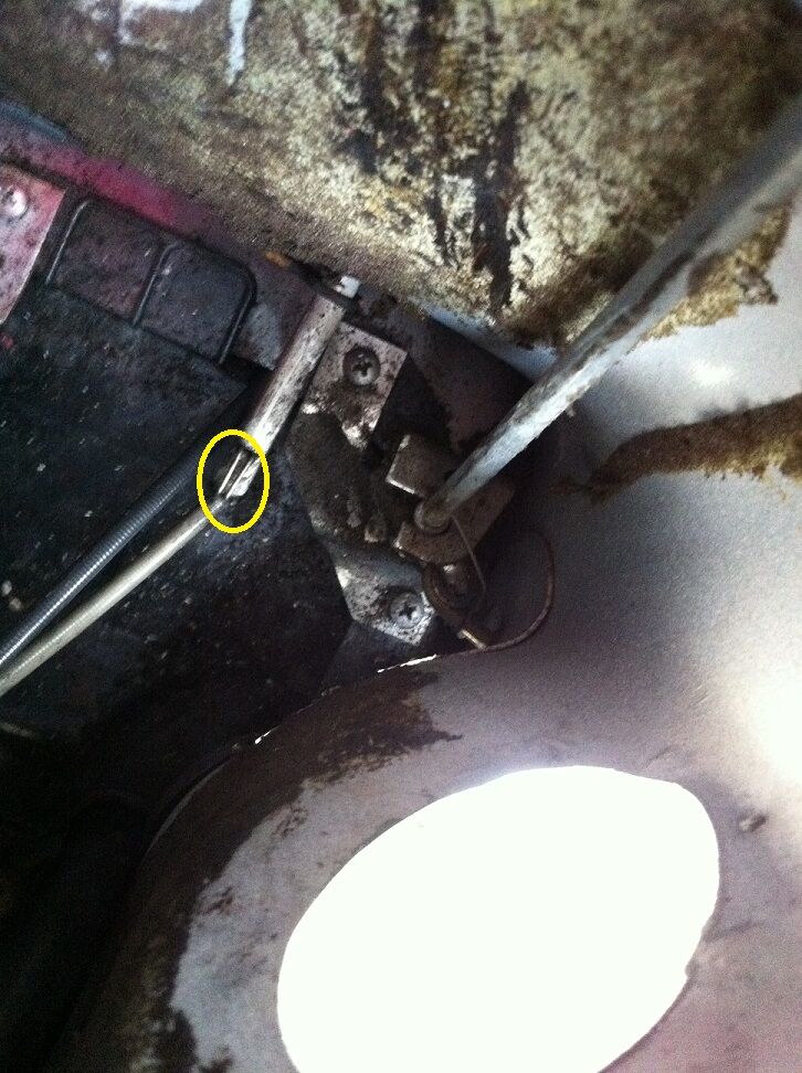

Servus wie montiert mann am besten den Chokezug, gibts da einen speziellen Trick um ihn vorne am Hebel einzuhängen!!
PX80: Wie Chokezugmontage am Besten montieren?
hülle hülle einfädeln und seele durch das rohr durchschieben, seele in zug einhängen, alles zurückschieben
Mein Problem ist der Halteclip im gelben Kreis!!
federkla,,er hochklappen, zughülle reinschieben, federklammer wieder drüberdrücken

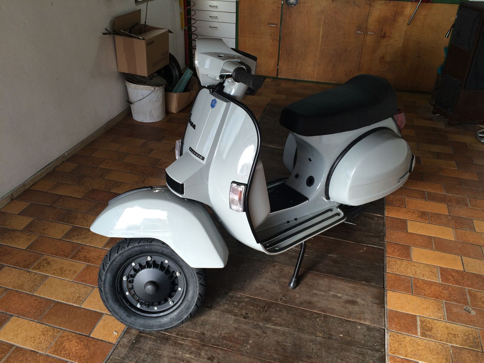

Hab es endlich geschafft nach langen hin und her , stellt ich fest das die Hülle einen Halben Zentimeter zu lang war gegenüber der originalen!! Der Neuaufbau geht dem Ende zu!!!
Benzinhahn fehlt noch ...

War am Samstag wieder fleißig soweit fertig zusammengebaut, wird sie demnächst einem bekannten geben der mir alles einstellt!!
