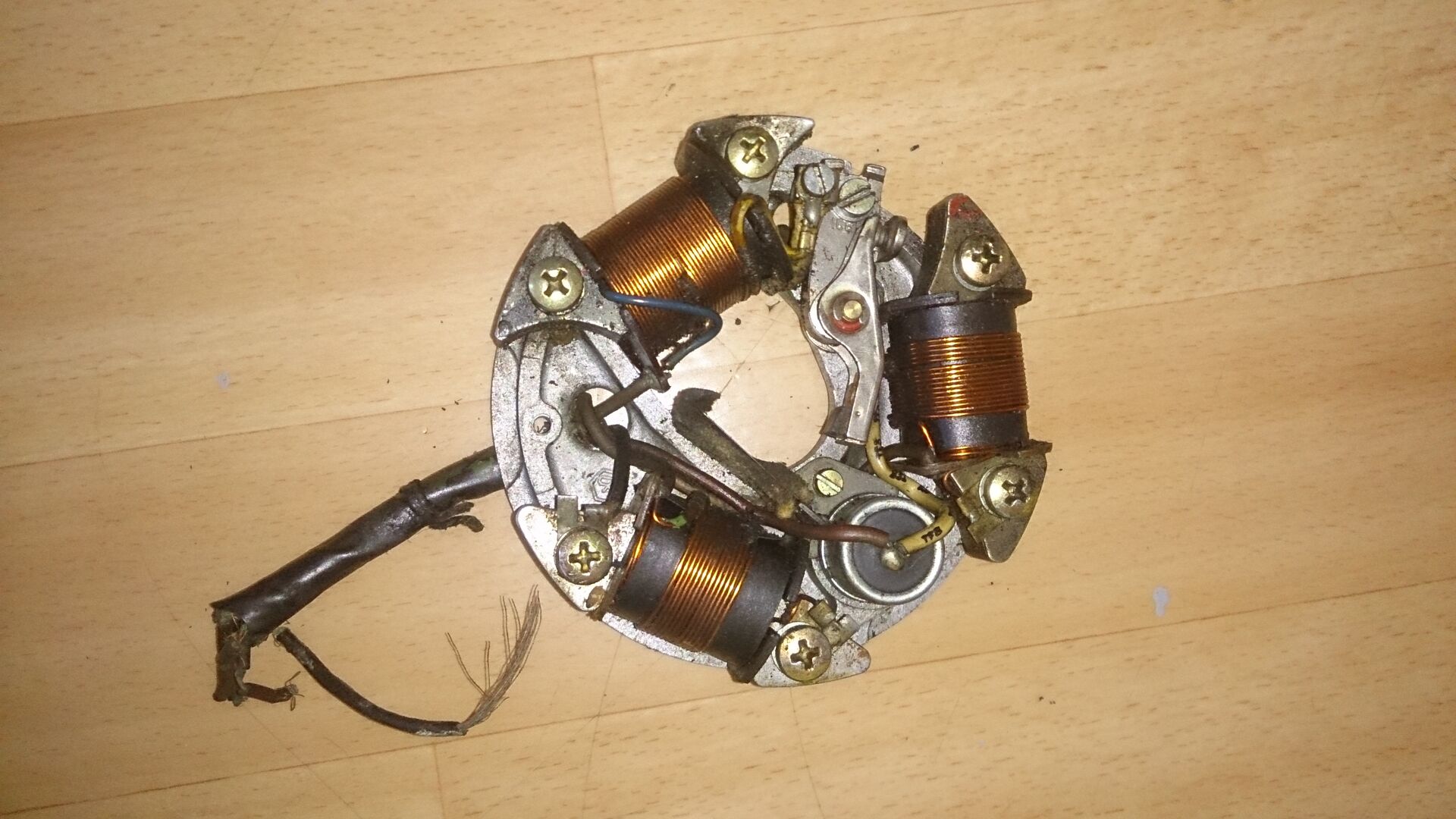

    Hallo.
    Habe eine Vespa und da sind leider alle Kabel der Grundplatte völlig verfault.
    Kann mir jemand sagen welches Kabel mit welcher Farbe an welche Spule usw. kommt.
    An dem Verbindungskasten sind auch die Kabelfarben wieder erkennbar- da kommt doch nur Farbe auf Farbe oder?
    Für die 5 adrige grundplatte habe ich leider keinen Kabelbaum gefunden.

    • March 1, 2015 at 16:53
    Da kann man doch noch sehen, welche Farben wo sind.
    Wenn es ein 5-Farben-Kabelbaum war, kaufe Dir einen neuen für Dein Modell und schließe die Kabel einzeln wieder an die Grundplatte an.
    Wenn es den Teil-Kabelbaum nicht gibt, kannst Du die Kabel -(farben ) auch einzeln kaufen, sind nur Pfenning- bzw. Centbeträge !
    • March 1, 2015 at 17:03
    Oder Du guckst im GSF unter Dienstleistungen dort werden die sog. Kabelpeitschen günstig angeboten !

    Danke Schonmal.
    Aber kabel die rauskommen sind alle braun.
    Folgende könnte ich noch an den spulen usw sehe: spule links vom Kondensator grün Masse schwarz Kondensator braun spule zwischen Kondensator und unterbrecher auch braun spule links vom unterbrecher blau Aber 2 mal braun?
    Und in dem leleitungsverbinderkasten einfach Farbe auf Farbe?

    • March 6, 2015 at 08:11
    wenn du am Kondensatorkabel kratzt, dann wirst du feststellen, dass das braun eventuell auch rot sein müsste!
    daher hast du eine Peitsche mit 5 Abgängen und Farben rot,gelb,blau, grün und schwarz
    Kondensatorkabeln rot und gelb (rot geht zum Kabelkästchen, gelb an den Unterbrecher, die restlichen Farben werden an die Spulen geführt)
    friedi aus dem GSF bietet leider diese Version als fertiges Produkt nicht an, du kannst aber trotzdem die 5 verschiedenen Kabeln, Anschlüsse und Bougierrohr
    bei ihm ordern (bist noch immer günstiger als woanders!)
    Zusammenschluß erfolgt Farbe auf Farbe (allerdings kann es da durchaus sein, dass dann noch Kabeln vom Kabelbaum zusätzlich dazu geschlossen werden)
    hängt vom Modell dann schlussendlich ab (daher immer genaue Angaben zum Fahrzeug machen, es gibt da mehrer Ausführungen)
    als Hilfestellung kannst du Dir den Kabelplan der deutsch. V50 mit Lenkerendblinker heran nehmen (allerdings ist da die Kabelführung des Kondensators irre führend eingezeichnet)
    rot vom Kondensator geht so wie bei Dir zum Kästchen und das Gelbe wird mit dem Unterbrecheranschluß verbunden) die restlichen Kabelfarben dann so wie bei Dir
    ersichtlich verlöten (grün blau und schwarz).......
