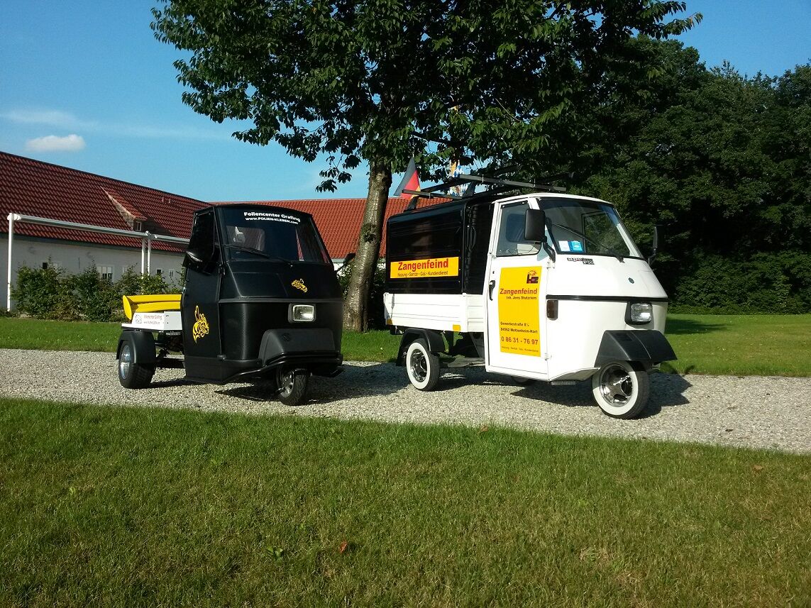

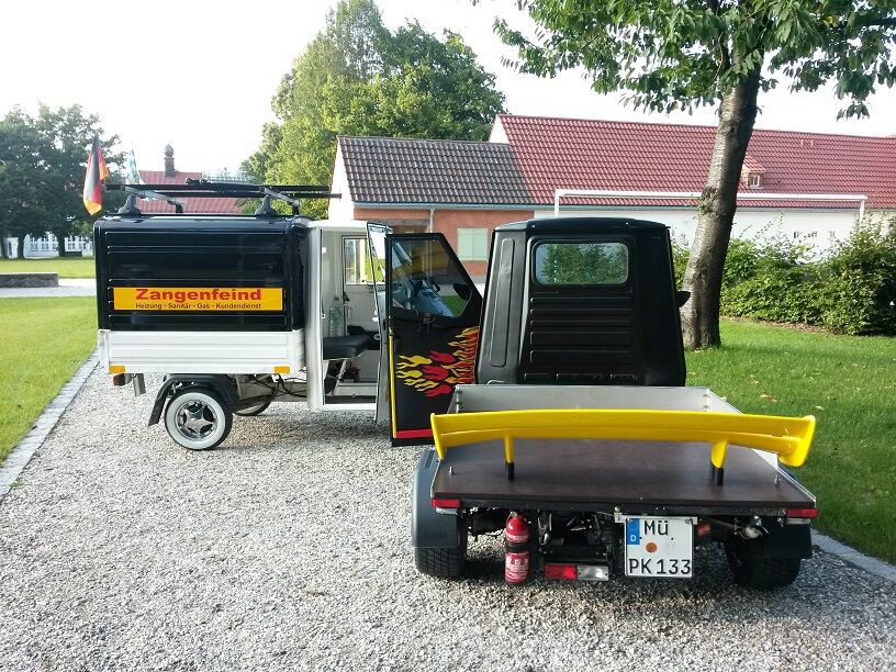

Ich stelle mal ( nach Ermutigung eines Mitgliedes ) ein paar Bilder von meiner Ape 50 rein. Vielleicht kommt ja der eine oder andere auch auf den Warmduscher Trip und legt sich zumindest für`n Winter sowas zu. Bin bereit technische Unterstützung zu geben, mittlerweile hab ich einiges an Know How. Der Motor ist praktisch baugleich mit Smallframe Motor. Es passen sehr viele Tuningkomponenten der Smallframe.

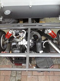

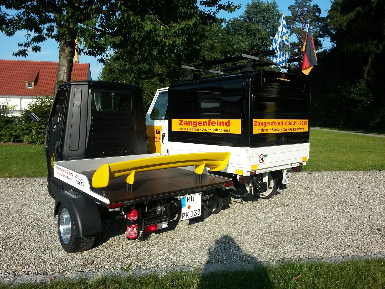

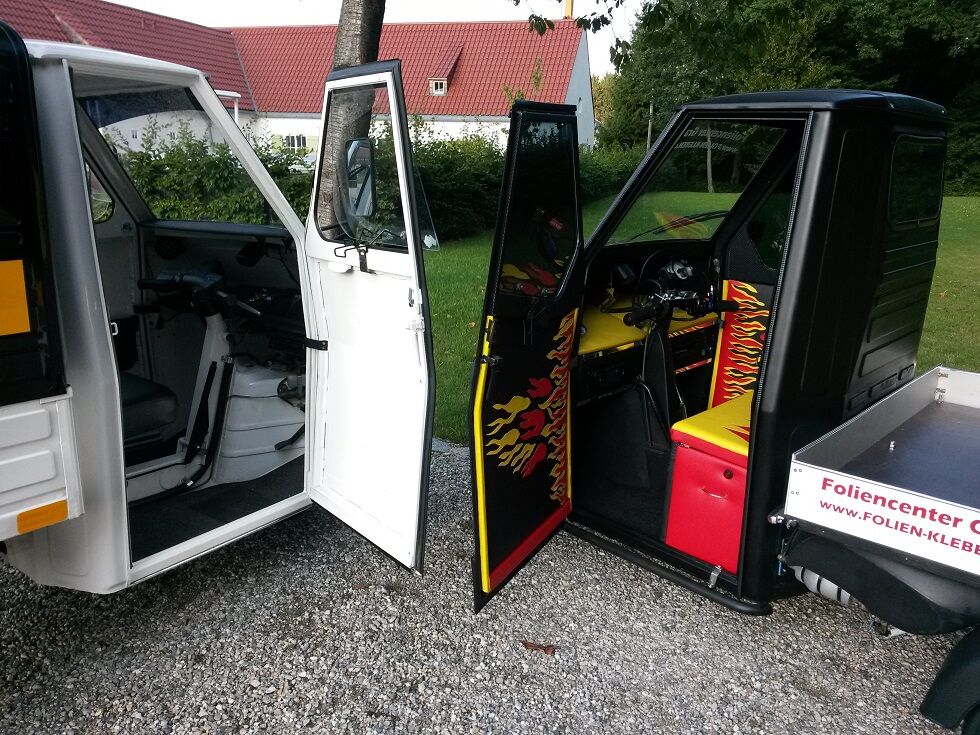

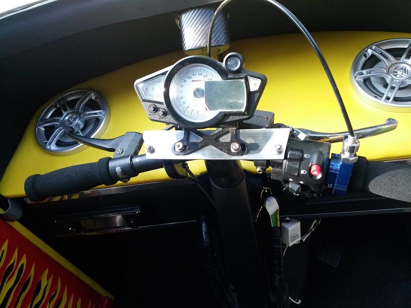

Ich hab das Ding Ende 2011 gekauft und restauriert und auch getuned. Ich habe 99% von den Arbeiten selbst gemacht ( folieren, Innenausbau, Motortuning, Scheibenbremse eingebaut, Ladefläche komplett weggeflext und selbst eine gebaut. Ist jetzt besser zugänglich, da man von oben an den Motor kommt. Normal ist die Ladefläche fest verschweißt und man muß immer unten drunter kriechen. Hebebühne geht schon aber wer hat schon eine. Ich hab sie für Arbeiten immer auf der Motorradhebebühne. Des funktioniert ganz gut.
Sie ist jetzt mit 125 ccm und 79 Km/h eingetragen, durch nennen wir es Serienstreuung ist aber der eine oder andere Km/h mehr auch noch drin. Gabel ist von SKR 125, Federbeine hinten von Yamaha R6, Luftfilterkasten und Tank von Aprilia RS 125, Sitzbank vergrößert für 2 Personen Betrieb, auch alles eingetragen.

Alter Vatter , geil ! Wenn dir hinten einer drauf knallt haste Löschschschaum Einspritzung !!
Geilomat ... -
Praktisch ne Ladefläche extra für den Spoiler.
Ist der von Hand verstellbar? Oder verstellt er sich gar Geschwindigkeitsabhängig selber um die optimale Bodenhaftung zu erreichen?
Jedenfalls schön gemacht. -

Bin nun nicht so der Ape-Freund, aber Deine Kiste (auch die Räder hinten mit dem Sturz) ist echt geil!
@ Pai: In der Tat war ich persönlich im Ultental und habe mir von einem Mitglied der Street Devils zeigen lassen was die da so alles umbauen. Solche Umbauten polarisieren natürlich - der eine findet´s cool, der andere eben nicht.
Allerdings ist das auch in Italien verboten. Dummerweise müssen die italiener auch 50ccm Gefährte alle zwei Jahre beim Tüv vorführen. -
