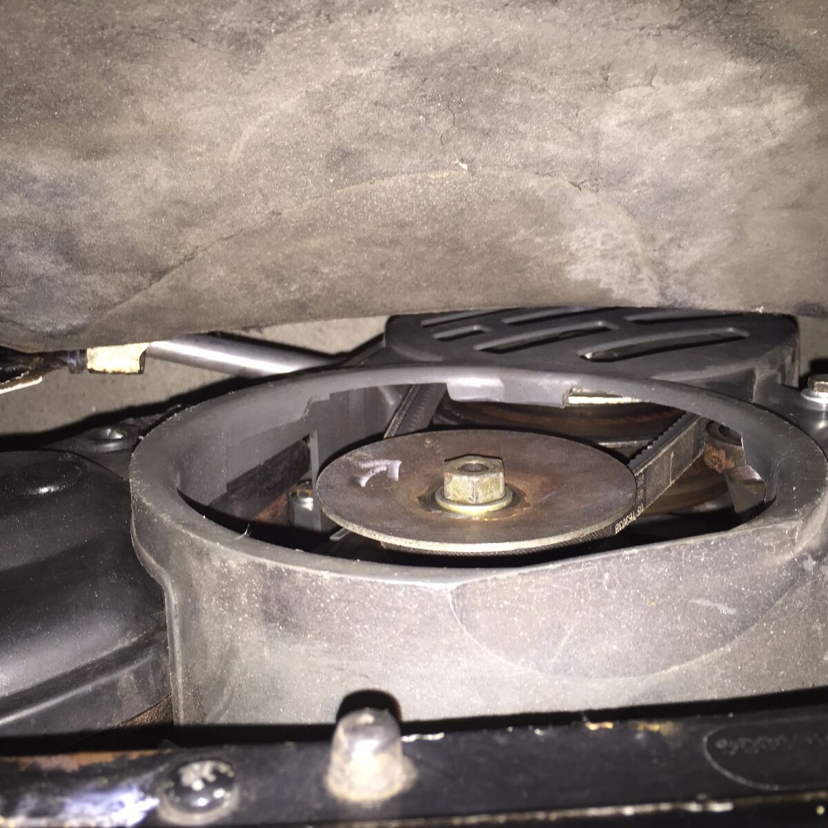

    Hallo, wir haben uns nun noch einen Automaten gekauft. Leider kann ich nirgends eine eindeutige Aussage lesen ob Plurimatic oder Variomatik?..
    fakt ist es läuft ein Keilriemen über 2 Rollen , dann müsste es doch eine Variomatik sein?
    falls es eine Variomatik ist kommt da Getriebeöl rein Sae 30, das Rasenmäher Öl wie beim Schalter ?
    gruss oli

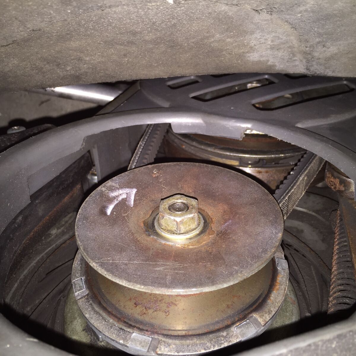

    Abdeckung ab und Foto machen.

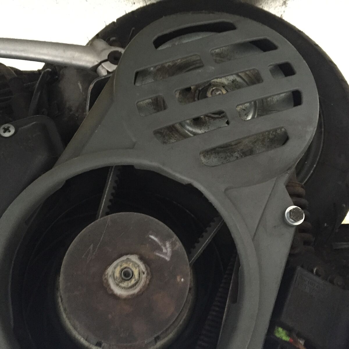

    • March 15, 2015 at 20:55
    Hoffe man kann es erkennen
    gruss

    LINKS PLURIMATIK RECHTS VARIOMATIK

    • March 16, 2015 at 11:07
    das ist mal einfach erklärt ! Danke !
    dann wird´s bei mir wohl eine Variomatik sein. aber ich schau nach der Arbeit mir das mal am lebenden Objekt an.
    D.h. ich brauch bei Variomatik kein Hydrauliköl wechseln/nachfüllen sondern kann ganz normal "Getriebeöl", also das SAE30
    benutzen.
    Verzeiht mir die "blöden" Fragen. Aber Automatik ist für mich komplett Neuland...
    Gruss

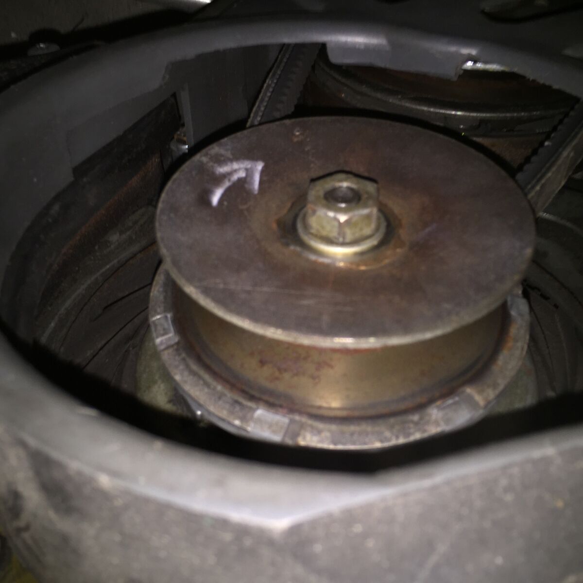

    • March 16, 2015 at 17:50
    Hab jetzt noch mal ein Foto gemacht
    was sagt ihr ? Ich tippe auf variomatik.
    hab mich mal informiert:
    ab 1983 Vespa automatica = regelhydraulik
    mit Hydraulikpumpe
    ab 1987 Vespa plurimatic
    = keilriemenautomatik = variomatik
    Gruß Oli

    • March 17, 2015 at 16:12
    vario :thumbup: getriebeöl kannste sae30 nehmen, geht wohl glaube ich 0,540 liter rein, weiß ich aber nicht mehr genau. auf jeden fall brauchste 2 flaschen. hydrauliköl bruchste nicht.

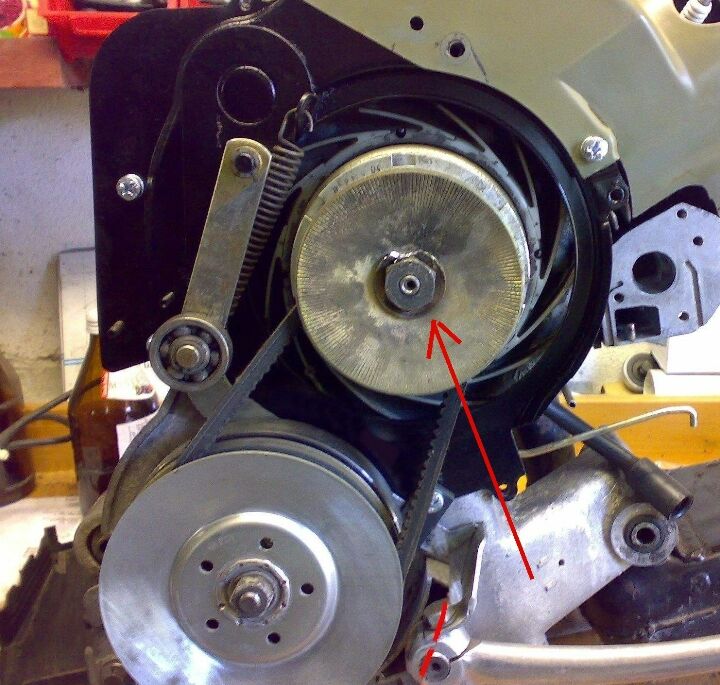

    • March 18, 2015 at 09:51
    jetzt weiß ich wenigstens mit was ich es zu tun hab.
    Noch eine Frage: Mir scheint der Keilriemen etwas locker zu sitzen. Da ist noch eine Spannrolle mit Feder die beim Ankicken sich gegen den Riemen drückt.
    Für was ist die gut ? Riemen auf Spannung halten ?
    Gruss Oli

    • March 18, 2015 at 09:53
    Der Pfeil auf dem Bild war so drin. das meine ich nicht. sondern die kleine Rolle mit der Feder links daneben....

    ich hab an meiner keinen und sie läuft, kann sein, dass der ausgeleiert ist, würd ich einfach tauschen, sollte man auch ab und zu machen

    Der Keilriemen flattert bei den Dingern immer rum.... sieht immer aus wie zu locker, spannt sich aber von allein

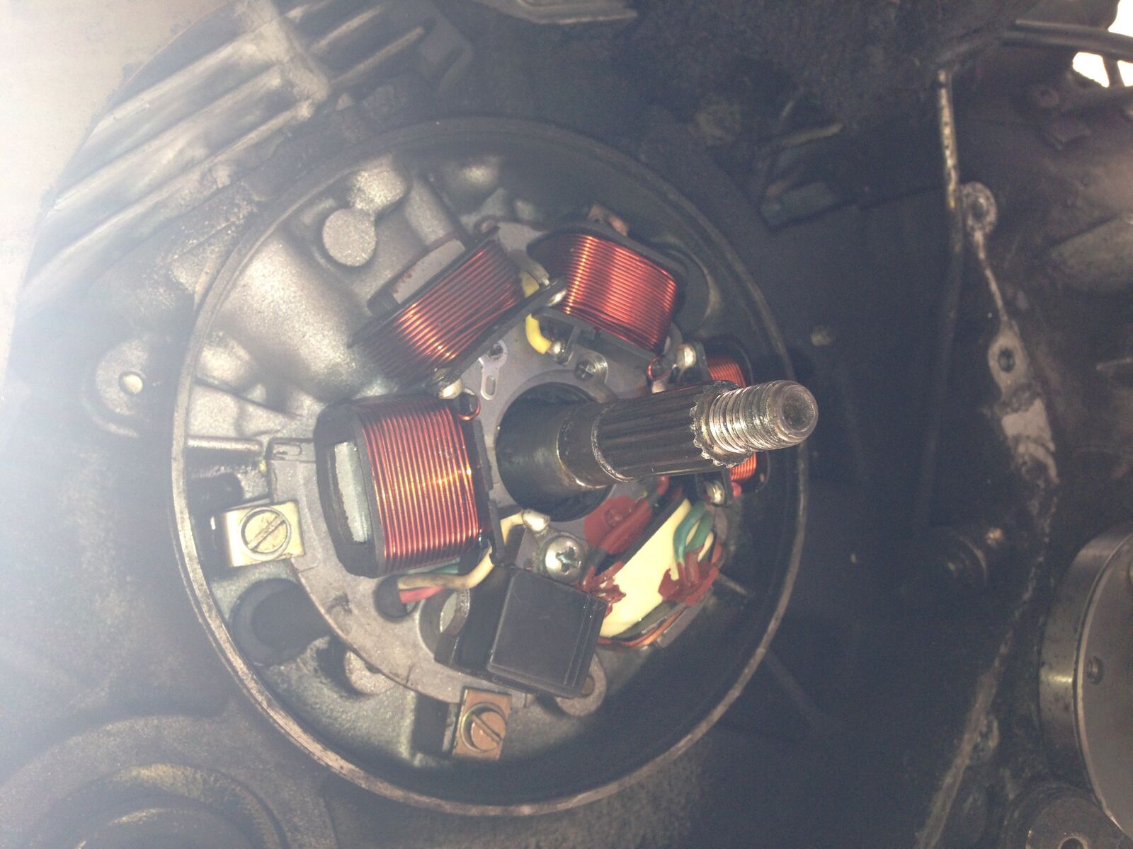

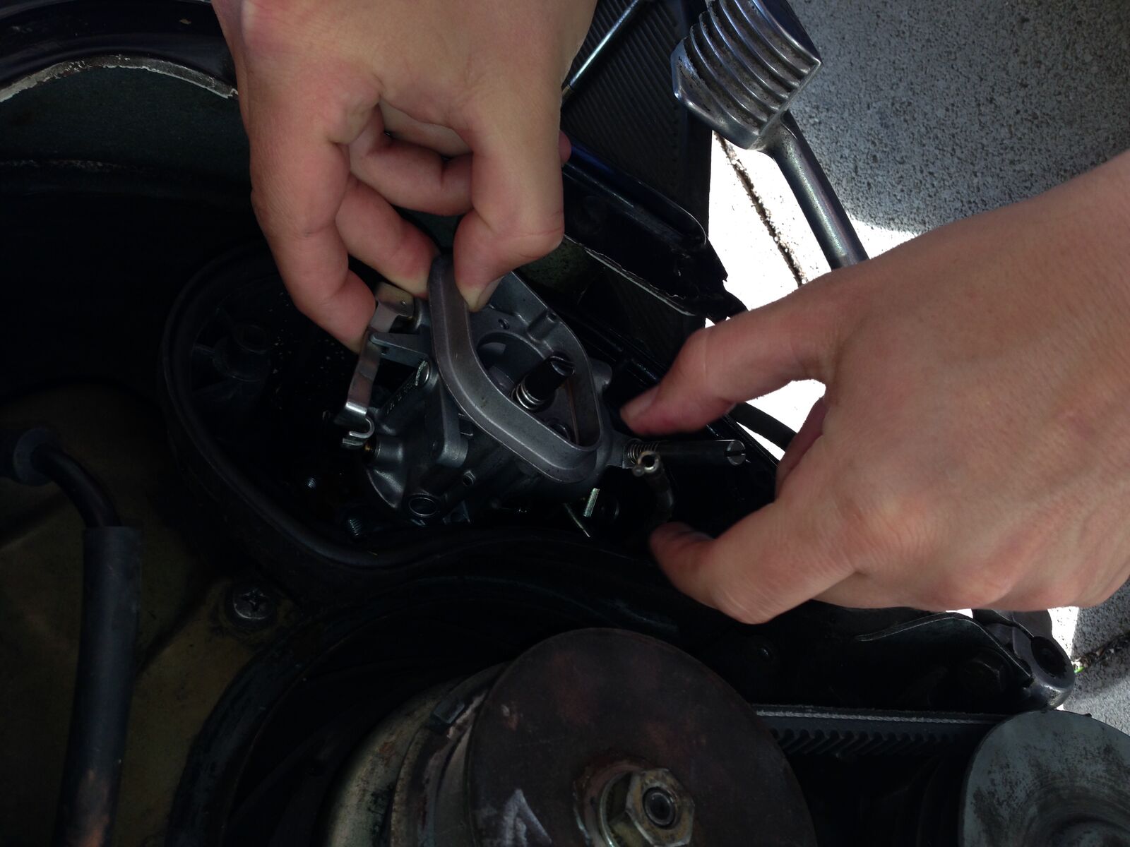

    • March 24, 2015 at 18:54
    so zgp ist freigelegt. Variorollen waren nicht Orginal sondern weiß und aus Plastik. Werd jetzt alles sauber machen und Graphit auf die Rollen geben. Das cdi schaut nicht mehr so gut aus und wird ersetzt. Pickup sieht noch super aus. Von außen jedenfalls. Kommt aber auch raus. Zgp ist noch jungfräulich. Siehe Bilder.
    Nur der Kabelbaum in das cdi ist verkokelt. Jedenfalls schaut das Kupfer vom Draht raus.
    Werd das verkokelte raus schneiden und verlöten, dann schrumpfschlauch drauf. Was meint ihr ?
    Hab fürs freilegen ca. 1std gebraucht, schlagschrauber war Gold wert. Hab sowas zuvor noch nicht gemacht, aber es ist als Laie absolut machbar !

    • March 24, 2015 at 18:57
    Ach ja die Bilder...
