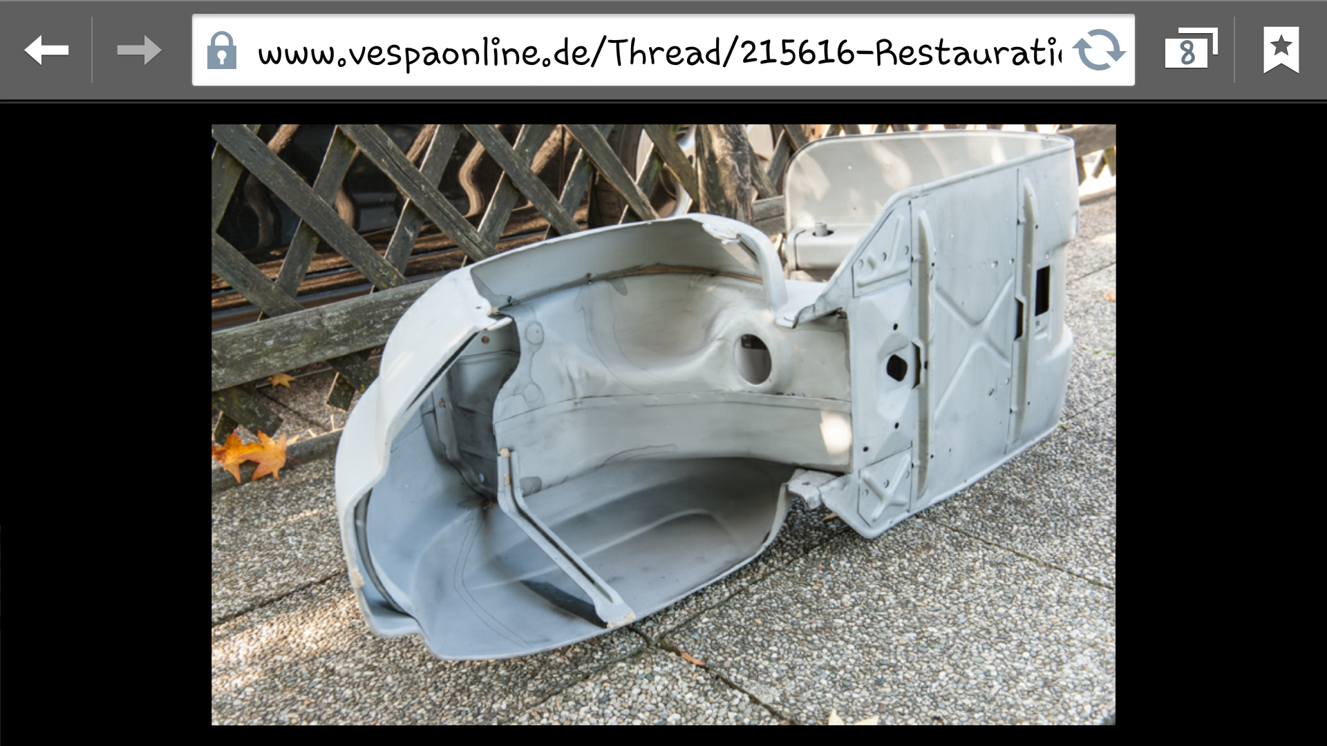

    ich schweife mal mit einer anderen frage vom thema ab :
    Hat es dieses versteifungsblech nur bei der v 50 s gegeben ? Das bild ist von einem forumsmitglied (seine vespa ist aus japan). Hab mal was recherchiert aber nichts gefunden.
