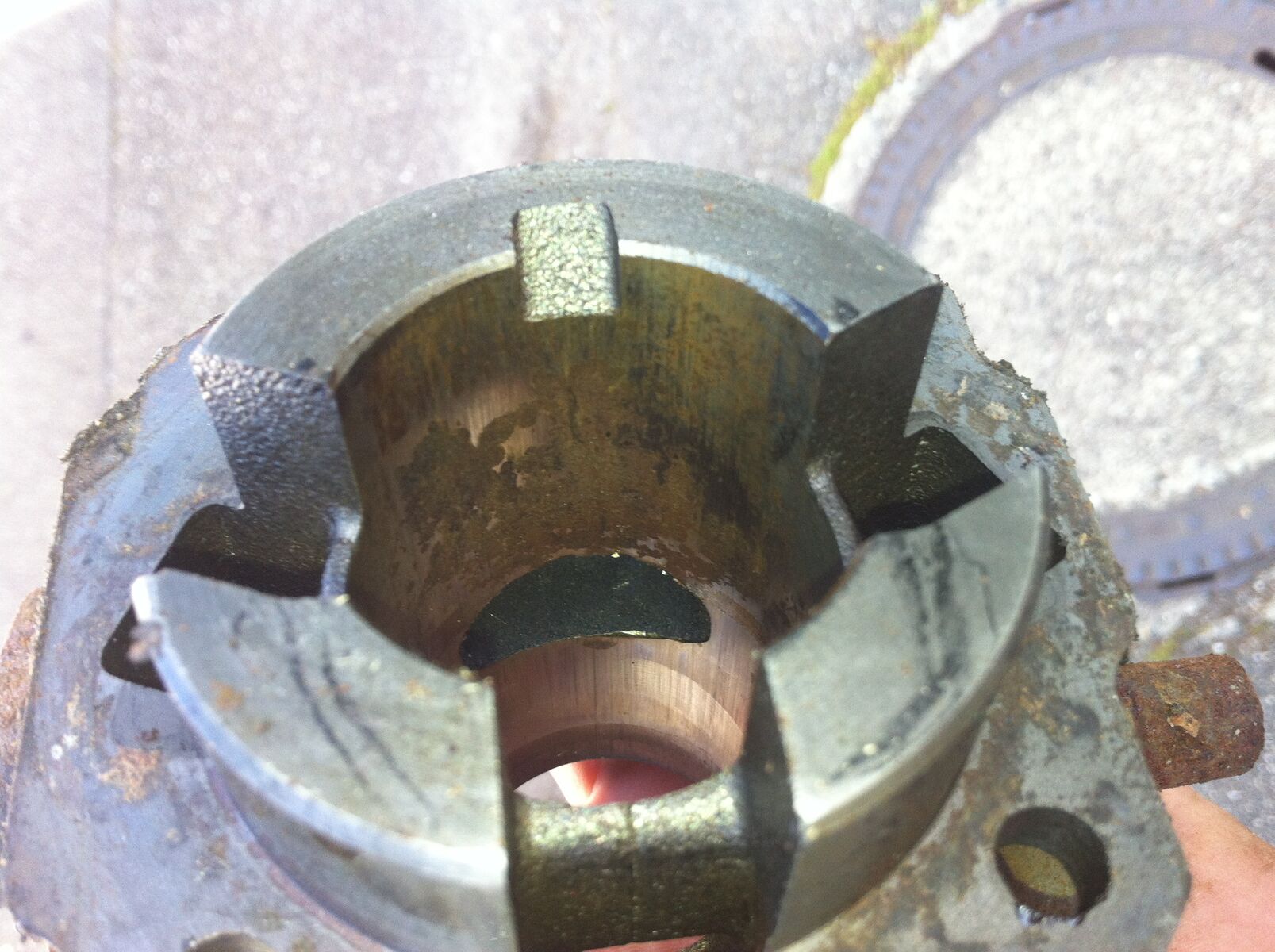

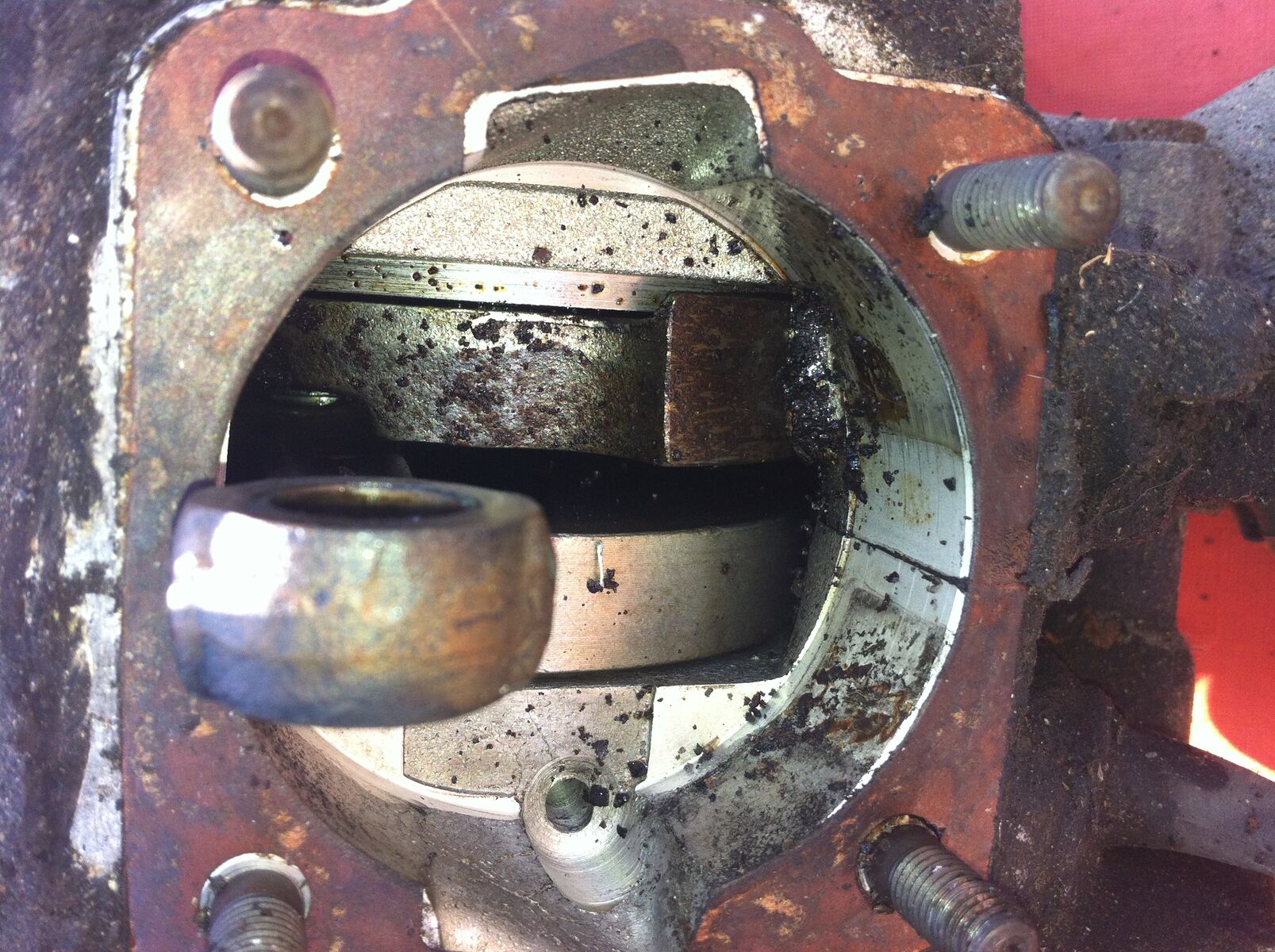

    Danke für die schnellen und zahlreichen Antworten.
    Was zu machen ist weis ich. Sollte auch kein Problem sein.
    Mir stellt sich nur die Frage ob es sich Finanziell überhaupt lohnt.
    Leider habe ich im Internet weder einen gebrauchten noch einen überholten Motor gefunden.
    Also Bleibt nur der Neuaufbau.
    Aber 150€ klingt erstmal überschaubar. Vorrausgesetzt die Kurbelwelle machts noch.

    • May 18, 2015 at 20:35
    Die Kurbelwelle sollte, insofern das Pleuellager nichts abbekommen hat noch benutzbar sein. Den Rost bekommt man ab.

    • May 19, 2015 at 06:38
    ..also wenn es ein "Neuaufbau" werden soll, dann kannst die überschaubaren €150 gleich mal über Bord werfen.
    Ich kann Dir jetzt schon flüstern, das wird nichts....(ein Neuaufbau beinhaltet auch die Verwendung von Neuteilen!)
    bzw. spätestens beim Betrachten des Kolben, hätte ich mir Gedanken gemacht, wo denn die Ausbrüche hin ge-
    kommen sind. Mit viel Glück rasseln sie jetzt im Auspuff. Mit viel Pech haben sie sich ins Kurbelwellengehäuse
    verabschiedet.
    Nachdem du ja eh weist was zu tun ist, dann solltest jetzt wissen, dass der Motor zu spalten ist und eine penible
    Bestandskontrolle durch geführt wird. Teileliste anfertigen...Preisfindung..und schon hast du greifbare Zahlen für
    deine Motorüberholung. Endsumme (inkl. deiner Aufwandsentschädigung) vergleichen mit dem am Markt befindlichen
    gebrauchten bzw. überholten Motoren und schon ist die Frage beantwortet, ob sich der finanzielle Aufwand lohnt.
    ...und solltest du Dich dann trotzdem noch mit dem Gedanken spielen "Tauschmotor" einbauen oder nicht, dann sollte
    eines klar sein, auch da kann man viel Lehrgeld bezahlen. Daher genau überlegen von wem so ein Motor bezogen wird.
    Würde ich persönlich nur machen, bei Leuten deren Schrauberkünste ich kenne. Auf einen Blindkauf aus dem Netz
    würde ich mich auf gar keinen Fall einlassen.
    Nachdem das alles für einen "Bekannten" ist, würde ich mich persönlich von einer Minimalisten - Lösung (betrifft
    vor allem die Motorteile) distanzieren, du machst Dir damit keinen Gefallen.
