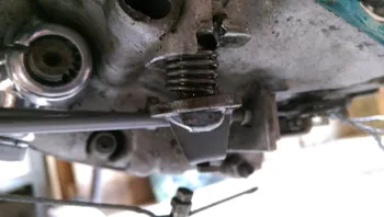

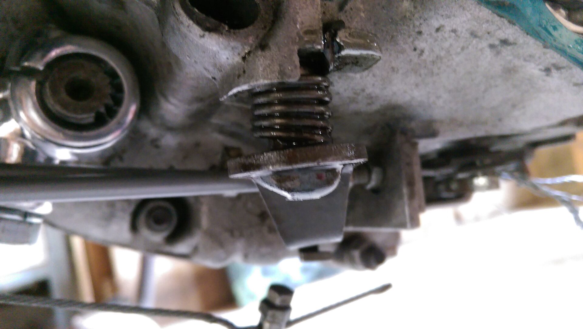

    Tante Edit lässt mich kein Foto hinzufügen, aber nun:
    Is das normal das es an dem Hebel der Kulu unten leicht sifft?
    Das Rad ist übrigens wieder frei, keine Ahnung wieso, noch ein Problem aber festgestellt :
    Kulu Zug hat nachgegeben, denke weil ich ne stärkere Feder drin habe hat sich die Klemme hinten verstellt.
    Nun also folgende Probleme :
    1. Der sifft hinten normal oder der siri hinüber? (ist Nagelneu ein polini keine 5km gelaufen eigentlich)...
    2. Woher der klemmer am Hinterrad? Verlorene, vergessene Teile schließe ich aus. Hab extra 5x geguckt beim Zusammenbau.
    Einmal editiert, zuletzt von DirtyBastard (May 31, 2015 at 16:32)
  • peisser67
    20
    600
    97
    In der Nähe von Stuttgart
    PK 50 S Lusso
    • May 31, 2015 at 16:38
    Die undichte Stelle könnte vom Dichtring im Kupplungsdeckel kommen.Der Kupplungsarm ist in den Deckel gesteckt da befindet sich kleiner Oring.
  • DirtyBastard
    531
    100
    Bayern
    PX 80E
    • May 31, 2015 at 19:04
    Jupp das war es auch.
