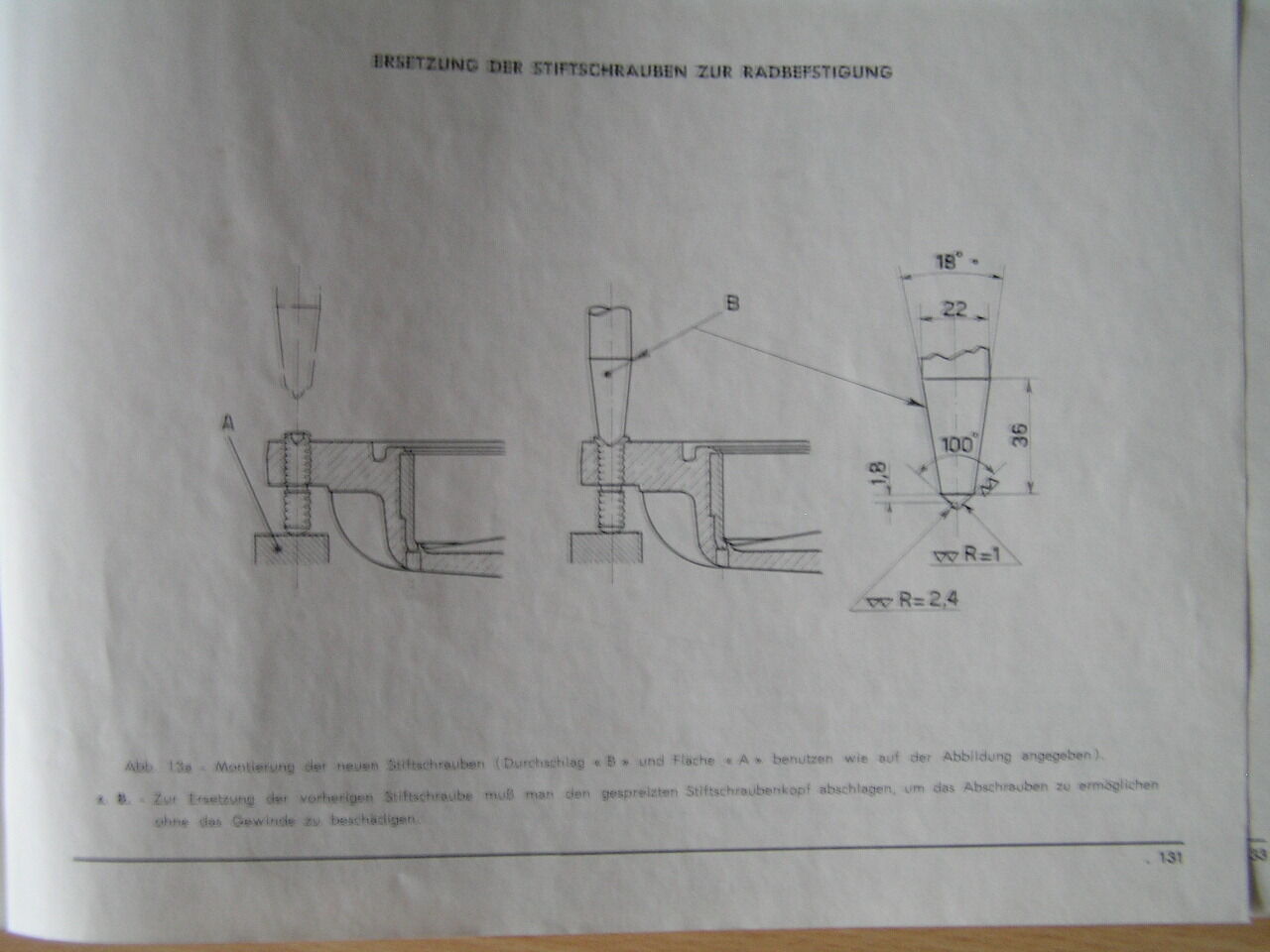

    • June 7, 2015 at 09:19
    Wenn die so gekörnt wurden wie auf dem Bild, musst du die vorher aufbohren sonst machst du die Gewinde kaputt beim rausschrauben.
