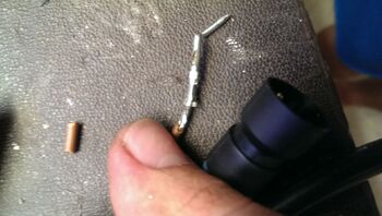

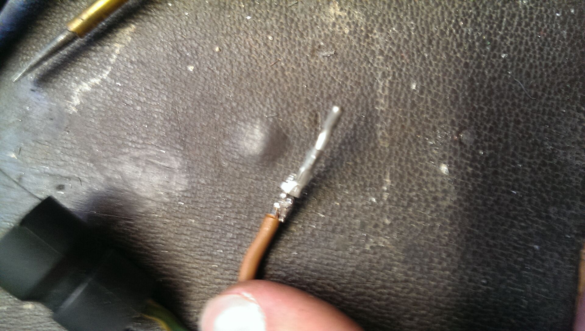

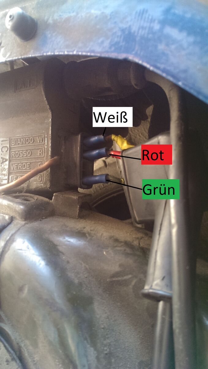

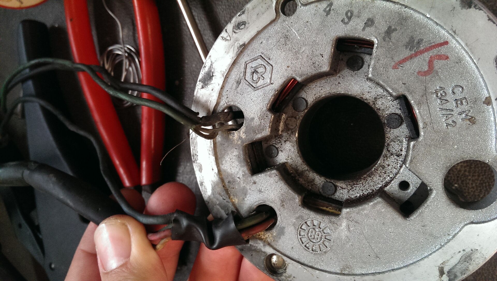

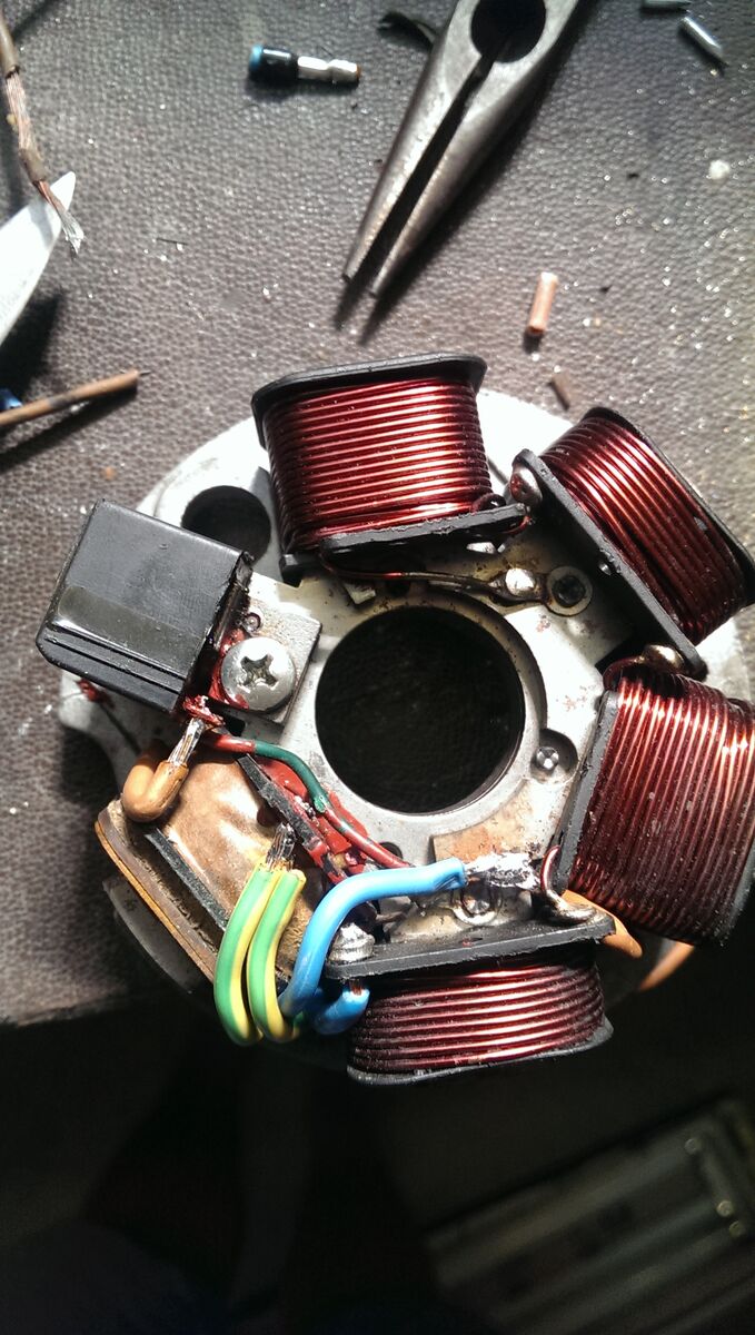

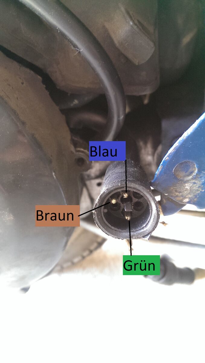

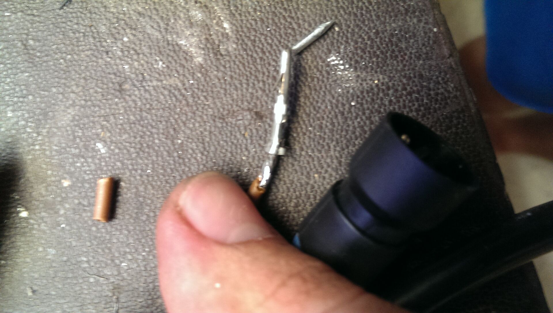

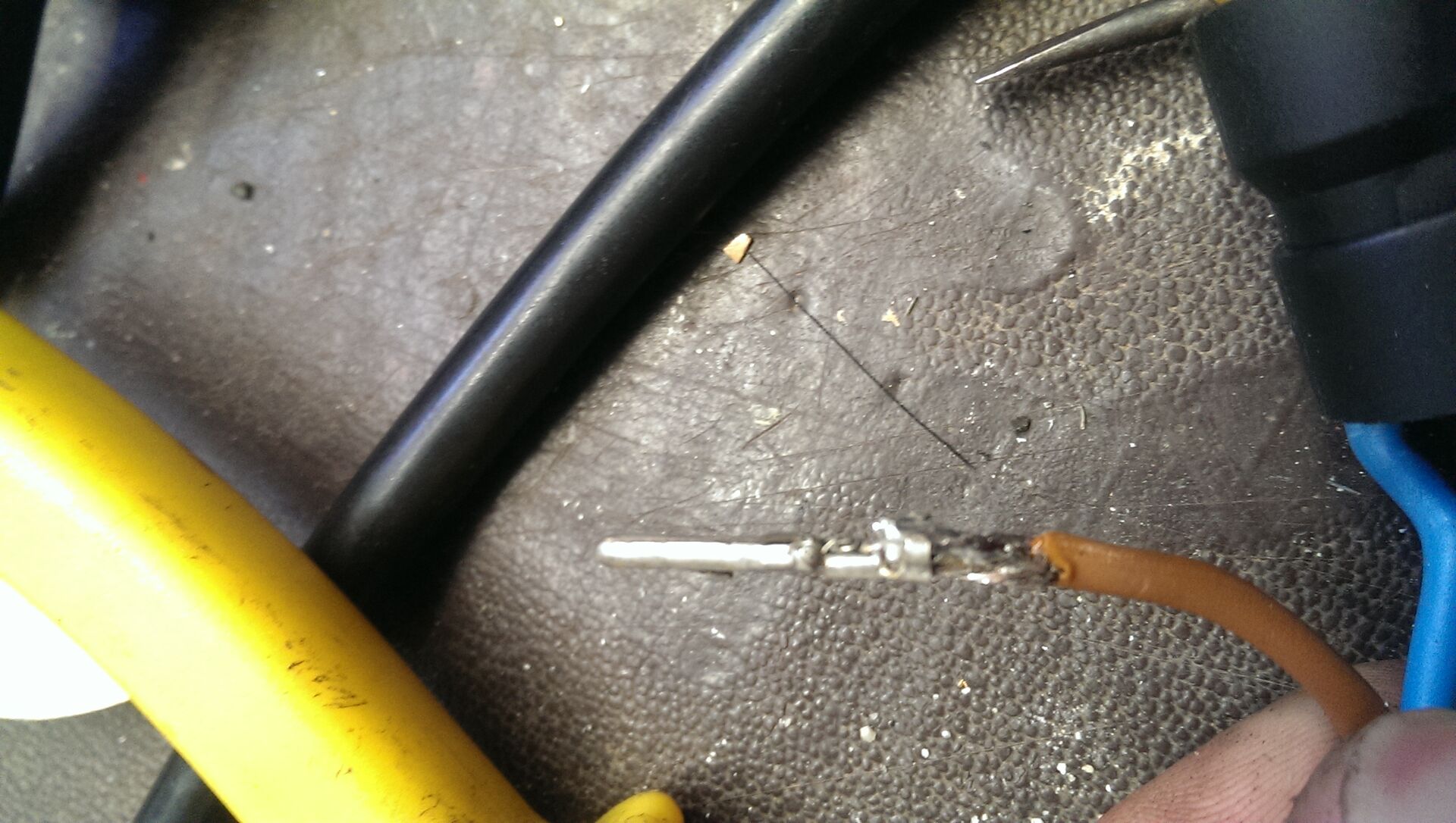

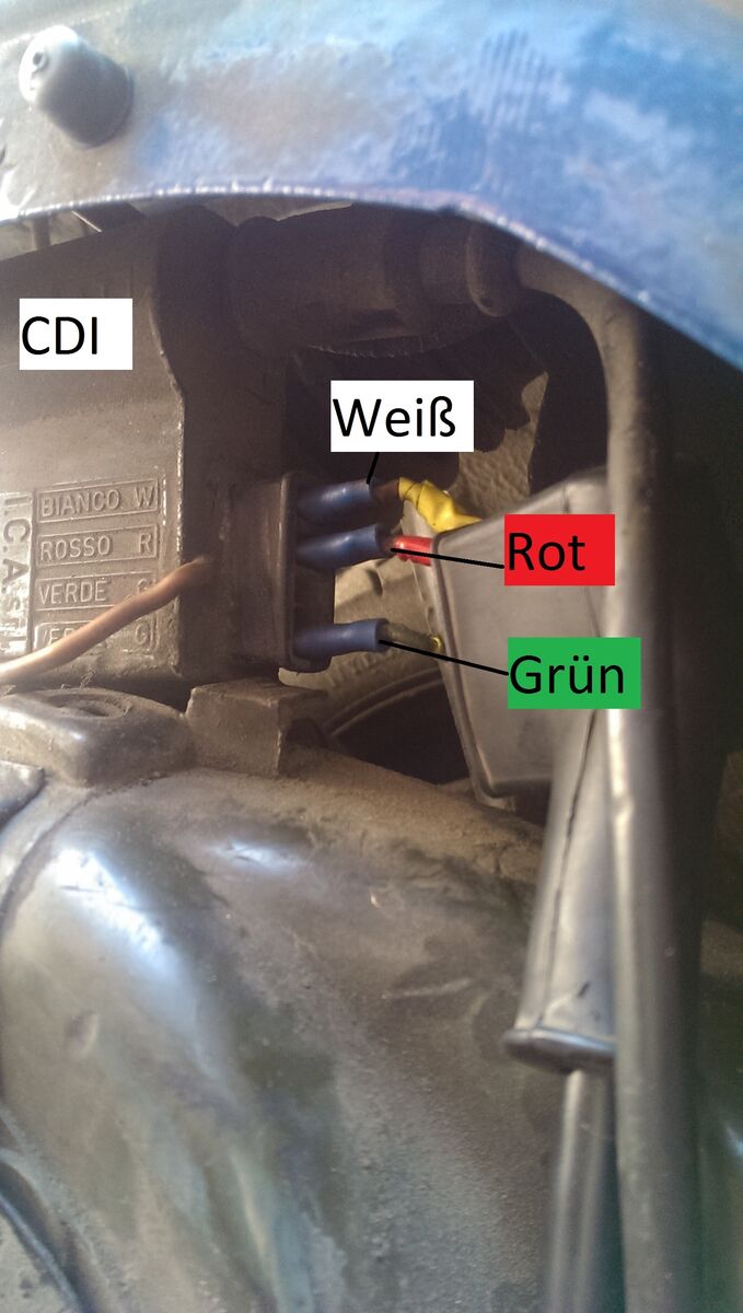

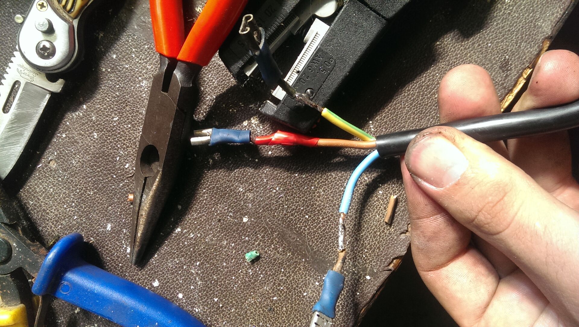

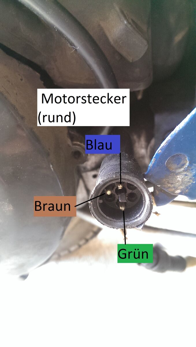

    Ich hatte heute mal etwas Zeit und habe mich deswegen mal um die Grundplatte gekümmert. Habe auch mal ein paar Bilder gemacht vom Anschlussbild und der Umsetzung als Hilfe für Leute die das gleiche vorhaben :) Ich habe keine orginalen Kabel benutzt sondern welche von einer 3-adrigen Außenleitung. Ich habe auch die Kabelschuhe recycelt, weil Ich keine Lust hatte wegen eines 10ct Artikels 5€ Versand zu zahlen, das gleiche gilt für die Pins des Motorsteckers.
    2 kleine Tipps noch:
    1. Die Gummitüllen kriegt man besser drauf, wenn man Sie einölt und dreht und gleichzeitig drückt. Normaler weiße werden eigentlich nur die 3 Drähte in die Gummihülle gesteckt, da meine aber etwas lediert ist habe Ich die Ummantelung der 3-adrigen Leitung dran gelassen.
    2. Darauf achten, dass die Grundplatte sauber und eben auf dem Gehäuse sitzt. Durch die neuen Kabel kann es sein, dass sie leicht schief sitzt, dann schleift das Polrad...
    Einen neuen Sprithahn habe Ich mir auch besorgt, allerdings muss Ich mir noch einen Schlüsseln für die Benzinhahnmutter basteln, davon gibts dann auch mal noch Bilder :)
    Ein letztes Problem bleibt, wie könnte es anderst sein, Ich habe keinen Zündfunken... Hat jemand vielleicht nen Tipp?

    • July 6, 2015 at 08:52
    Wie sieht denn der Anschluss des Zündkabel zur CDI aus? Der ist mit einer Gummutüllle da nur auf einen Dorn aufgedreht. Dieser Anschluss korrodiert auch gerne mal.

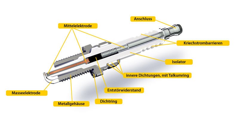

    Zuerst habe Ich meine Lötstellen und Kabel auf Durchgang geprüft, die haben alle gepasst. Auch der Motorstecker hatte Kontakt. Danach habe Ich den Pickup und die Ladespule gemessen, haben beide gepasst. Es war der Kerzenstecker... Hab das Zündkabel direkt auf die Kerze gedreht und siehe da sie hat funktioniert.
    Für Leute die selbst ein Problem haben und auf meinen Beitrag stoßen:
    1. Motorstecker (rund) abziehen
    2. Alle 3 Kabel an der CDI abziehen (Kabelschuhe)
    3. Ladespule messen. Das Messgerät auf 1000 Ohm einstellen. Messkabel mit dem weißen und grünen Kabel der CDI verbinden (Kabelschuhe)
    -> Der Widerstand sollte 500 Ohm +/- 20 Ohm betragen, sonst ist Sie hinüber
    4. Pickup messen. Das Messgerät auf 1000 Ohm einstellen. Messkabel mit dem weißen und roten Kabel der CDI verbinden (Kabelschuhe) -> Der Widerstand sollte 110 Ohm +/- 5 Ohm betragen, sonst ist der Pickup hinüber
    5. Zündkabel messen. Zündkabel von der CDI abdrehen, nicht einfach ziehen!! Am besten die CDI dafür abschrauben. Messgerät auf Durchgangsprüfung stellen. Die Kerze in den Stecker stecken und vom Ende des Kabels zur Mittelelektrode der Kerze messen. Wenn kein Summen ertönt Messgerät auf 1000 Ohm stellen und erneut messen. Sollte sich kein Wert einstellen, den Kerzenstecker abdrehen und beide Komponenten auf Widerstand messen. Stecker von der Mittelelektrode der Keze auf den Kabeleingang des Steckers messen. Zündkalbel einfach von einem Ende auf das andere messen.
