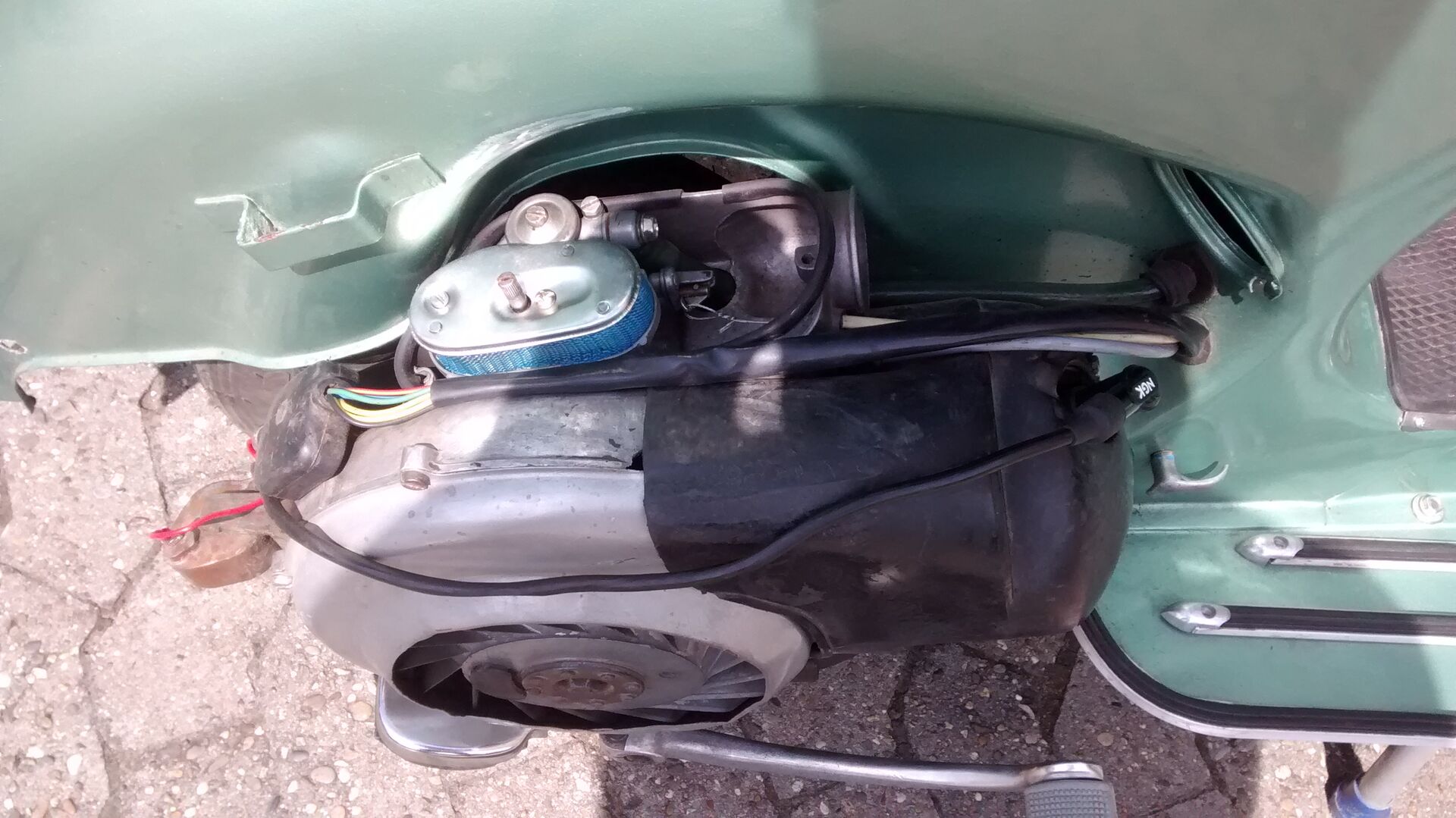

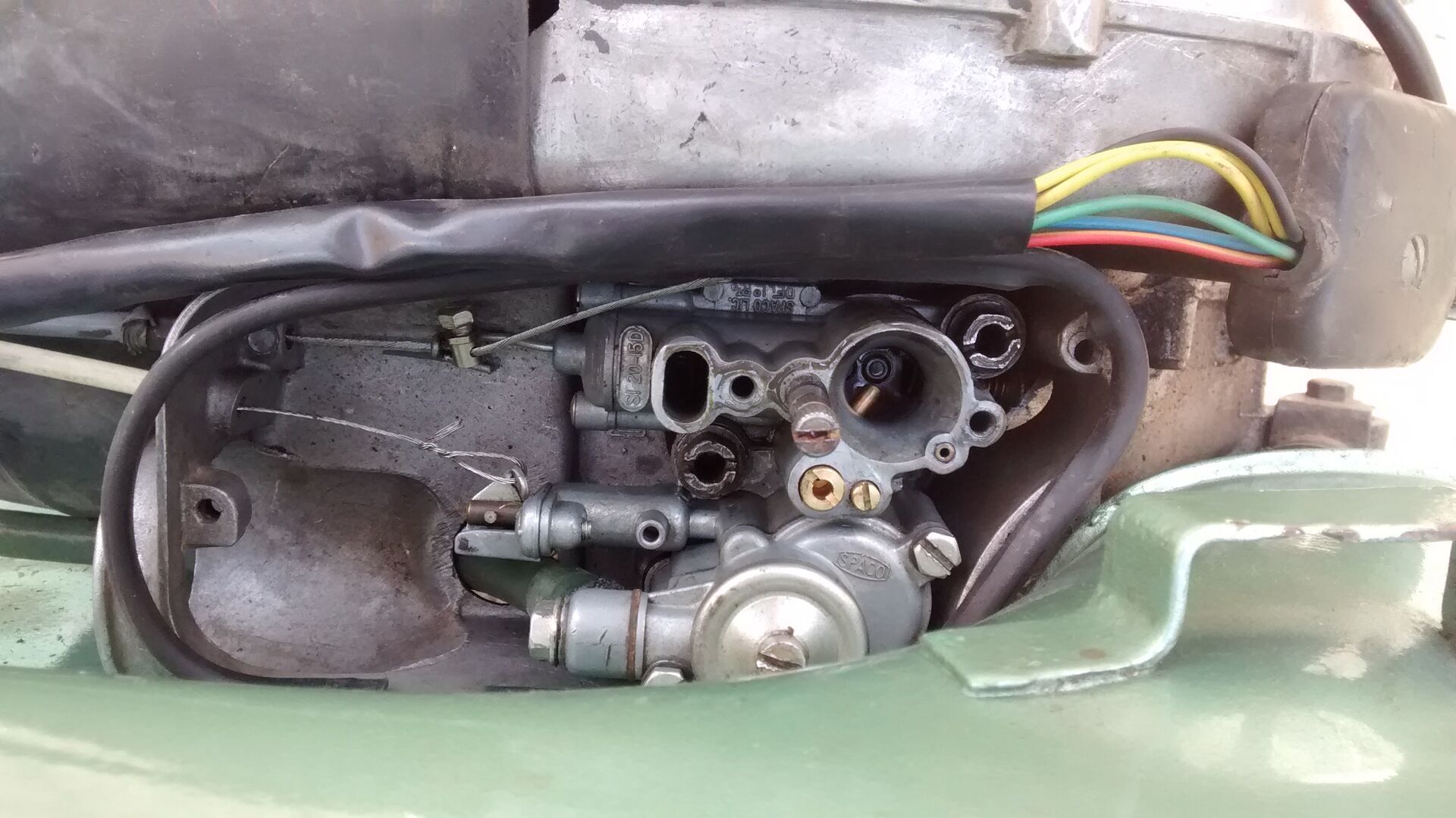

    Probeweise Luftfilter entfernt & Ansaugschlauch.
    Läuft jetzt sauberer "summt". (Elektrik , Beleuchtung vorne und hinten viel heller)

    Ohne Luftfilter läuft der Roller aber zu mager ... Unrunder oder rauer Motorlauf kann auch von schlecht eingestellten Vergaser kommen !
