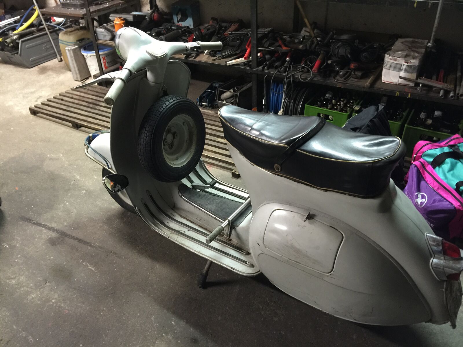

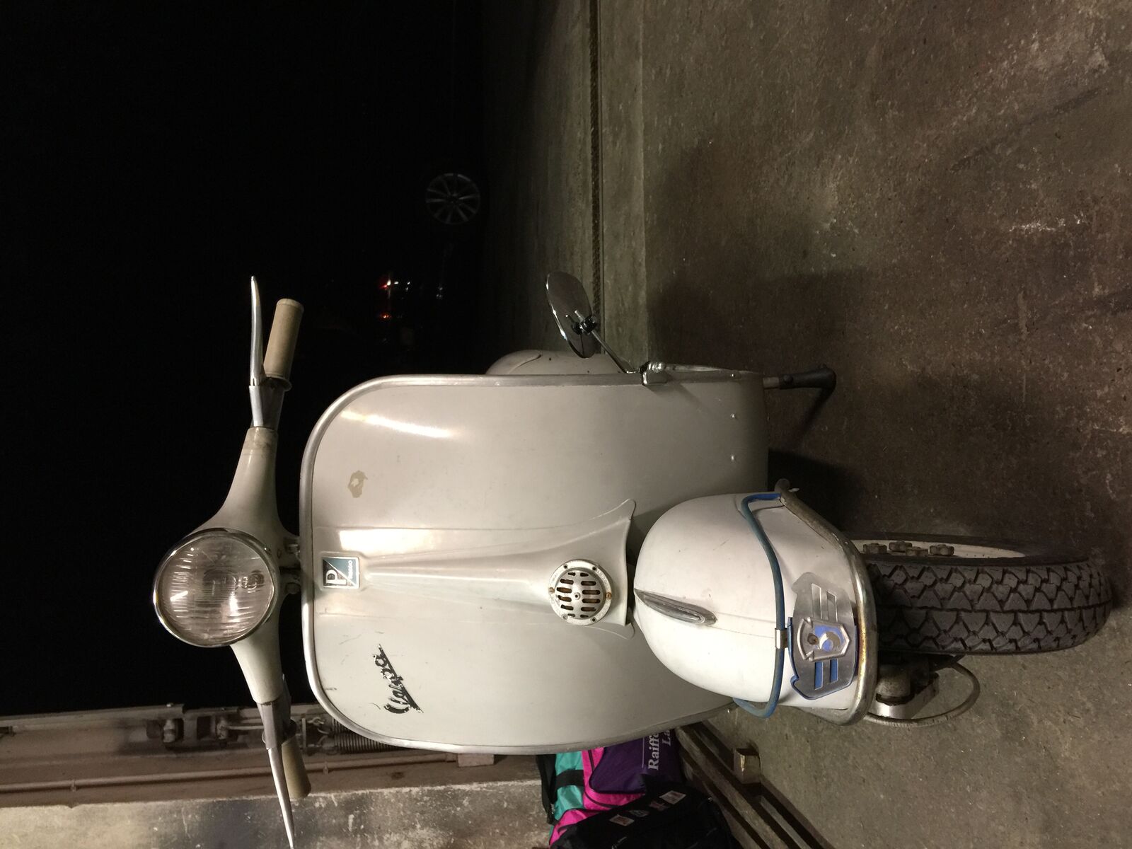

    Aslo passt der so zimlich auf alle largeframe?
    Dass wäre sie
