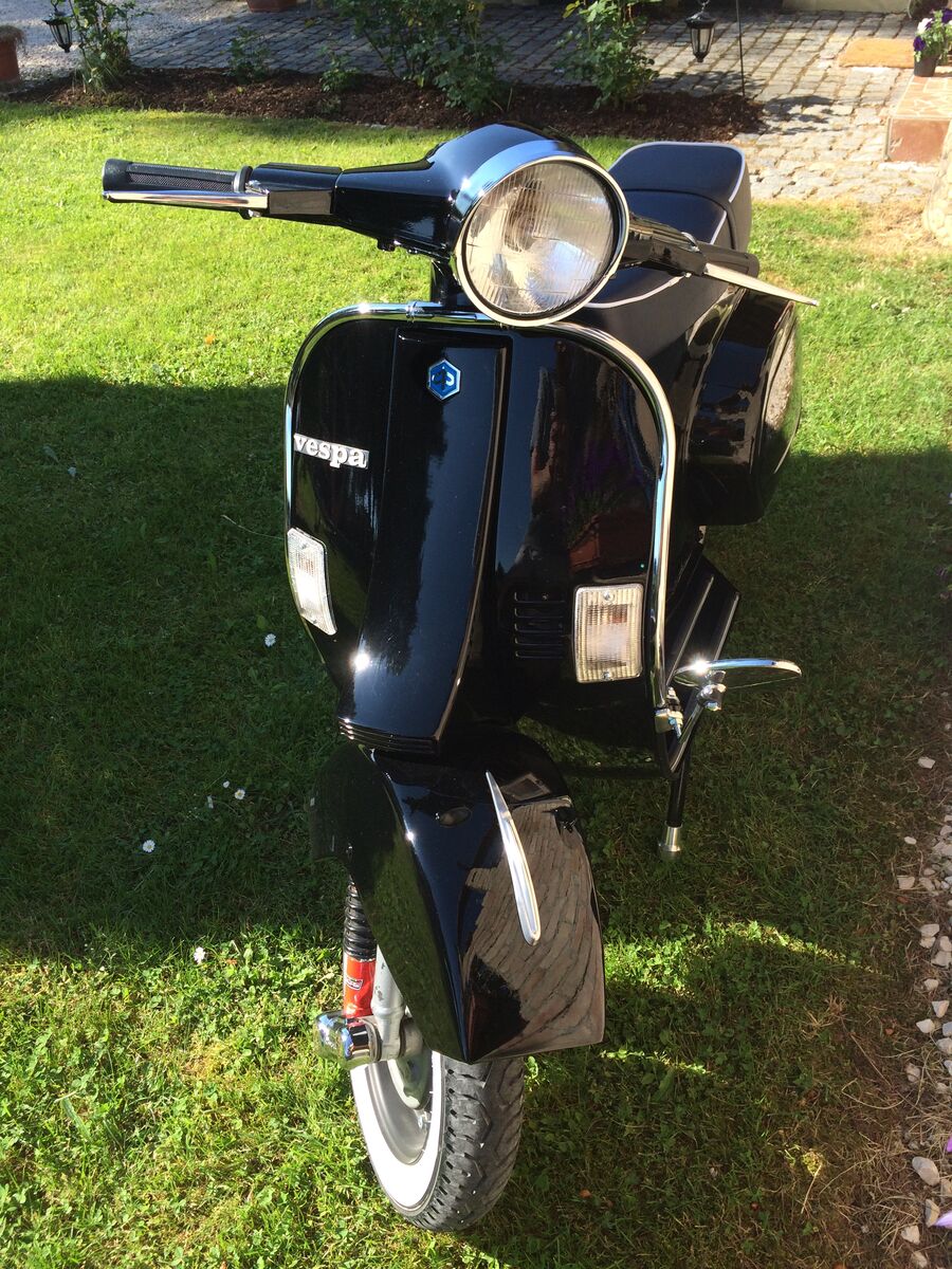

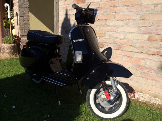

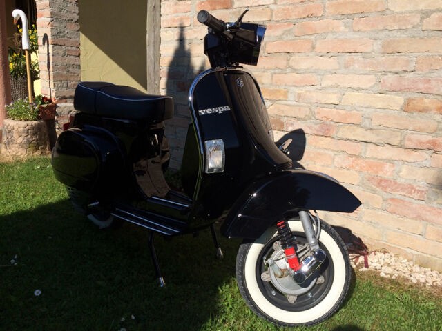

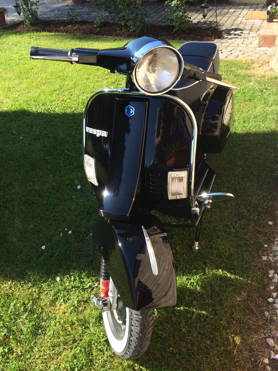

    Servus zusammen, wenn ich meine Vespa vom Hauptständer nehme, macht es ein Geräusch als ob gleich was bricht. Dachte zuerst Inhalt vom gepäckfach aber is es net. Stoßdämpfer is neu. Und wenn ich durch ein Schlagloch fahr dasselbe. Auf grader Fläche kein problem. Normal? Danke schon mal

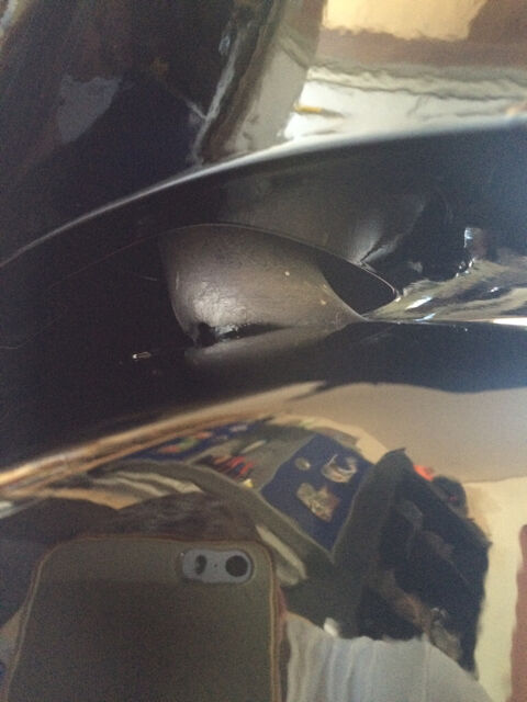

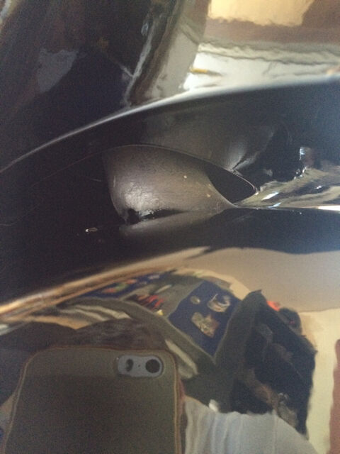

    Morgen cardoc, hab ich grad probiert, da kommt das Geräusch her. Läßt sich nach vorne bewegen(minimal)also hat Spiel, wie Abhilfe?

    • July 21, 2015 at 08:05
    Da hat's Spiel

    • July 21, 2015 at 09:50
    Also auf den Foto erkenn ich leider nix , sorry ...
    Aber wenn es das Lenkkopflager ist muss die obere Lenkkopfabdeckung runter , sowie die Tachowelle gelösst werden dann den Lenker an der Klemmung lösen und hochziehen , am besten geht das mit 2 Mann , danach die Kontermutter und Klemmmutter mit leichten schlägen wieder justieren , jedoch nicht zu lose oder gar zu stramm !! Wenn beim lenken Rastpunkte zu spüren sind müssen die Lager komplett erneuert werden ! Dazu muss die Gabel komplett entfernt werden !
