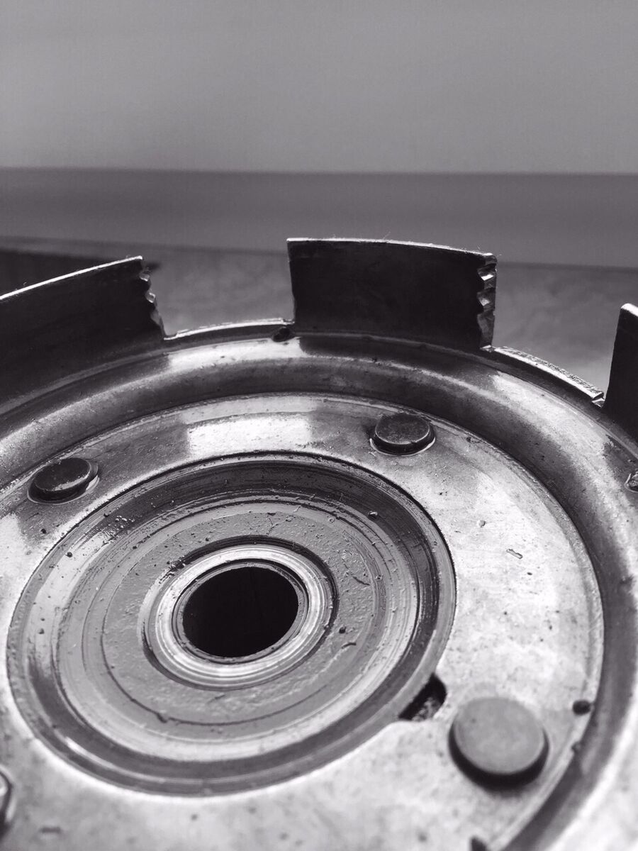

    Hallo ich bräuchte mal eure Meinung und euer Wissen!
    Bin gerade dabei den Motor von meiner Vespa zu überholen und ich glaub das es besser wäre wenn ich den Kupplungskorb nicht mehr verwenden sollte oder was meint ihr?
    Ich habe mir da schon auch eine neue Kupplung angesehen ( http://www.sip-scootershop.com/de/produ ... +_93490000 )
    Was haltet ihr von dieser Kupplung und was würde ich da wenn der alte nicht mehr verwendet werden kann für einen Kupplungskorb dazu benötigen
    Der Korb ist auf einem Zahnrad
    Sind diese beiden Komponente trennbar voneinander?
    Danke schon mal für eure Hilfe

    warum willst du eine neue kupplung kaufen? neue beläge und ne neue feder reicht meistens für das standardtuning aus.
    der zustand des korbes ist nicht mehr optimal, das ist richtig. fahrbar ist es mit sicherheit noch. insbesondere bei der zu erwartenden minderleistung. das kupplungsrupfen sollte selbst bei diesen kerben auszuhalten, wenn es übehraupt spürbar wird, sein.
    die komponente "untendrunter" und der korb selbst sind trennbar. allerdings ist es wenig sinnvoll den aufriss zu machen, wenn man einfach ne neue übersetzung mit neuem korb kaufen kann. ansonsten, wenn du ne originale 15/69 brauchst, da hab ich garantiert noch ca drölf rumfliegen.
    bau 75 kubik und 3,72. fertig ;)

    • August 2, 2015 at 18:46
    Ich möchte mir diesen Zylinder zu legen mit dem passenden vergaser
    Hast dafür auch passendes Zubehör bzw Übersetzung
    Weil laut Info wäre es empfehlenswert eine längere Übersetzung sich zu zu legen
    Meinst du also alten Korb und Kupplung weiter fahren
    Das rupfen habe ich natürlich schon und das ist deutlich spürbar

    • August 3, 2015 at 15:59
    für die weichherzigen unter uns dann 75er DR und 3,72. das ist kein übertreiben und ist nicht mit den aggressiven 70er sätzen der plastomaten zu vergleichen. schnell wird das ding davon auch nicht.
    • August 4, 2015 at 09:40
    Mache es wie chup schon sagte. Gerade dann, wenn du den Kulu-Korb eh schon draußen hast. 75er stecken und 3,72er Primär rein. Auffällig ist das nicht und sonst etwas mehr die Augen nach den Blauen offen halten.
