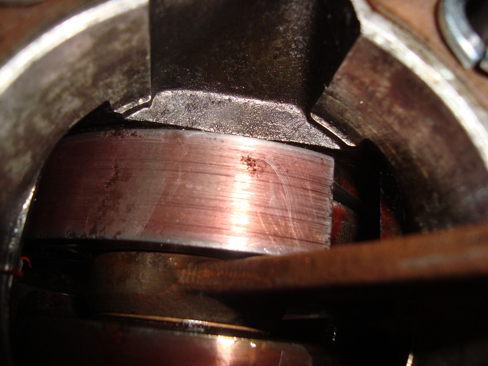

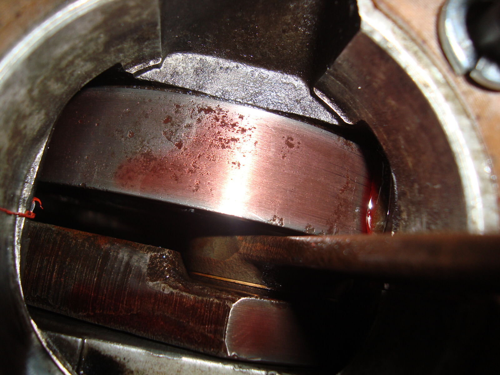

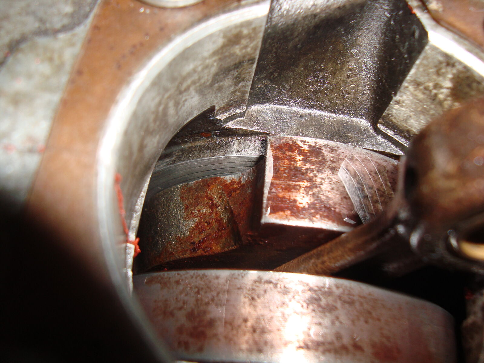

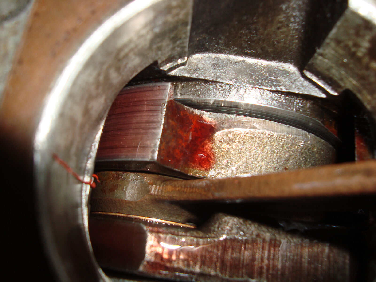

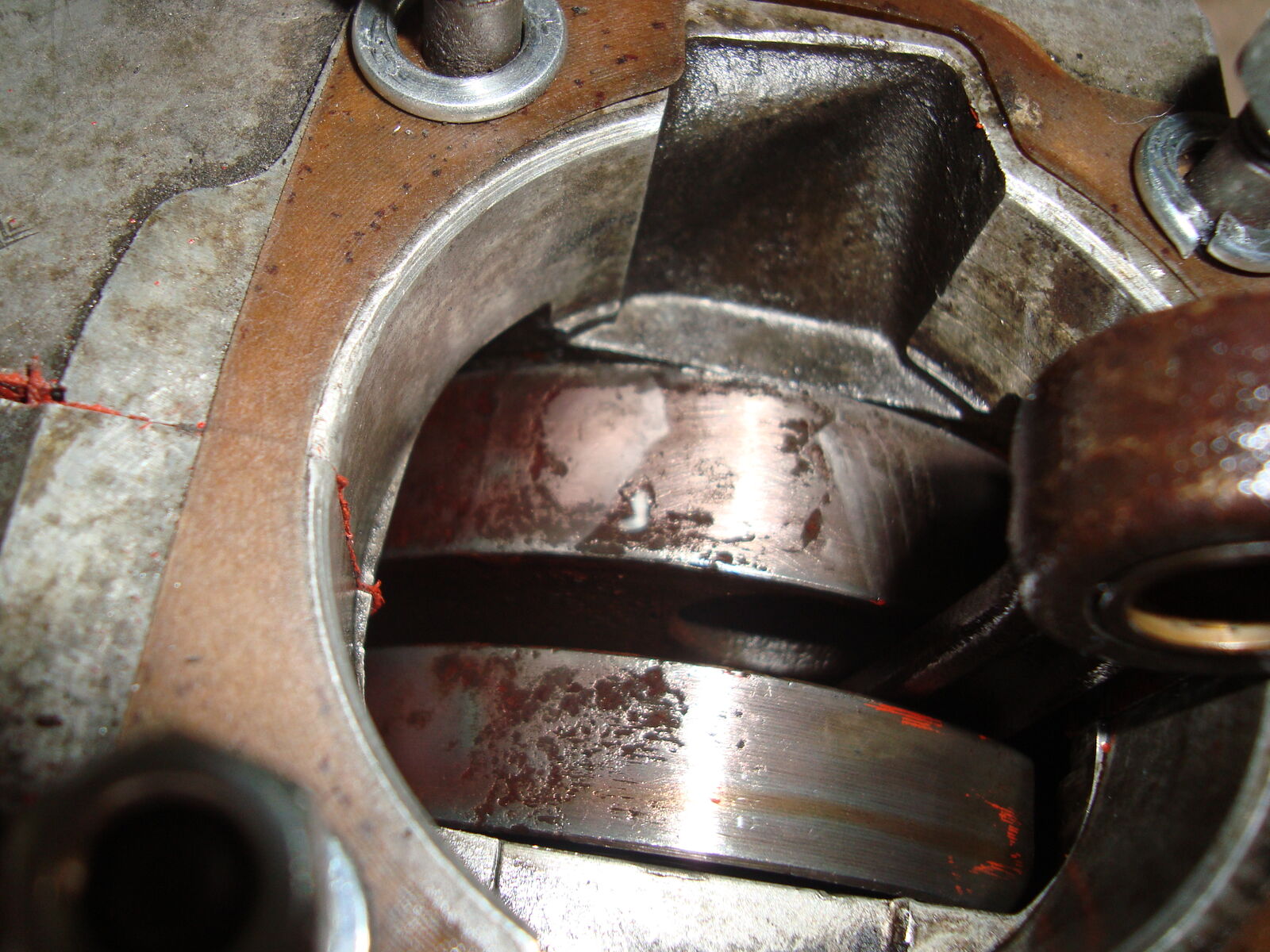

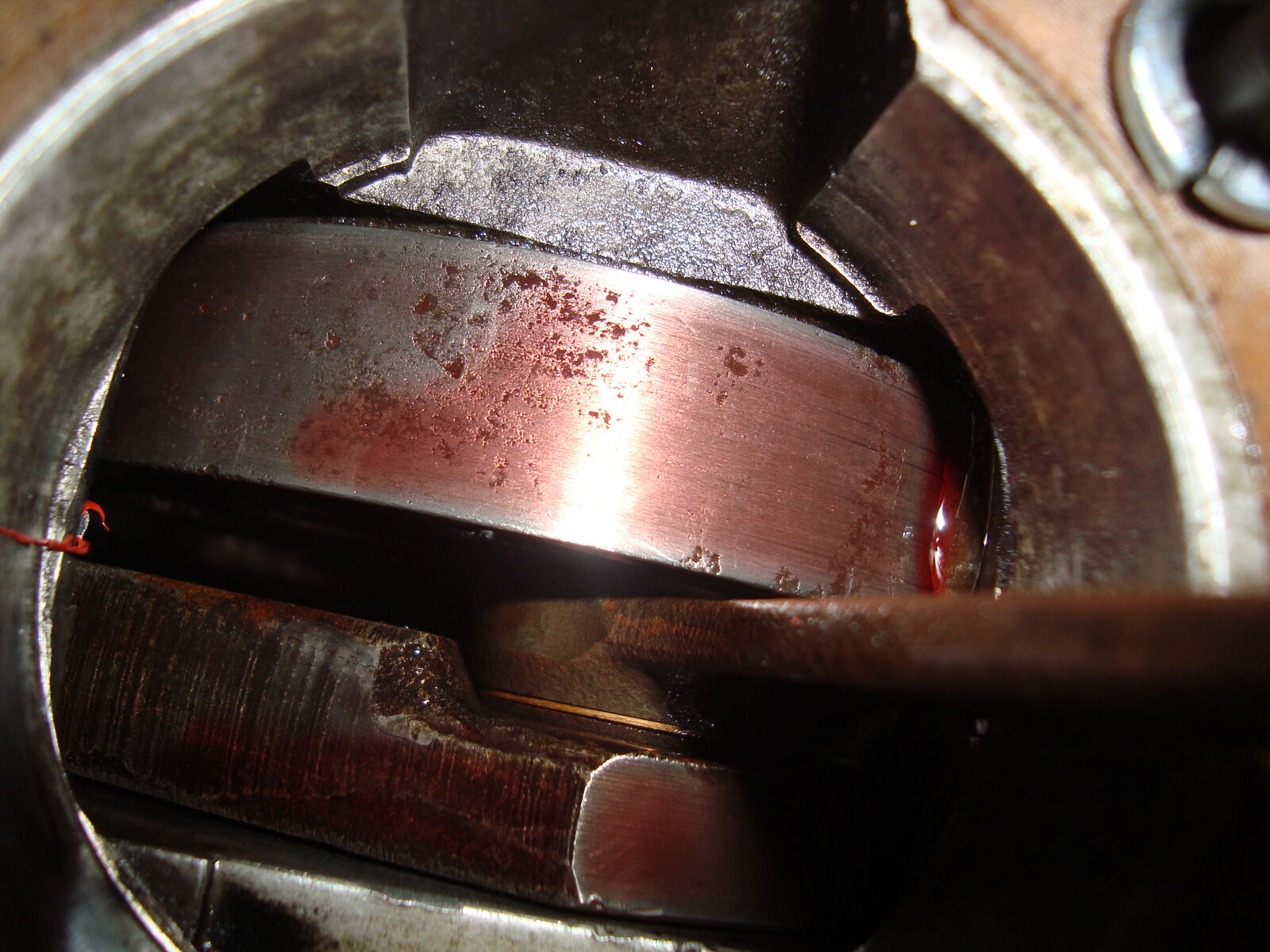

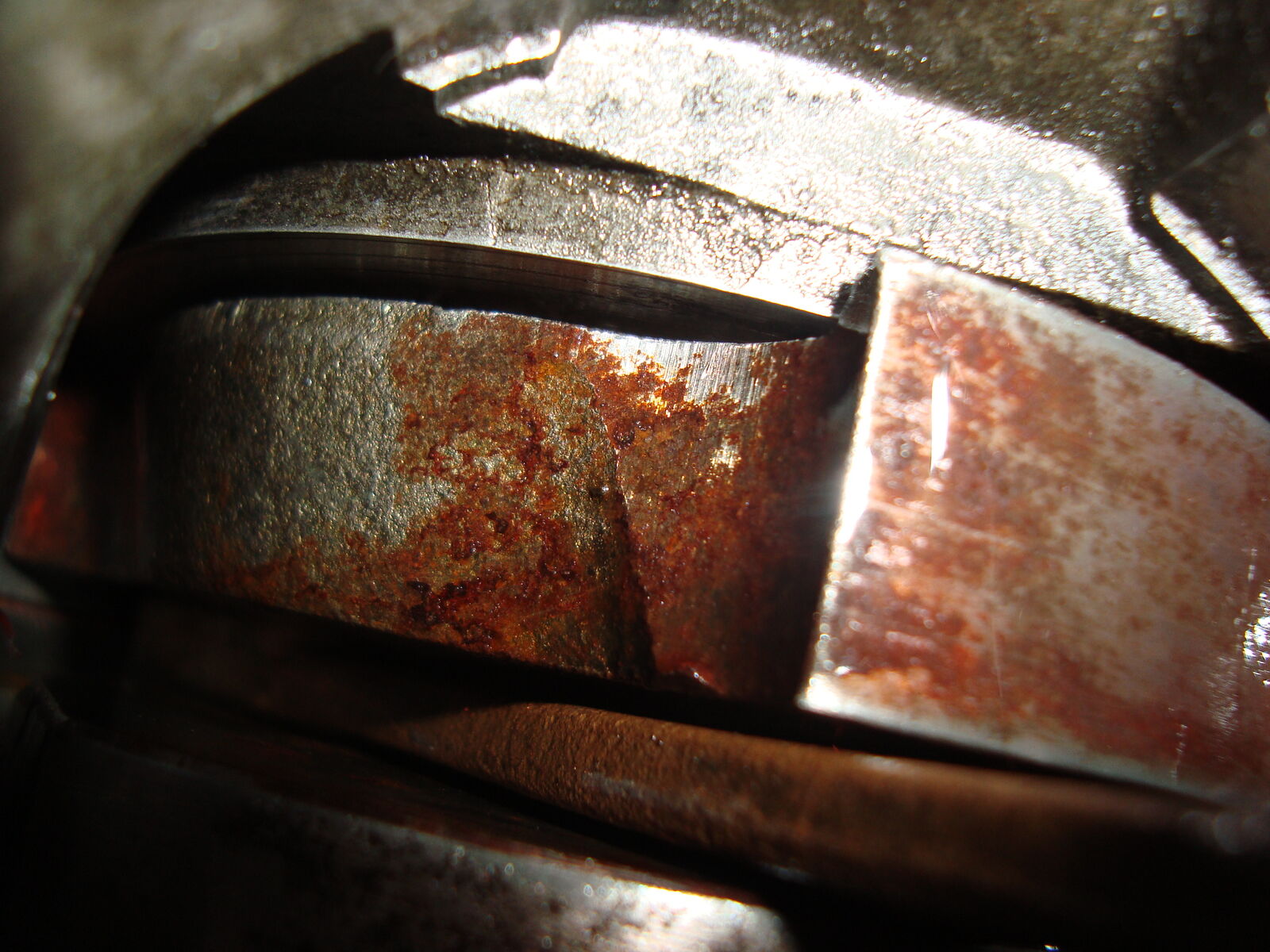

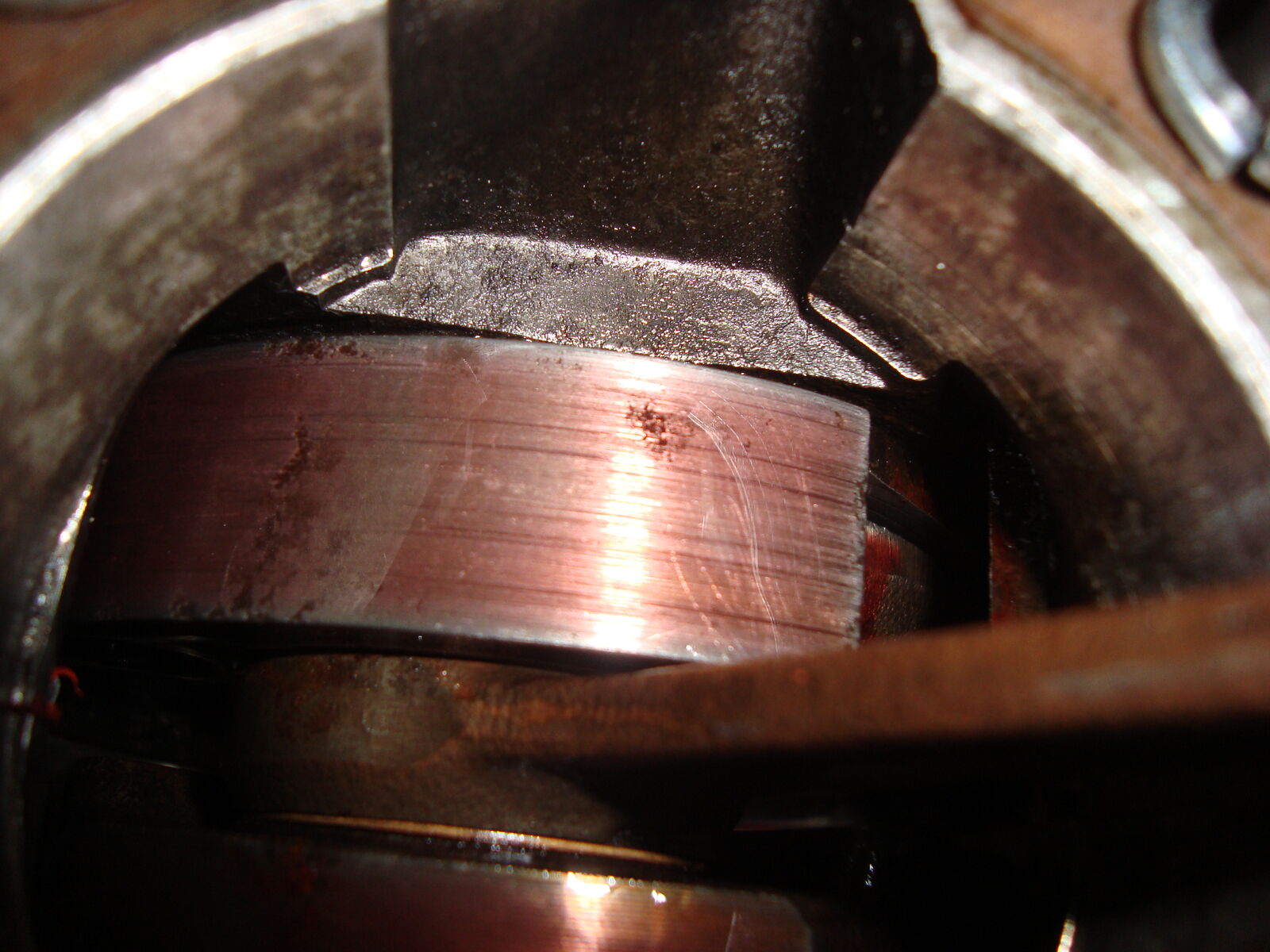

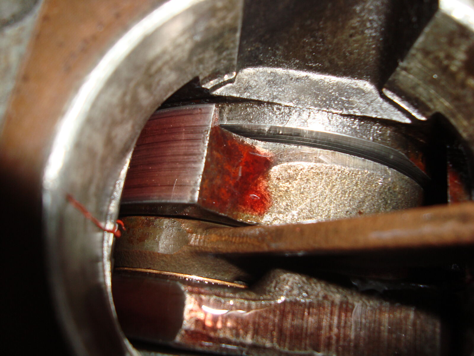

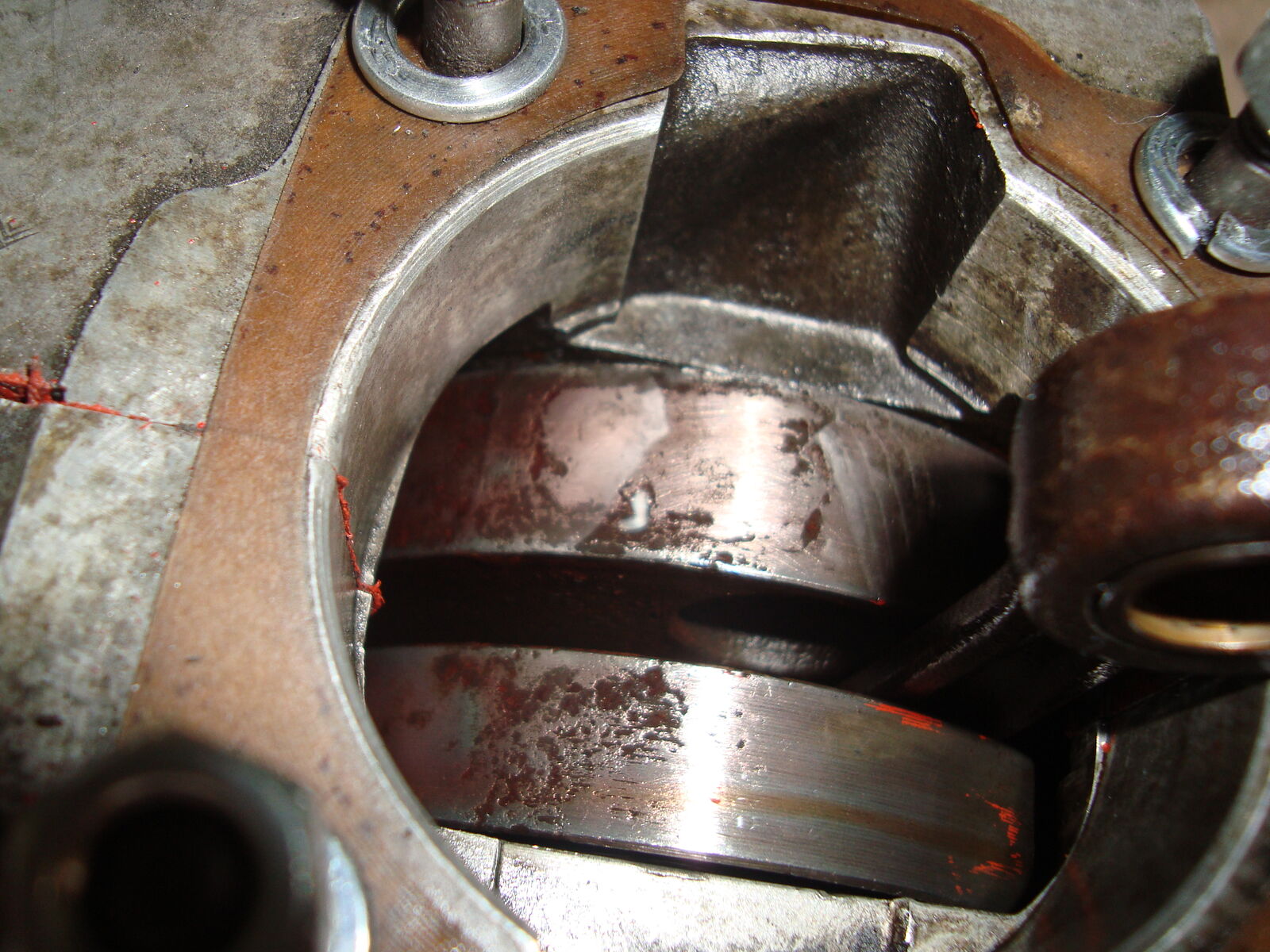

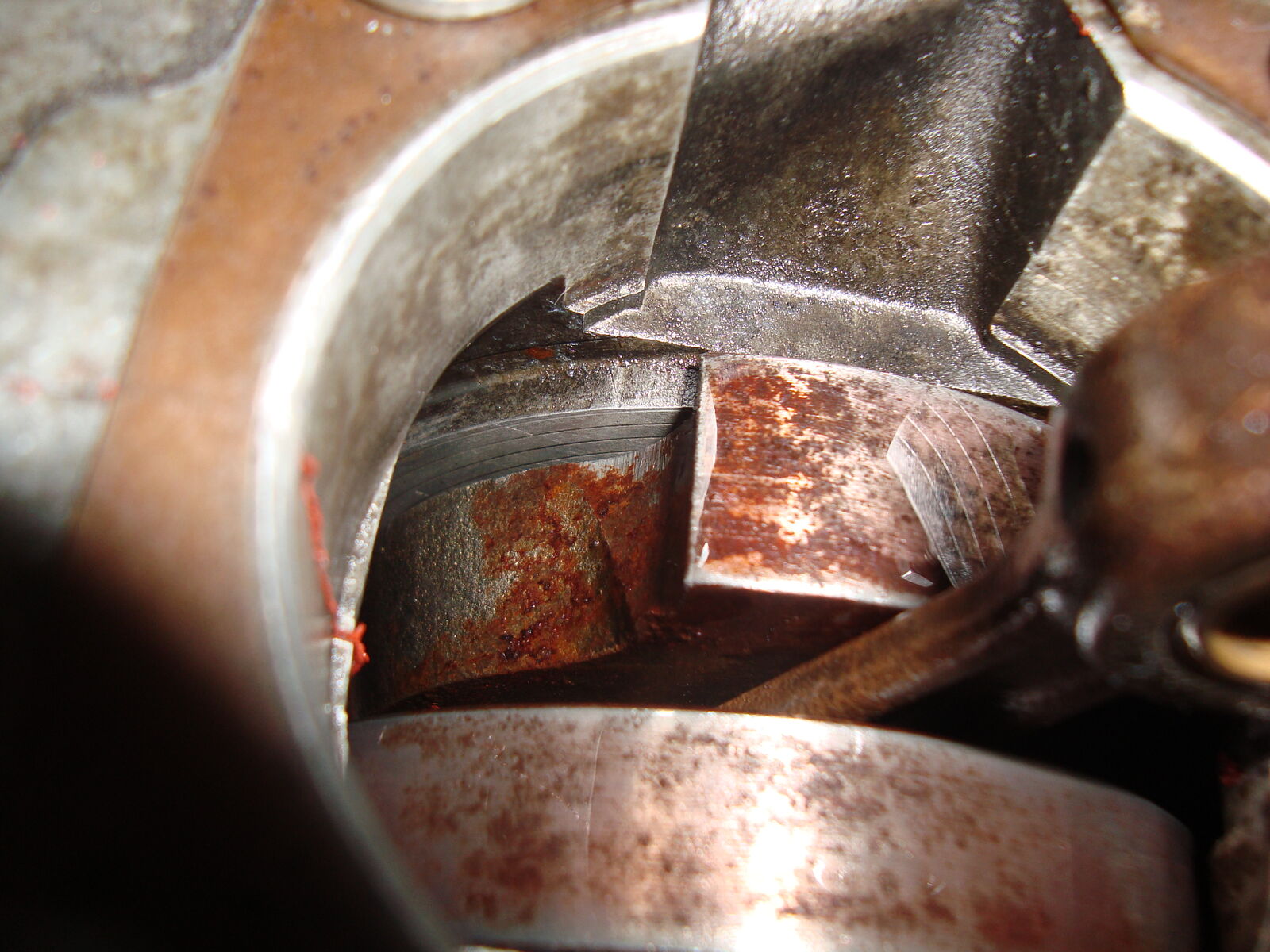

    Soo, Hab den "Drehschiebertest" jetzt mal nochmal durchgeführt wie beschrieben und musste leider feststellen das nach einer stunde überhaupt kein öl mehr drin war ;( also hab ich mal den zylinder runter gemacht und was ich da gesehen habe hat mir gar nicht gefallen :/ die ganze kurbelwelle voll mit rost und die daraus folgenden riefen (obwohl mein vorbesitzer gemeint hat er hat den Motor komplett überholt der pfuscher!!!) muss scheinbar irgendwann schon mal länger gestanden sein, da die Öffnung vom drehschieber schön auf der Kurbelwelle eingerostet ist!!! :+5 konnte den Drehschieber zwar selbst nicht so gut sehen aber gehe davon aus das der auch nicht besser aussieht!!! wuetend-) schick euch mal paar bilder mit
    Werd jetzt erstmal das mit der größeren ND versuchen, aber denke das ich ne neue kurbelwelle brauchen werde!!
    Hat jemand von euch eine Ahnung wie ich am besten den Drehschieber repariere??? hab gehört das soll mit Flüssigmetall ganz gut funktionieren???

    • August 5, 2015 at 11:22
    Nach den Bildern würde ich mal ernsthaft darüber nachdenken den ganzen Motor auseinander zu nehmen. Wenn die Kurbelwelle schon so aussieht, dann wird das nur die kleinste Überraschung gewesen sein :pinch:
    Drehschieber kannst du garnicht gesehen haben, den sieht man nur wenn du den Motor spaltest. Davon mal abgesehen kann ein Drehschieber durch schweißen repariert werden ( der Kobold ausm GSF macht das) oder du scheißt auf den Drehschieber, wenn er denn überhaupt kaputt ist und baust auf membran um. Dann ist es egal wie der Drehschieber aussieht
    • August 5, 2015 at 12:47
    Würde den Motor nach dem "Fund" auch spalten und mir den Drehschieber genauer anschauen. Muss nicht gleich bedeuten, dass der gesamte Drehschieber bzw. dessen Fläche total hin ist.

    • August 5, 2015 at 15:22
    Drehschieber kann man mit nem Spiegel auch ohne Spalten sehen

    • August 6, 2015 at 07:17
    naja, ich würde da jetzt nicht zuviel panik schieben. auch ziemlich zerfetzte dichtflächen laufen meist noch problemlos. und der öltest ist... naja. eigentlich echt egal. es geht nur drum, dass bei der kolbenabwärtsbewegung ein leichter überdruck aufgebaut wird. bei originalen 4/10 spiel ist das ding eh nicht richtig dicht. wozu auch.
    die kurbelwelle würde ich dennoch tauschen. wenn die so rostig ist, dann hat die garantiert auch höhenschlag im pleuel. ist nur die frage wann und wieviel.
    insgesamt spricht das nicht unbedingt für die handwerkskunst des vorbesitzers.

    • August 6, 2015 at 11:37
    Hab mir jetzt heute mal mit einem kleinen Zahnarzt spiegel den drehschieber angeschaut, sieht eigentlich gar nicht so schlimm aus. Keine Ausbrüche etc. Nur 2 -3 riefen drinne...sonst nix! Soll nicht heißen das ich ihn deswegen nicht Spalte und Kurbelwelle erneuere, frag mich nur ob das wirklich die Lösung meines Problems ist, da ich die kompression (5,5 bar) immer noch für zu niedrig halte...kann kompression auch mit drehschieber Kurbelwelle zusammenhängen???
    Habe übrigens auch feststellen müssen das der zylinder welchen er mir als original verkauft hat ein D.R 50ccm ist...also könnte es auch wie von Big_Lebowski schon vermutet hat an der falschen Bedüsung liegen oder?
    • August 6, 2015 at 11:49
    Wie sieht denn der Kolben und die Ringe aus? Kann ja auch sein, dass der mal geklemmt hat oder wegen Alters eben abgängig ist und zu mangelnder Kompression führt.
    Ein paar kleine Riefen in der Drehschieberfläche sind m.E. nicht schlimm.
