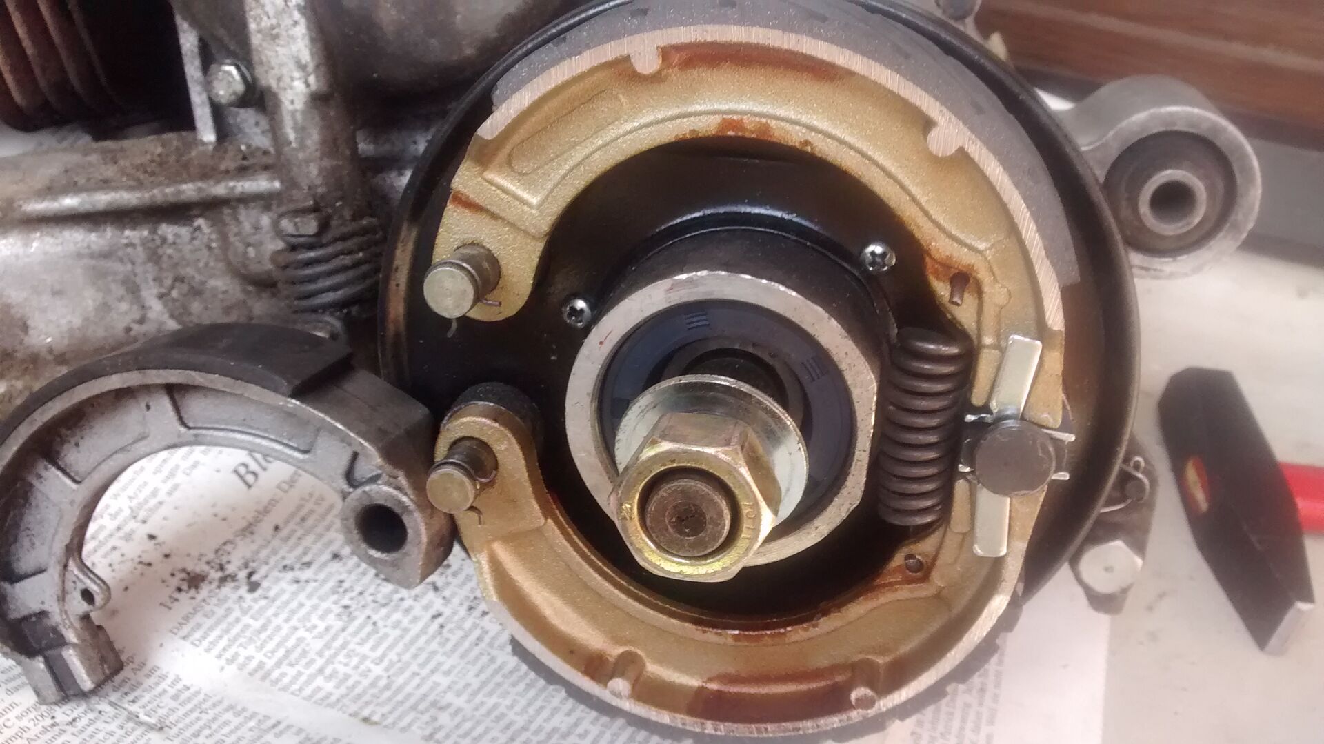

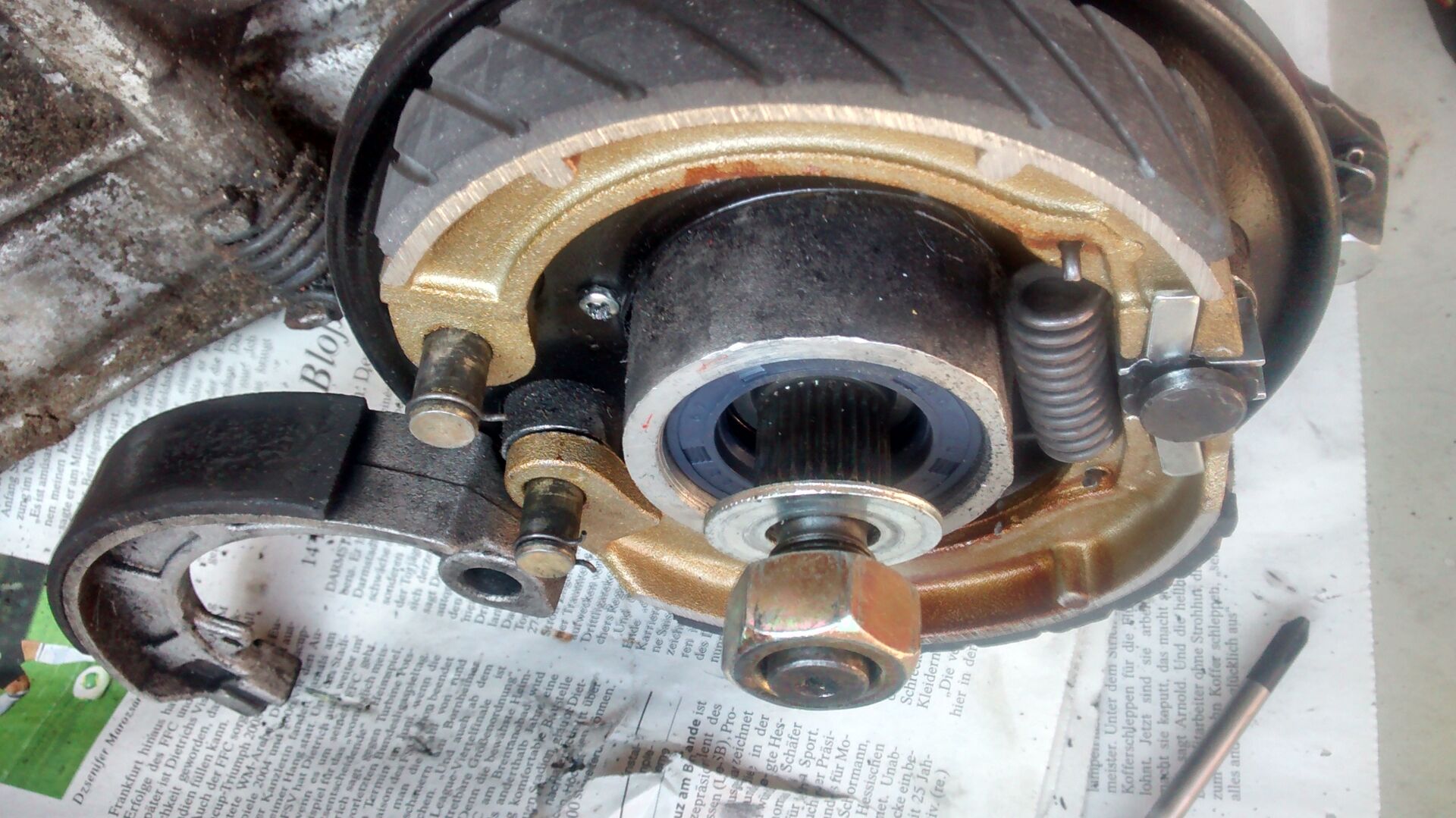

    habe mal Fotos von meiner Umrüstung auf 8 Zoll beigefügt.
    Bremsbacken für 8 Zoll passen scheinbar nicht auf PX Aufnahmen :-((....
    Würde die Maschine gerne heute noch reinhängen - Tips willkommen!

    Naja, die neuen Backen sind für eine Aufnahme..deswegen hast du auch so viel Platz bis nach "aussen". Du brauchst Backen für zwei Aufnahmen.

    • August 26, 2015 at 13:18
    Danke habs dann auch gemerkt - Schade, dass SIP im Shop nicht darauf explizit hinweisst...

    • August 28, 2015 at 11:37
    müsste der hier sein:
    Wenn du den WeDi nicht raus bekommst, kannst du die Kronenmutter rausnehmen, brauchst aber nen spezialschlüssel, der auch noch mal 30 tacken kostet.
    Aber vorsicht: ist LINKSGEWINDE!!!
    Mir ist grad aufgefallen, dass es bei dir um einen Umrüstsatz geht und ich deshalb nicht weiß, ob das auch bei dir zutrifft.
    Abgesehen davon schreibt SIP schon dabei, ob es sich um "1 Aufnahme" oder "2 Aufnahmen" handelt!

    • August 29, 2015 at 12:07
    Der abgebildete Motor ist ein PX 80 ohne Kronenmutter und mit entsprechender WeDi
