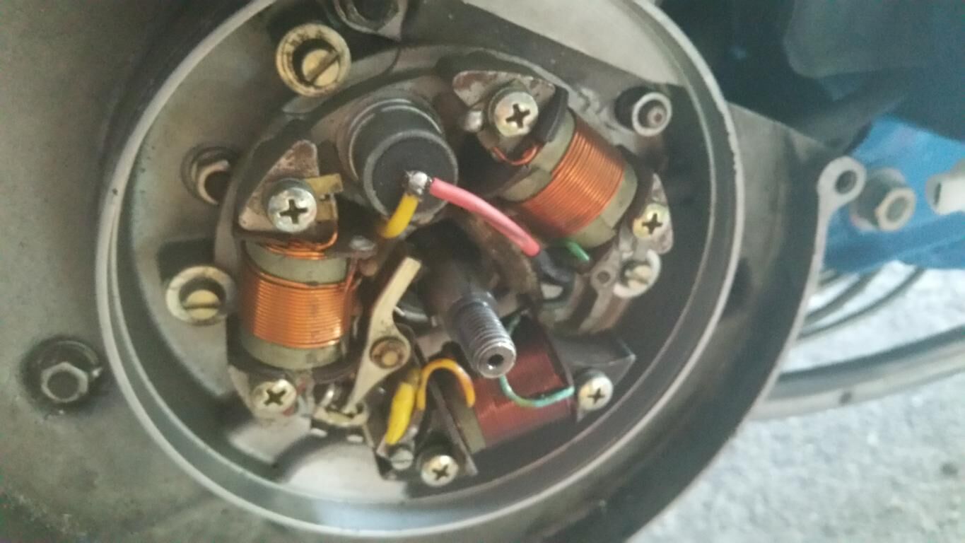

    Ich habe die Zündgrundplatte gestern Abend "freigelegt" das rote Kabel war vom Kondensator abgelötet... ich denke pfusch vom Vorgänger. Der Kondensator hat 0 Ohm ist also defekt... neuer ist schon bestellt, ich hoffe das Sie dann wieder einen Zündfunken hat.

    ne Kabel habe ich angelötet immer noch kein Zündfunken... so sah es vorher aus: Bild 1

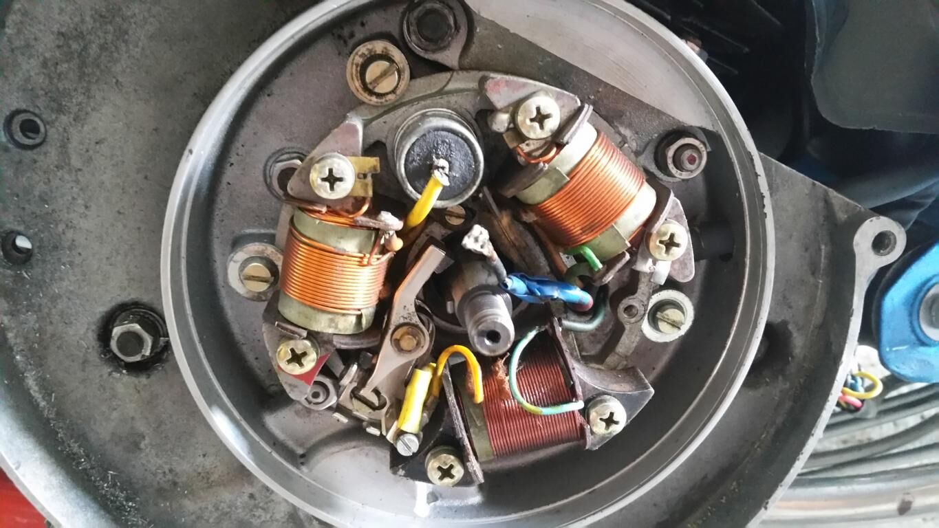

    Kabel ist wieder dran ( Bild 2 ) leider weiß ich momentan nicht weiter.. der Kondensator scheint doch gut zu sein.
    Kann es auch die Zündspule sein? Was soll ich als nächstes durchmessen oder sieht jemand anhand der Bilder einen Fehler?

    geht der unterbrecher auf? ist die bremslichtbirne heile (mein ernst!)? ist das kabel zur zündspule in ordnung?
