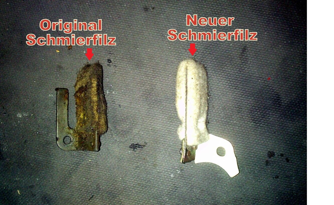

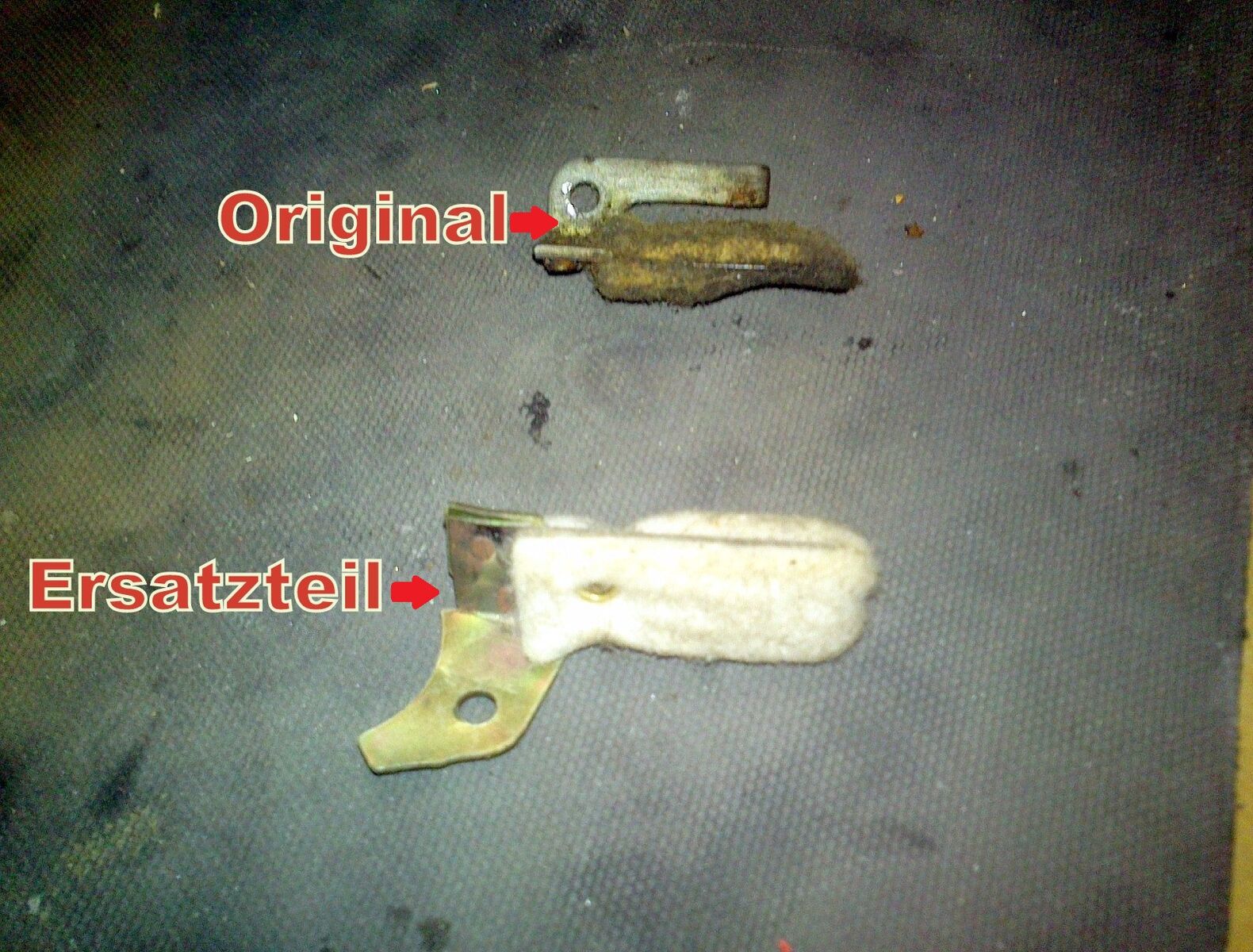

    Moin,
    kann mir Jemand sagen, wo ich einen passenden Schmierfilz für meine V50 Zündung bekomme?
    Ich habe schon in diversen Onlineshops und bei meinem Piaggioschrauber erfolglos gesucht.
    Der von mir bestellte neue Filz passt einfach nicht.
    Ich brauche eine Halterung die auf der einen Seite ein Loch für die Schraube hat
    und auf der anderen Seite ein nach unten stehendes Häckchen bzw. Nippel.
    Siehe Fotos.

    soviel mir bekannt ist, gibt es den nicht mehr im Handel, daher solltest dich mit dem Gedanken
    anfreunden den alten aufzuarbeiten. Alten Filz runter und einen neuen aufziehen. Wird wenn mich
    nicht alles täuscht mit einer Hohlniete befestigt.

    warte aber ab, ich kann mich auch täuschen, eventuell gibt es den doch noch. Ich kann mich
    nur erinnern, dass diese Type auch schon mal hatte und dann habe ich von einem neuen den
    Filz demontiert und auf den alten neu aufgezogen
