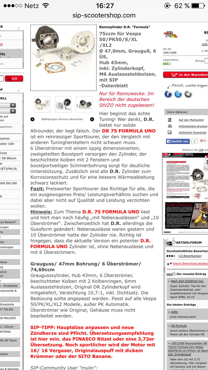

    Ich habe meinen Motor generalüberholt und muss zu meiner Zufriedenheit sagen das alles prima geklappt hat nur habe ich mit einem Neuteil Probleme
    Ich habe mir volgenden Zylinder gekauft...
    Ohne Probefahrt nur auf dem Motorständer laufendem Motor habe ich bemerkt das der Zylinderkopf an einer Stelle undicht ist. Ich habe alles beachtet von richtigem Zusammenbau über zu dem richtigen Drehmoment und immer gegenüberliegend anziehen.
    Jetzt meine Frage.. Kopf runter und dichtmasse drauf?
    Ich hoffe auf zahlreiche Tipps und sage jetzt schon mal vielen Dank

    Plan schleifen

    Das kann doch nicht sein das ein Nagel neuer Zylinder und Kopf nicht schon Plan sind oder?

    Bevor du irgendwas mit dem Teil anstellst, ruf einfach mal bei sip an.
    Dichtmasse würde ich definitiv nicht nehmen. Erstmal kontrollieren ob er plan ist und wenn nicht, auf einer Glasplatte abziehen.
    Die Quali der Zylinderkits ist oft schlecht.

    Kannst auch versuchen die Schrauben nochmal was nachzuziehen wenn der Motor warm ist. Mit wieviel Nm hast du sie angezogen ?

    Keine Dichtmasse !!!
    Unabhängig von der DR-Qualität: Die Bohrungen für die Kopfschrauben liegen im Kopf überwiegend außerhalb der Planfläche. Wenn du im ersten Schritt nicht alle 4 Schrauben soweit eindrehst ( ich mache das mit Stecknuss SW11 auf Handgriffstück ), dass der Kopf ringsum plan anliegt und sich nicht mehr verschieben läßt, hebst du ihn mit dem ersten ernsthaften Festziehen der ersten Schraube auf der gegenüberliegenden Seite an und ziehst ihn anschließend " krumm ".
    Wenn das die Ursache für`s " Siffen " ist, Kopf nochmal abnehmen, prüfen, notfalls ein wenig abziehen und neu montieren - keinesalls einfach noch mehr " festballern ".

    Du fährst nen Scheiss DR, was willst du erwarten?

    die siffen immer. mal mehr mal weniger. es hilft, die schrauben mit drehmoment anzuziehen, zusätzlich ist dichtmasse sinnvoll. allerdings nicht das rote silikonzeug, sondern die grüne General Motors Opel Zylinderkopfdichtmasse. Kriegste beim Opel-Händler.

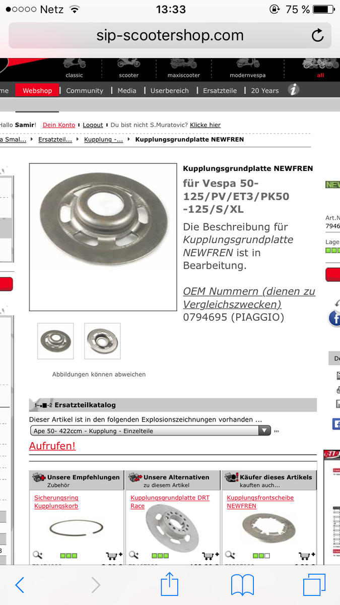

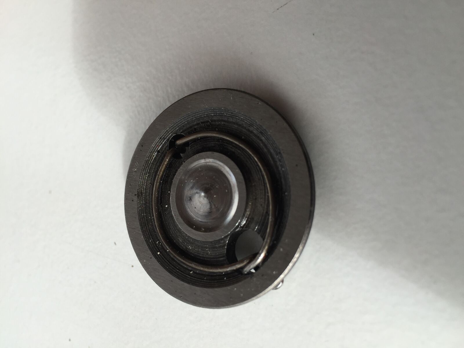

    Die Kupplung trennt gar nicht und wenn ich bei laufendem Motor und gedrückter Kupplung am Deckel höre dann höre ich nur ein schleifen kann es sein das diese beiden Teile dafür verantwortlich sind?

    Die Andruckplatte sieht doch schon Scheisse aus.
    Wie definierst du richtig eingestellt?

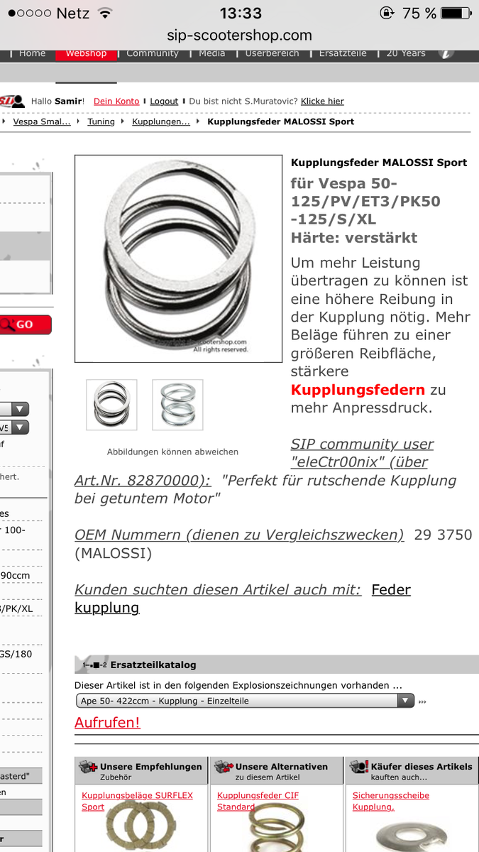

    Alte raus neue Feder neue Kuplungsgrundplatte drauf über Nacht ölgetränkte neue Beläge drauf und fertig

    Warum ne Verstärkte Feder? Wunderst du dich warum die Schwer ziehbar ist?
    Das sie nicht trennt kann an der Repro-Billig Grundplatte liegen.

    Das man falls möglich alte Original-Teile weiterverwendet. Heutige Teile sind oft schrott, das Wirst du noch lernen. Das fängt bei Gummiteilen die sich nach kürzester Zeit auflösen an und endet bei Kupplungsbelägen die nur mit Gewalt in den Kupplungskorb passen. Das KANN nicht funktionieren.
    Weiterhin, euer DR75 braucht weder Verstärkte Federn noch 4 Scheibenkupplungen. Oder glaubt ihr das diese Brachialen 2 PS eure Kupplungs zum Rutschen bringen werden?
    Nur so: Die selbe Standard Kupplung wurde auch in der PV oder PK125 verwendet ;) Merkste was?
    Die Andruckplatte bitte ersetzen, die ist Schrott. Wenn du Spendabel bist den Pilz auch noch.
