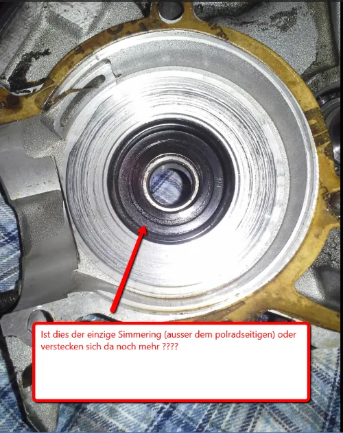

    Und gleich noch eine Frage hinterher. Ich habe den polradseitigen Simmering (wegen der Nebenluft) schon vor ein paar Monaten gewechselt. Leider
    ohne Wirkung. Jetzt möchte ich noch den/die verbliebenen Simmeringe wechseln. Ist dies der einzige Simmering im Motorblock (ausser dem polseitigen) oder
    gibt es da noch einen/mehrere. Ich habe mal ein Bild dazu angehängt.

    Simmerringe sind drei vorhanden. Kurbelwelle lima-seitig und kupplungsseitig. Der letzte sitzt in der bremsankerplatte.

    Auf jeden Fall konnte ich durch die Spaltung jetzt mal neue Simmeringe einbauen und hoffe dass damit das Nebenluftproblem endlich
    gelöst ist ..... die Hoffnung stirbt zu Letzt ... :S

    hast du braune oder blaue simmerringe genommen?

    alles klar und vielen Dank. Denke auch das Feinabstimmungen bei ner Vespa immer so ne Sache sind :)
    Ich hab blaue Simmeringe verbaut. Sind die Ok?

    Da kannst Du gerne bei gehen. Nun bist Du schon so weit, dann schaffst Du den Rest auch noch.
    Und die Frage nach den blauen Simmerringen wird Dir @chup4 damit beantworten, dass es nicht die richtigen sind.
    Du hättest die von Corteco nehmen sollen, und zwar die braunen.

    ich persönlich würde immer die braunen nehmen. die blauen sind aber besser als die schwarzen. also so mittelok. sind bei hohen drehzahlen aber auch schnell am ende. wenn dein motor aber nur so 8000 dreht, reichen die blauen aus.

    Ich glaube dann geh ich das Lager doch mal an. Und wenn ich schon die Möglichkeit habe die blöde Nebenluft zu eleminieren, dann versuch ich es gleich
    richtig. Also reiß ich die blauen wieder raus.
    Wären das z.B. die Richtigen?
    link
    link
    Leider haben die scheinbar nur die beiden. Da fehlt doch noch einer, oder?
    Ich hatte mir damals dies angeschafft
    link
    Da muss ich wohl dann wo anders nach den braunen schauen.
