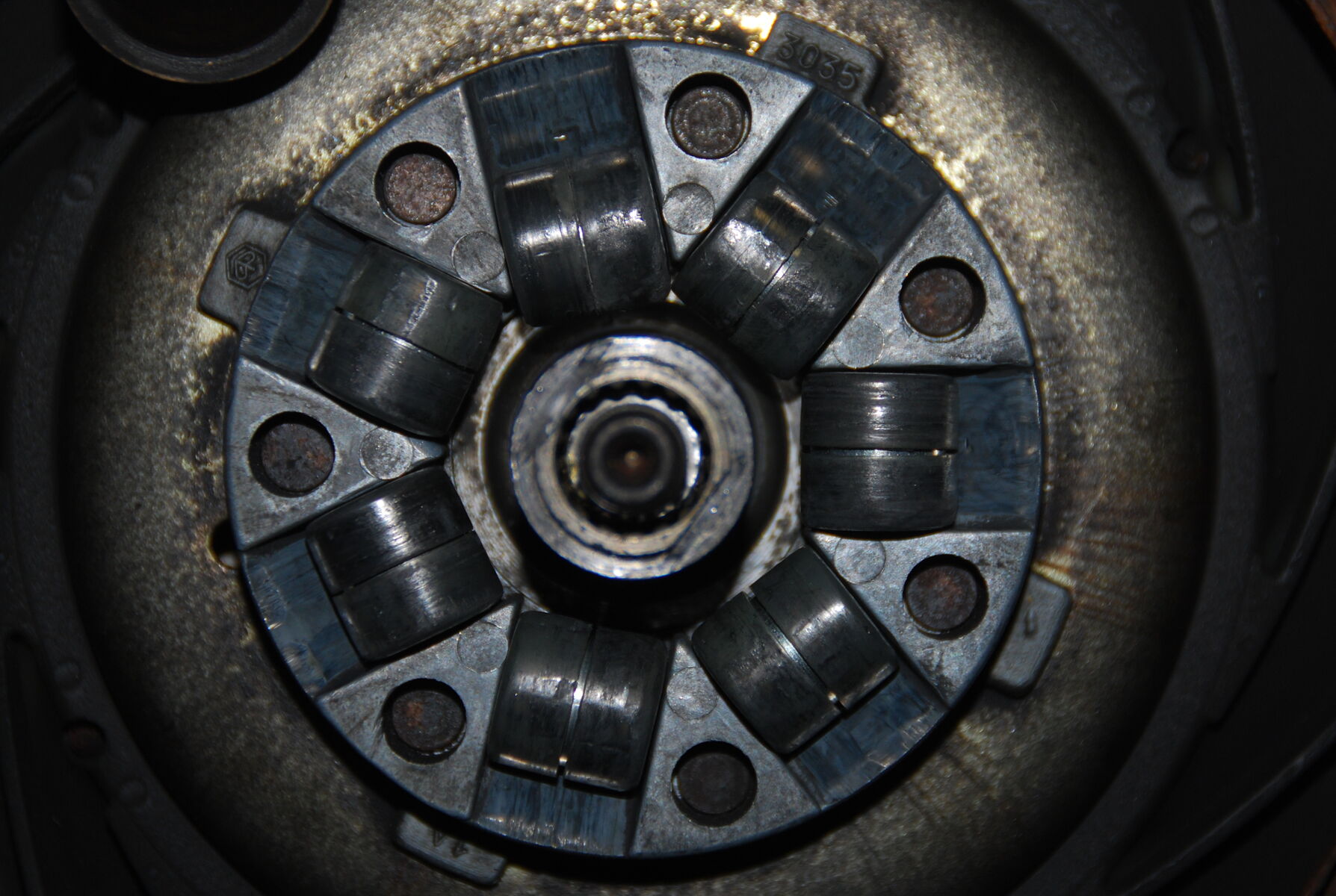

    hab noch eine Frage zur Vario, die Rollen sitzen jeweils in zwei Kappen in denen Sie komplett verschwinden. das hab ich hier im Forum so noch nicht gesehen, ist das vielleicht ein Eigenbau des Vorbesitzers?

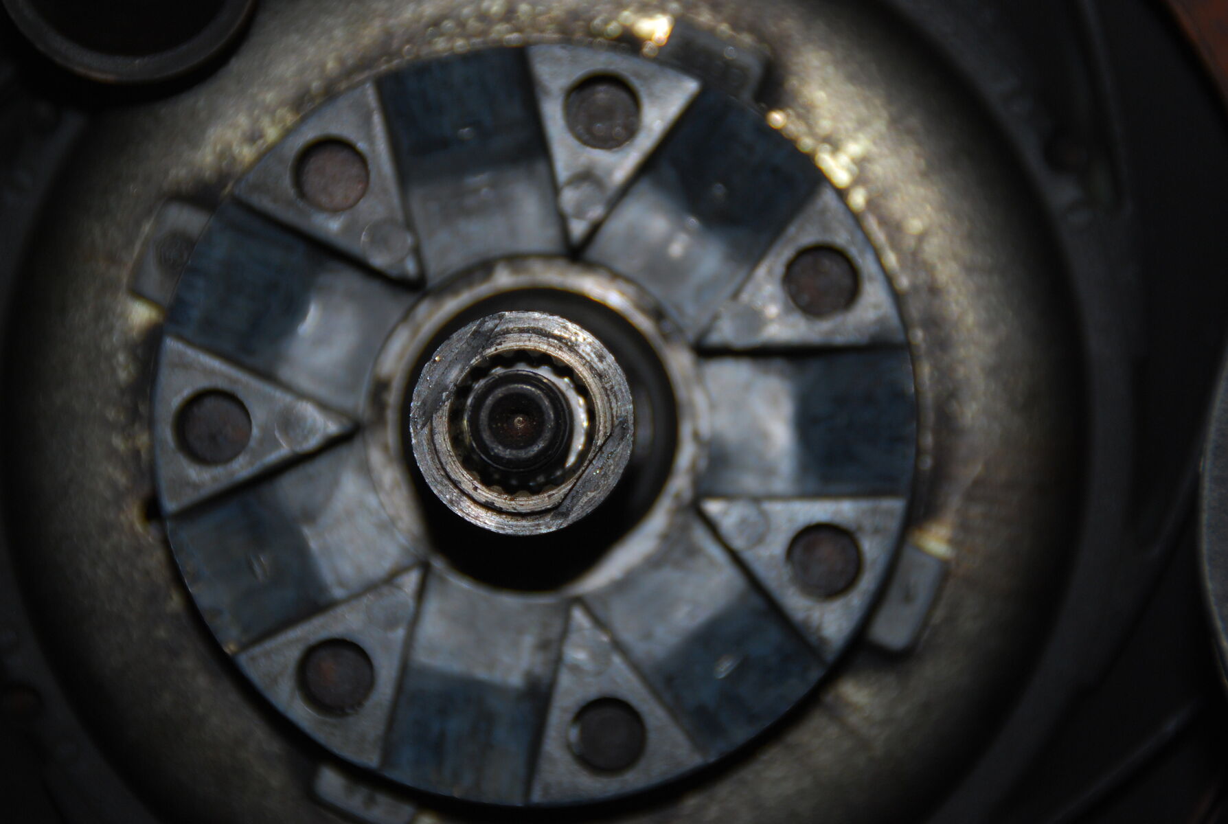

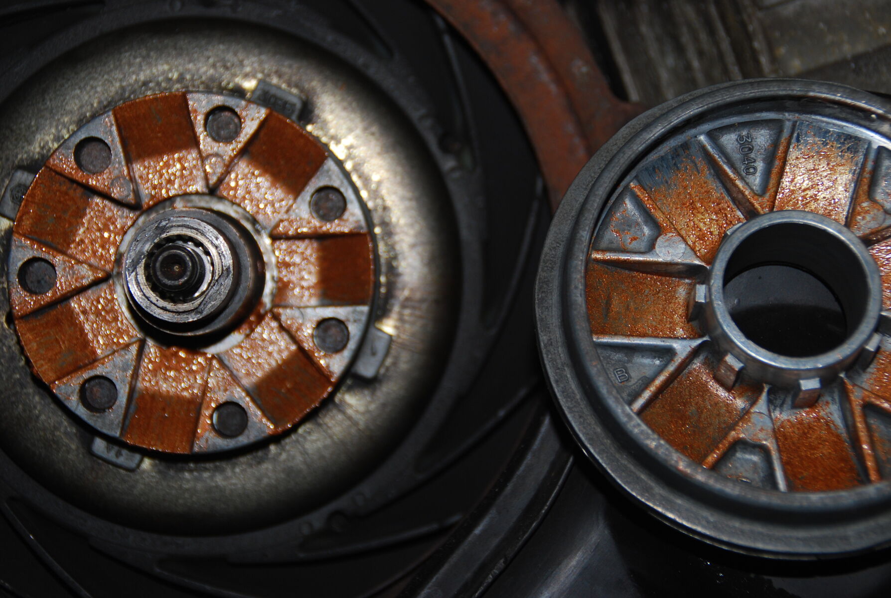

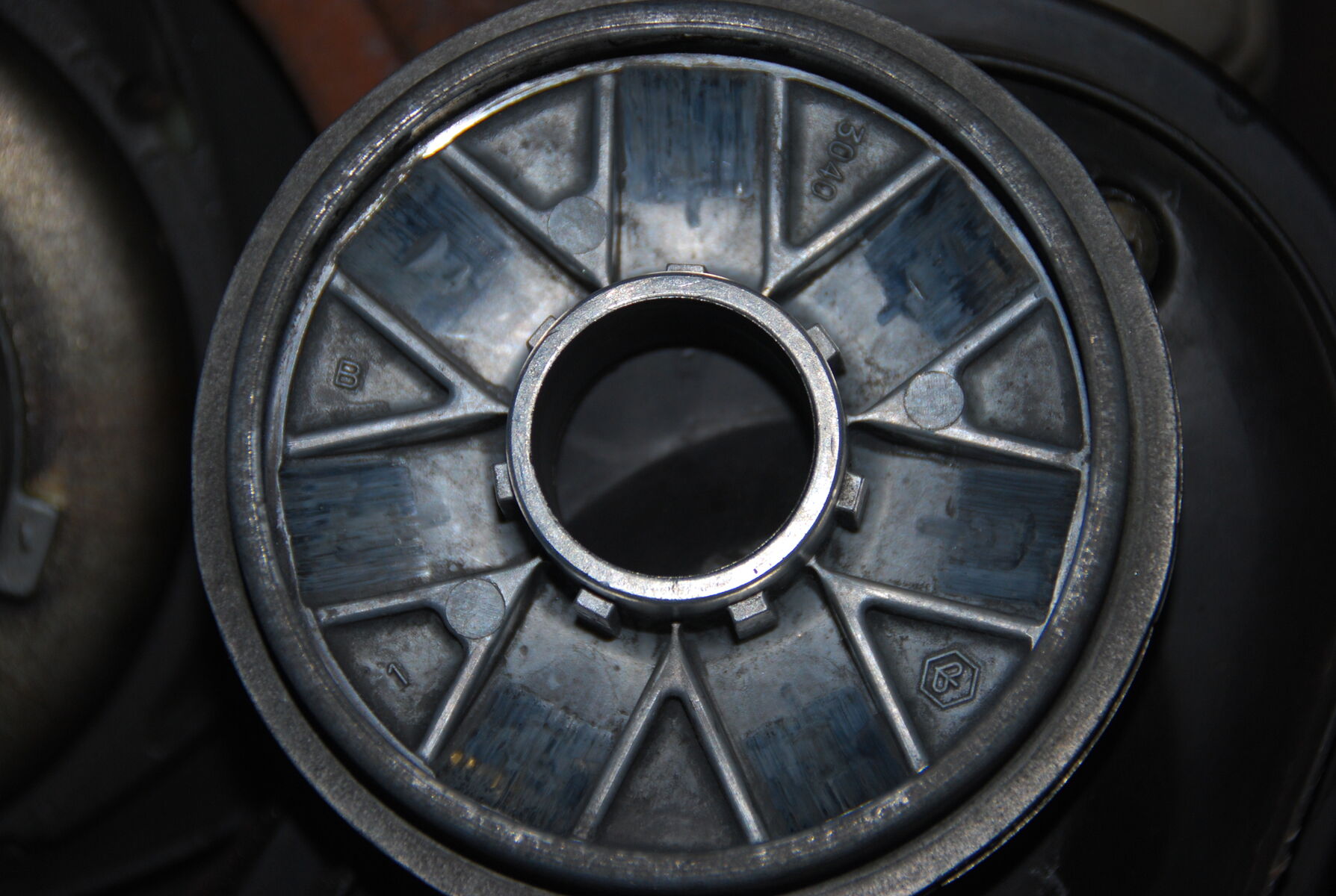

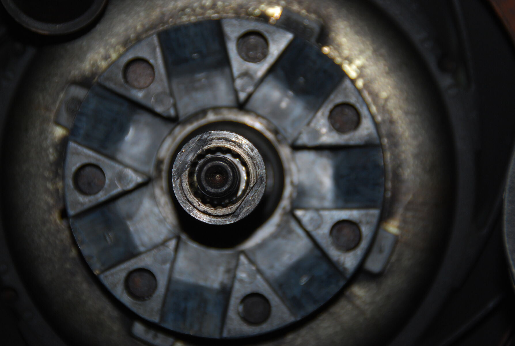

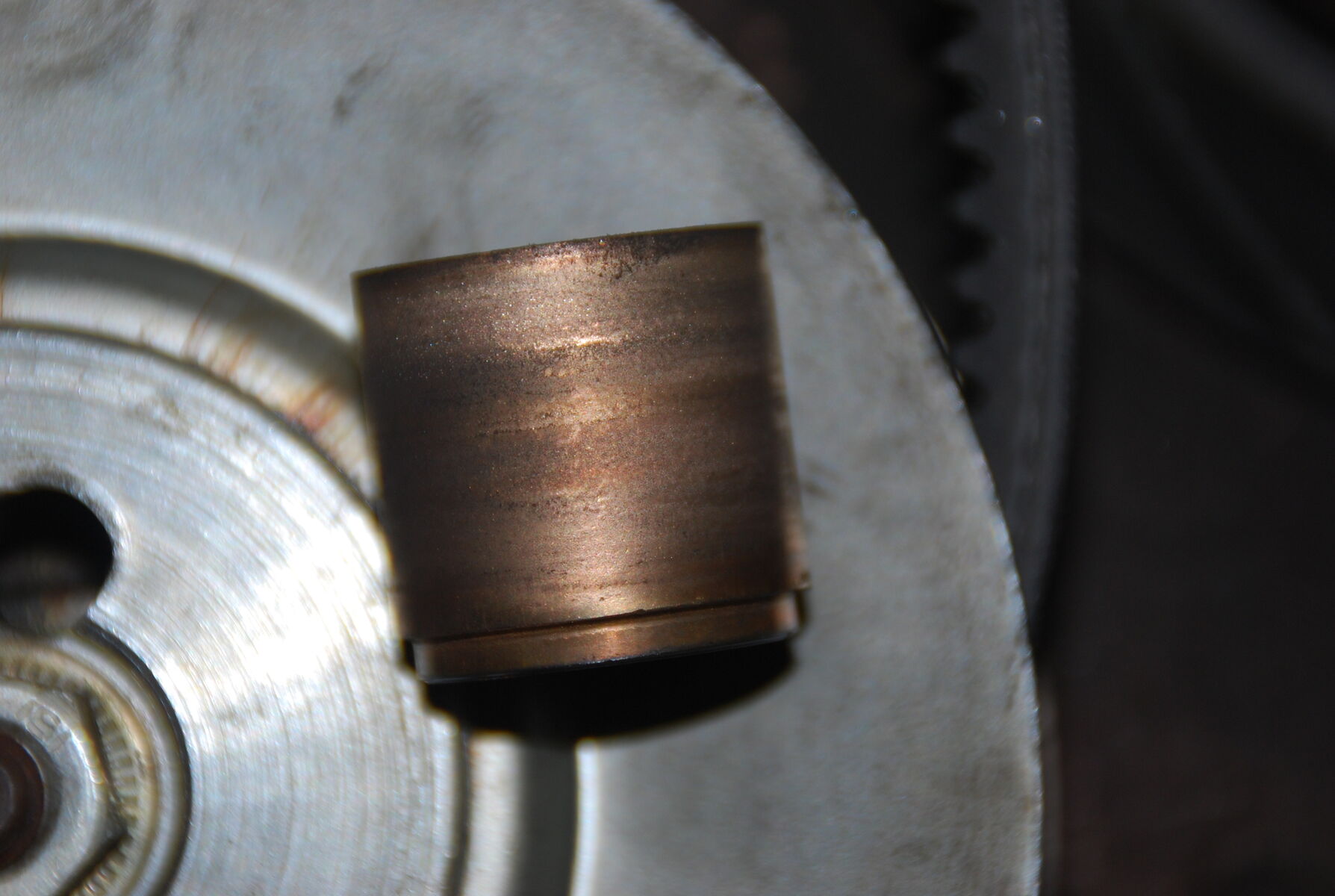

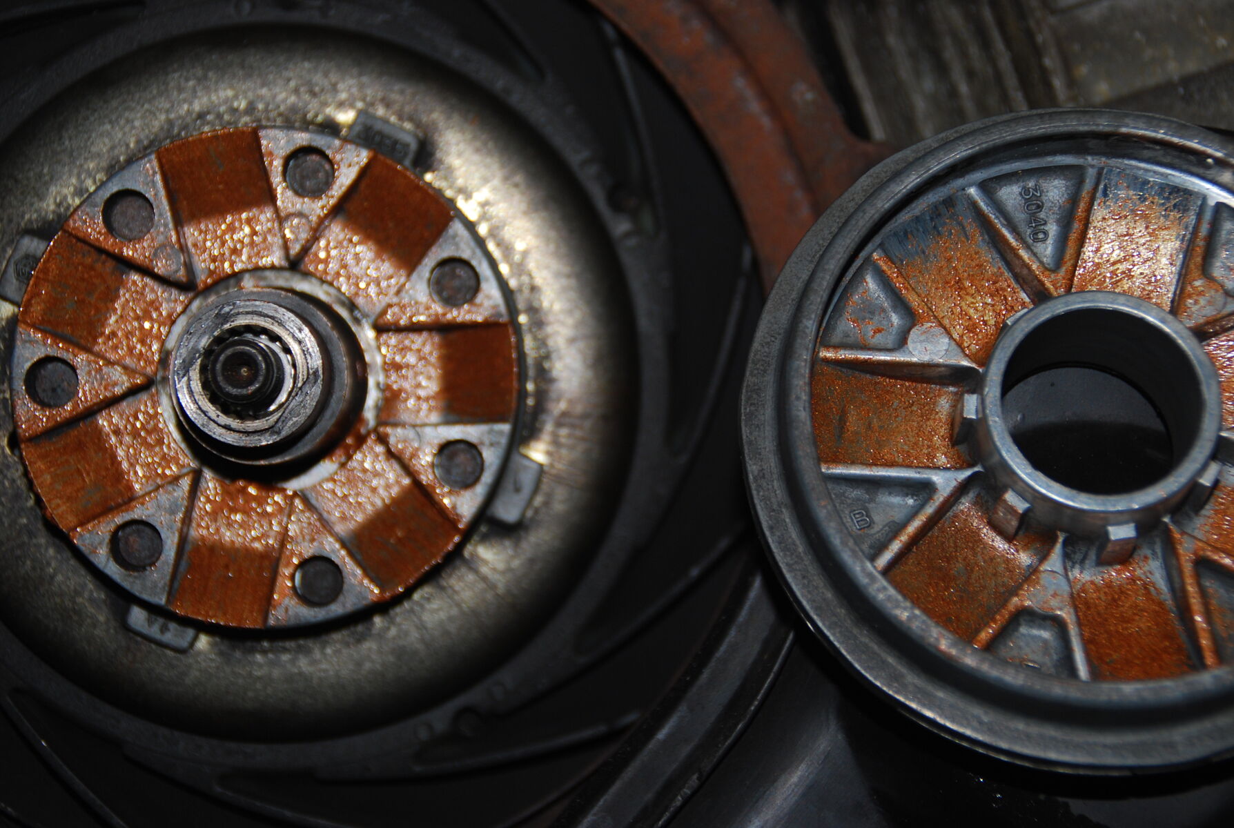

    Hi, hab mal ein paar Bilder von der Vario hochgeladen. Da ich keine Ahnung davon habe hier die Frage ist Sie noch OK, sind doch einige Laufspuren zu sehen. Hab jetzt mal ein wenig (wie hier im Forum öfters erwähnt) Kupferpaste drangemacht.
    Beim Auseinanderbauen hab ich auch gemerk das die Mutter nicht mit 45 N angezogen war, vieleicht lag es ja da dran.
    Allerdings ist das Wetter aktuell so mies bei uns das ich zu einer Probefahrt und für ein kleies Video zu dem Problem keine Lust hab.
    Eine Frage noch, die Hülse auf der Achse kommt doch mit dem Absatz zur Motorseite.
    Melde mich schnellstmöglich mit news
    Grüße aus dem jetzt doch leicht verschneiten Sauerland

    • November 25, 2015 at 15:41
    wie schon gesagt, ich kenne diese Variomatik nicht, aber die alles andere als runde Öffnung in der Mitte des auf der Antriebswelle sitzenden Teils beunruhigt mich. Wie sollen sich die beiden Teile, auf die die Rollen wirken, gleichmäßig voneinander weg und aufeinander zu bewegen ( passt zu deiner Beschreibung eines " Schaltrucks " ) - aber vielleicht muss das ja so aussehen...
  • Holzweg1
    60
    • November 25, 2015 at 19:46
    Hallo Fantine
    ich vermute mal das Du das beidseitig abgeflache obere Stück der Welle meinst, das muß so sein damit sich die Riemenscheibe mit der Welle dreht.
    Jochen
