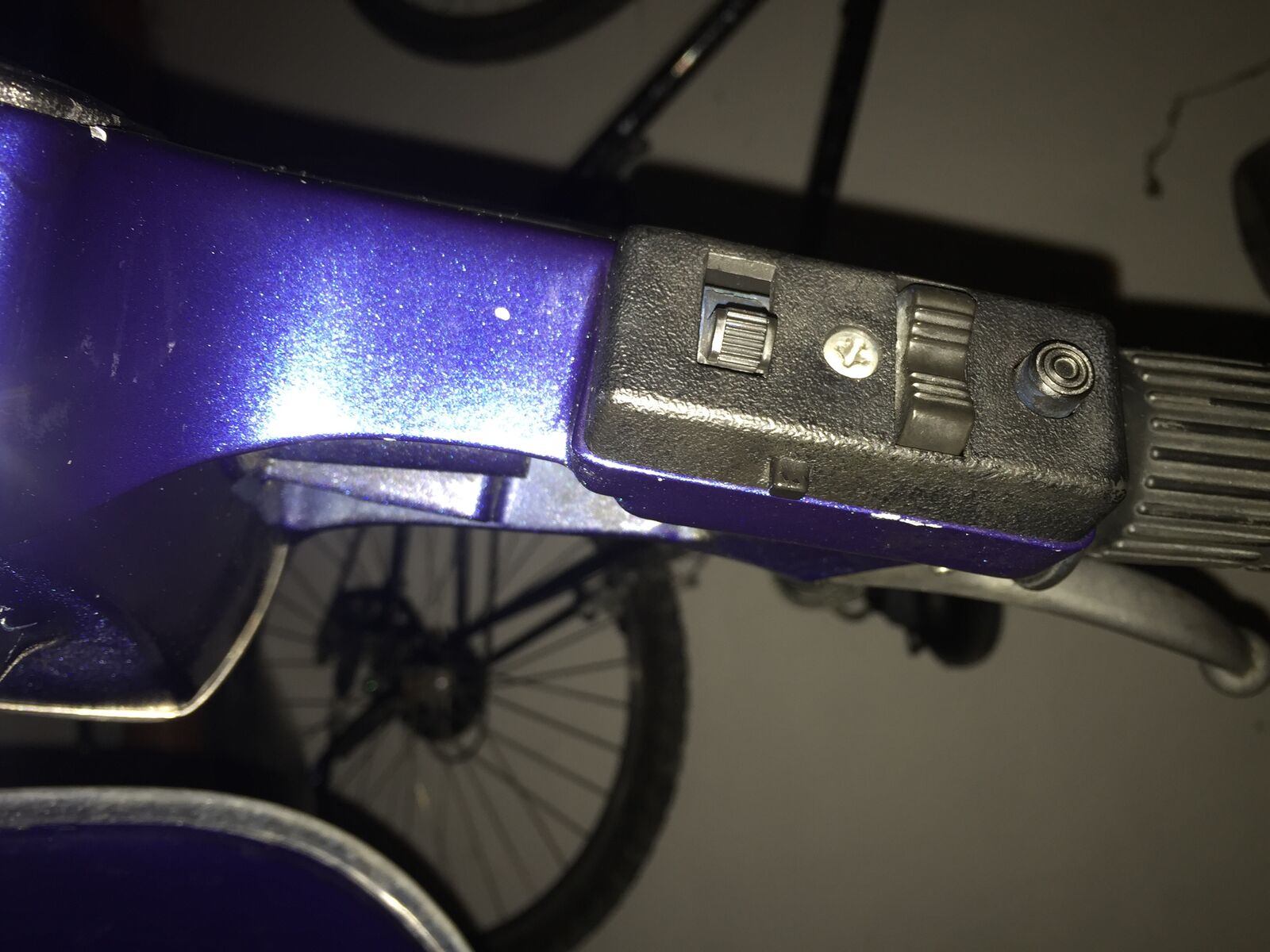

    anbei mal ein Bild von der Schaltzentrale.
    wie siehts mit Fernlicht aus ?
    1 Schalter an / aus
    1 Schalter Standlicht / Standlicht-Ablend / Ablendlicht
    was für eine Birne muss nun darein ?

    • December 1, 2015 at 09:35
    Birne
    Schaltplan
    Der Witz ist gut.
    Du hat einen Schalter Licht an/aus. Wenn das Licht an ist kannst du wählen zwischen Stadtlicht, der Italiener an sich cruist gerne, und Fahr-/Fern-/Überland-/oder wie immer du es nennen willst- Licht. Standlicht gibt es logischerweise nicht denn wenn Stand, dann Motor aus, dann kein Strom ergo kein Licht.
