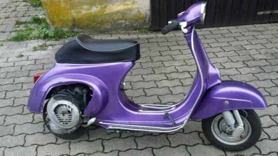

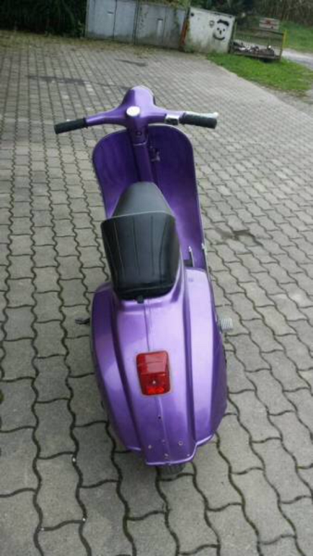

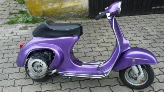

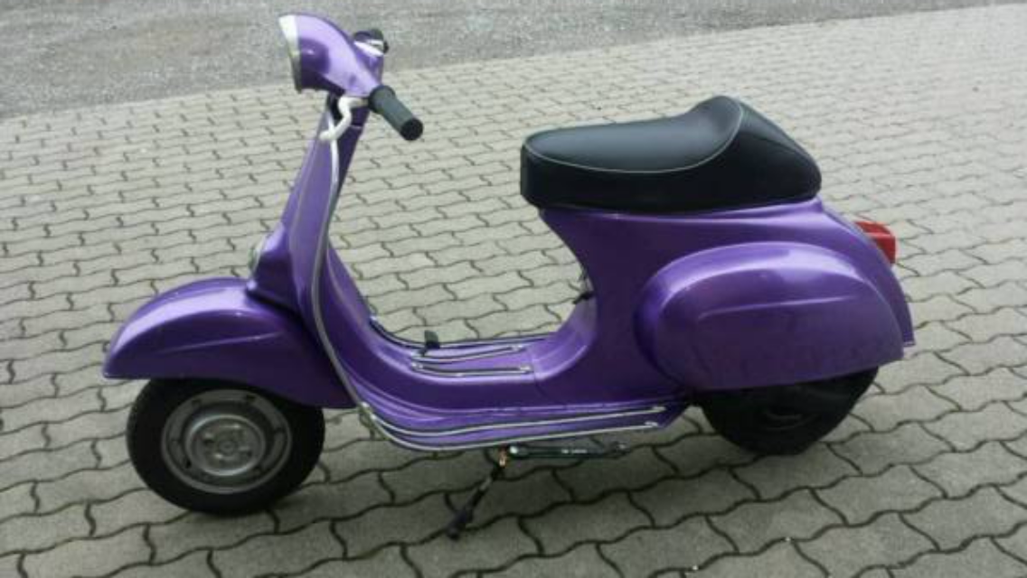

Hab mir was neues zugelegt, eine 50 Rundlicht Bj66.
Will die über den Winter fit machen!! Sie läuft und schaltet.
Vespa V50 Rundlicht
is aber keine LF!
Die Farbe ist Porno unbedingt so lassen !!! Echt retro
Lack bleibt definitiv nicht so wir wieder original!!

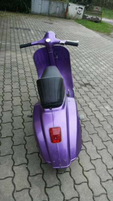

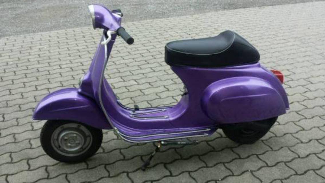

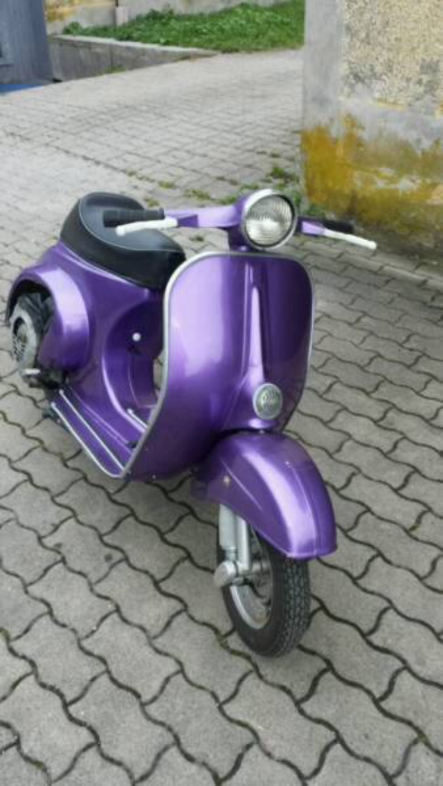

Sieht soweit ganz gut aus.....aber die Aussparung der Motorklappe sieht auf dem Bild so komisch aus ?! Eckiges Emblem auf der Kaskade ist doch normalerweise erstserie oder ?
Müsste erstserie sein mit dem eckigen Emblem kenn mich da auch nicht so gut aus!!
Die is laut Vorbesitzer mit einem 70ccm Satz und einem 19/19 Vergaser bestückt!!
Die geht aber auch gut ab was mich stört ist der Sprung zwischen 2. und 3. Gang. -
Nein, nicht jedes eckige Emblem ist Erstserie, gab ne Überschneidung.
Erstserie bis 66
Normal ab 65
6-Eck glaube ab 67 -
Wenn die Motorklappe bei der Sicke aufhört is es Erstserie, bestes Erkennungsmerkmal für Laien. Die Aussparung bei dir sieht komisch aus, ist aber glaube ich keine Erstserie.

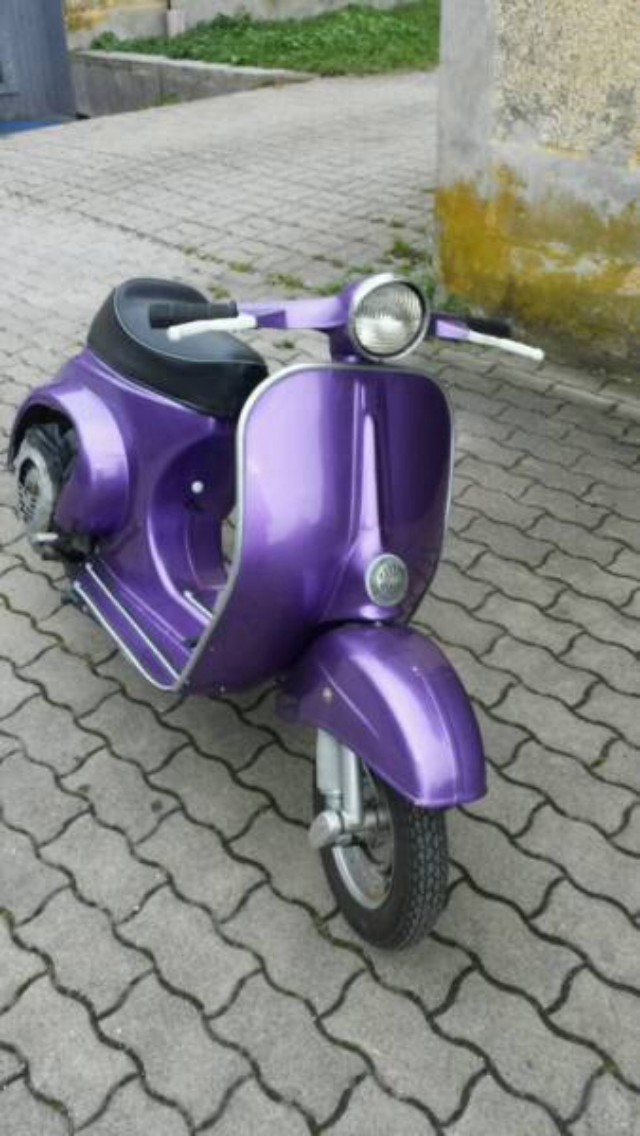

Wird ich mal überprüfen aber was stimmt an dem Ausschnitt nicht hier noch ein Bild!!
Keine Erstserie
Sah nur auf den anderen Bildern so seltsam aus.

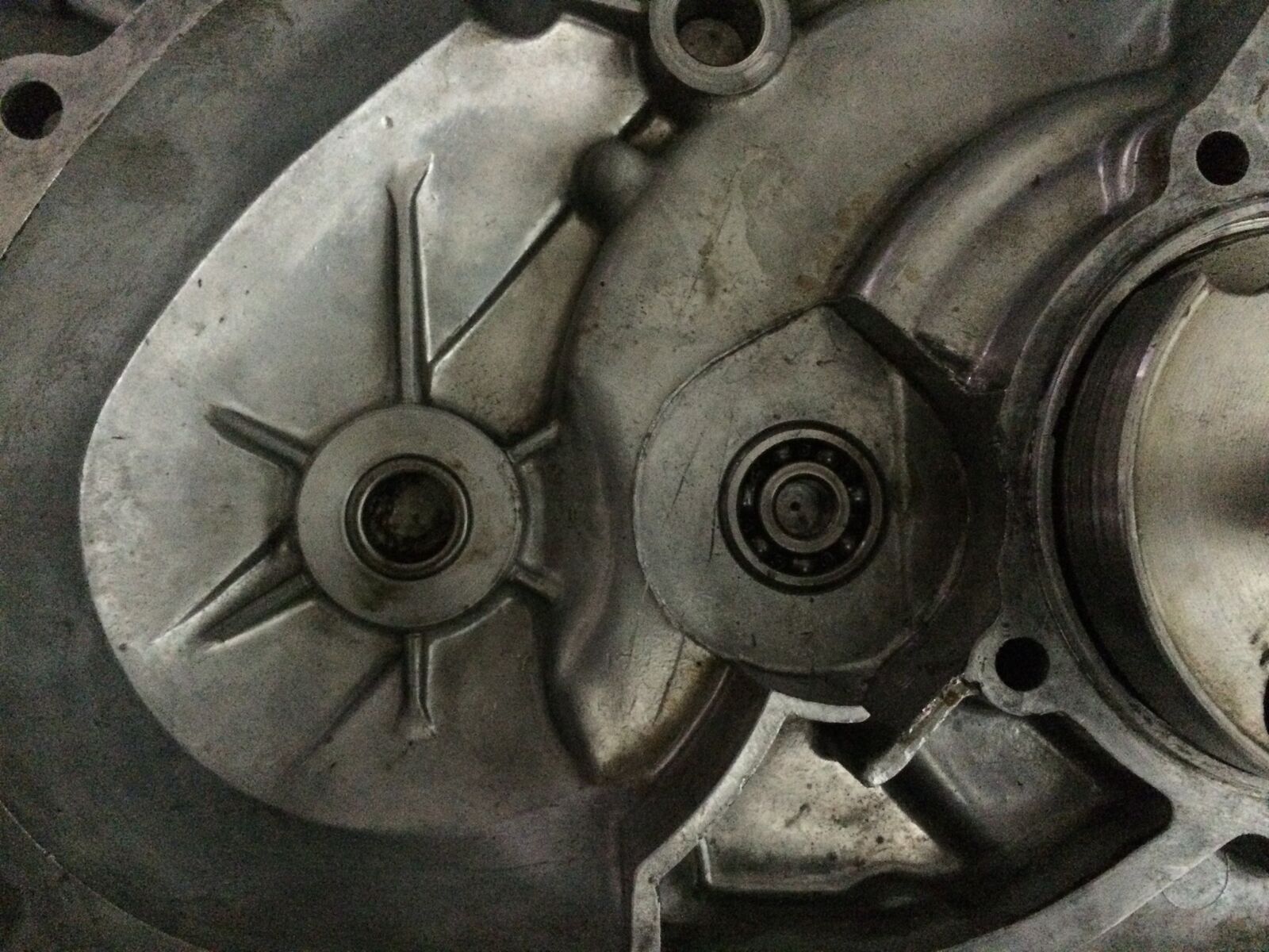

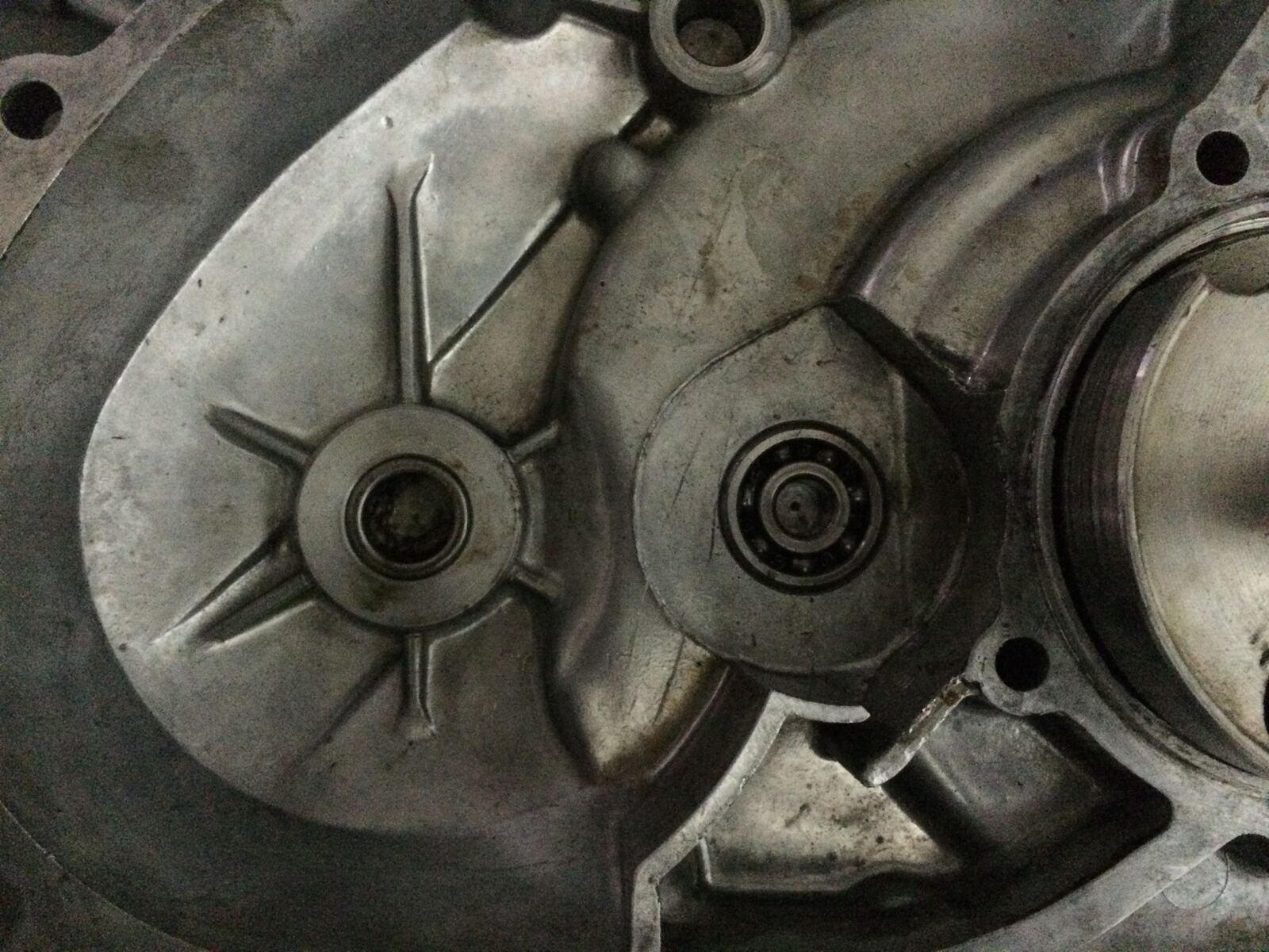

Wie bring ich am besten die beiden Lager raus?? -
lagerabzieher kaufen, oder ne mutter einschweißen, ne gewindestange reindrehen, die gewindestange in den schraubstock klemmen und mit nem SCHONHAMMER einen schlag ins gehäuse.
das 6200 vorne geht meist schon raus, wenn du das gehäuse knackig heiß machst.
Danke hab mir Lagerabzieher gekauft!!

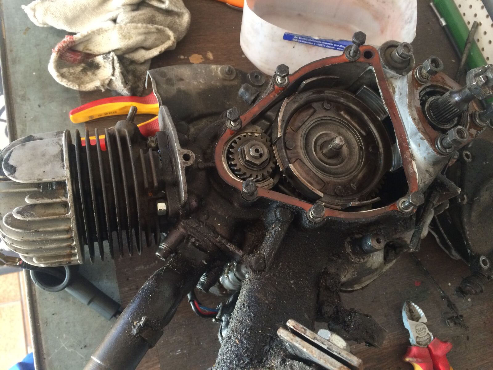

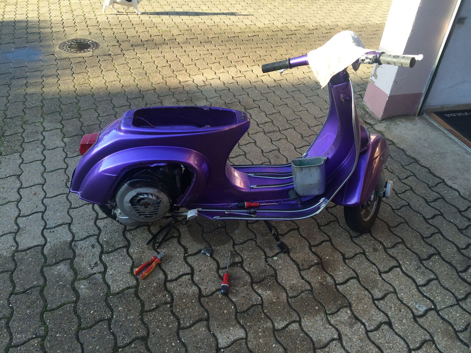

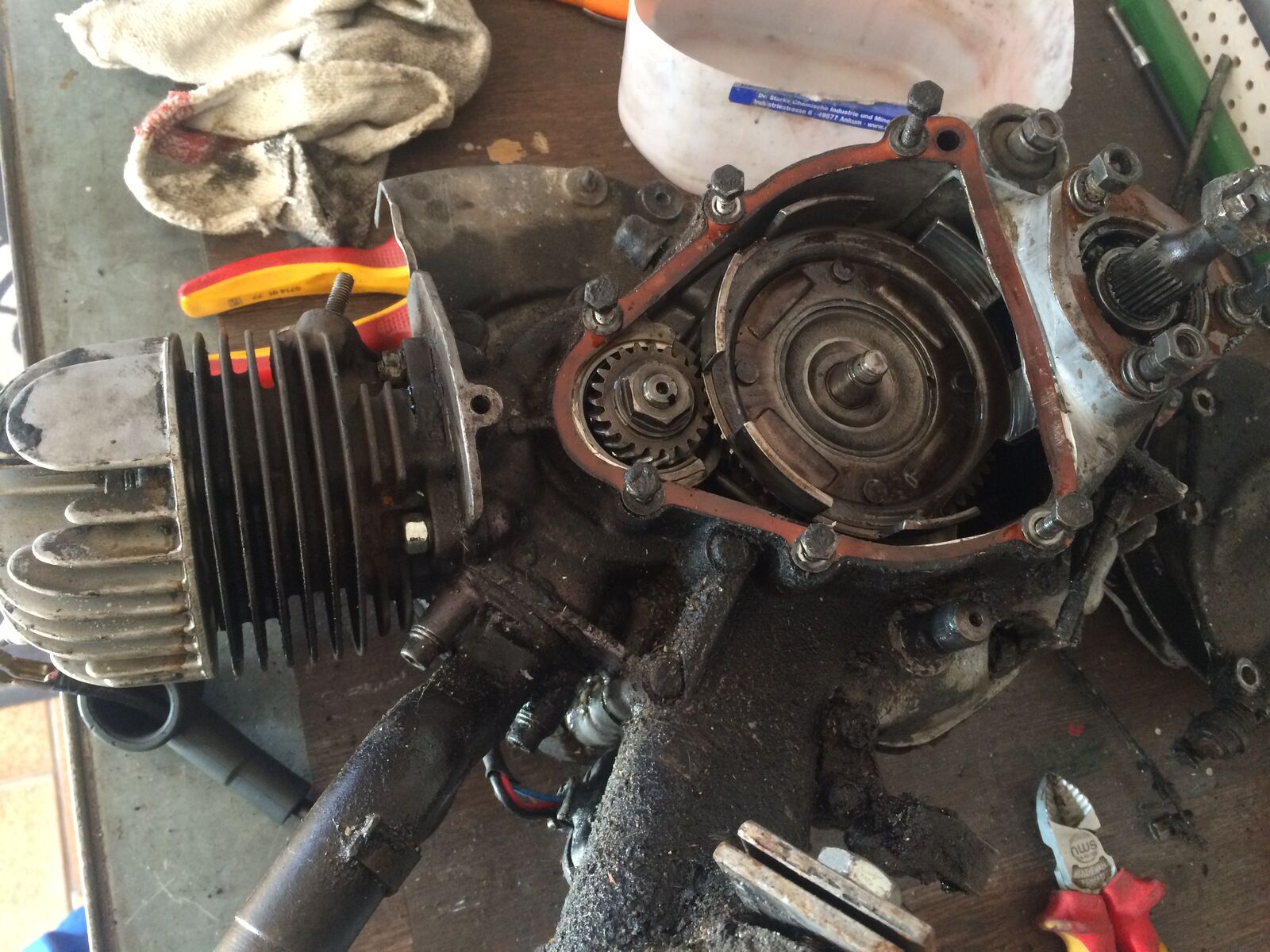

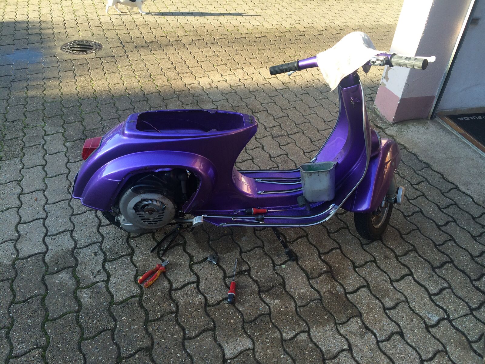

So die Tage einwenig genutzt Motor ist fastfertig wurde komplett zerlegt und alle Lager und Dichtungen und die Kupplung erneuert.
Die Karosse wurde auch komplett zerlegt hab mich entschieden ein neues Trittblech einzuschweißen da das alte schonmal geschweißt wurde. -

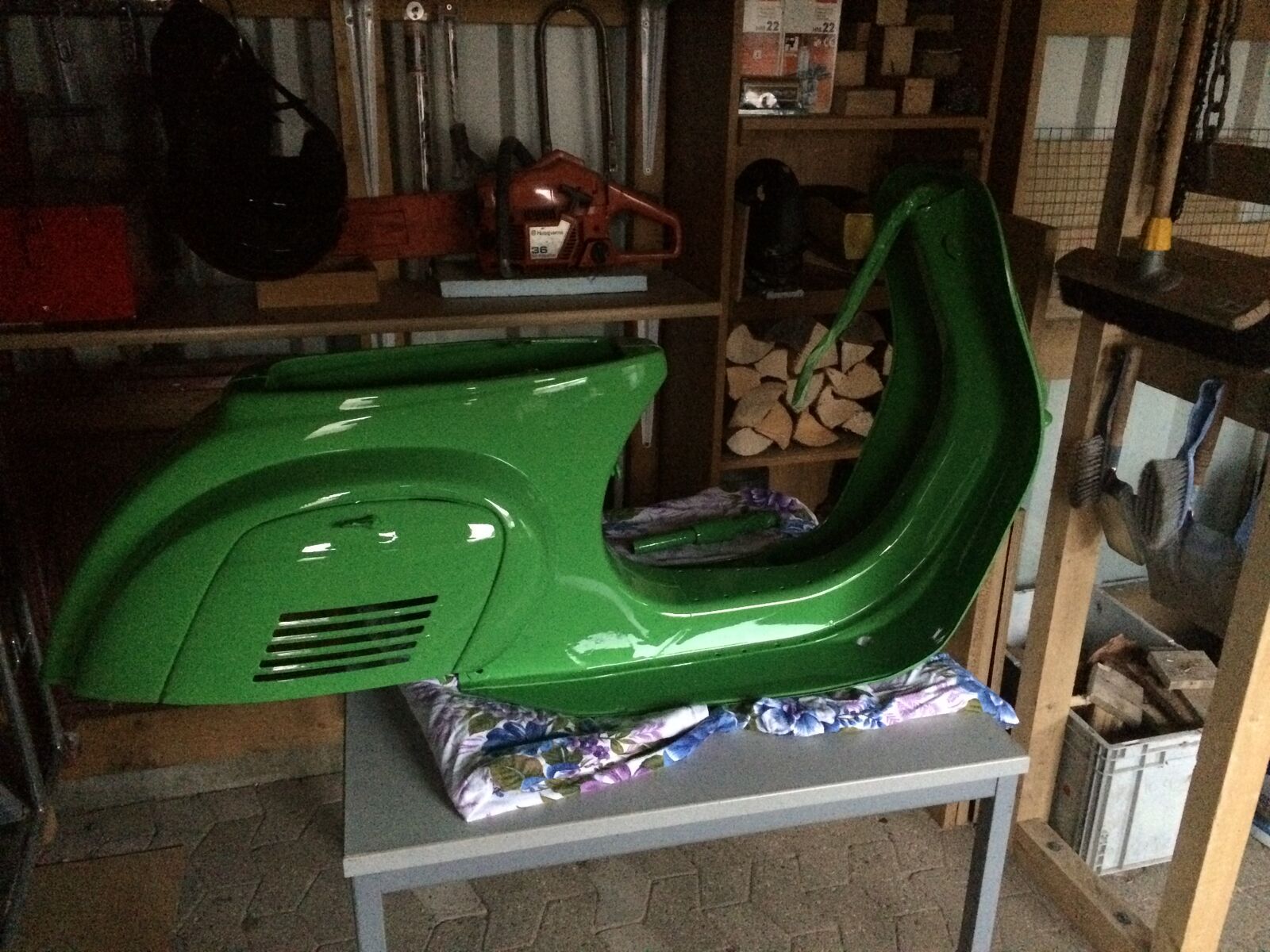

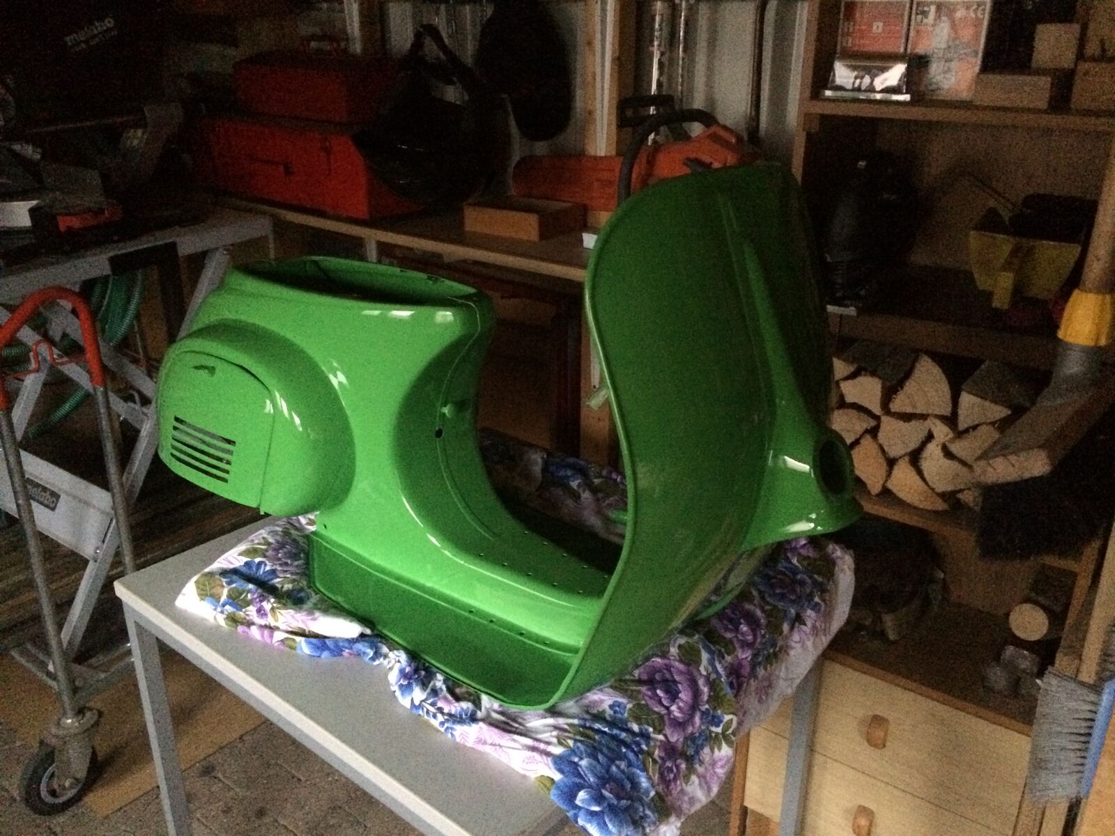

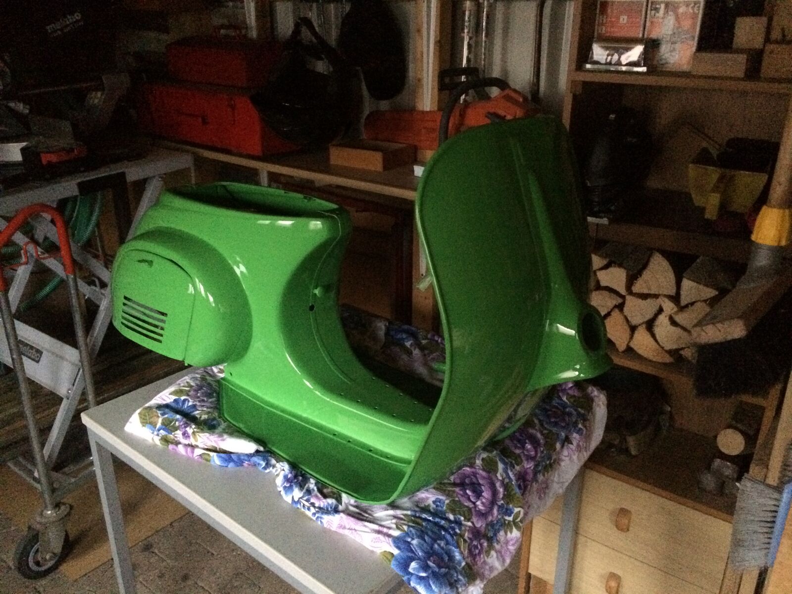

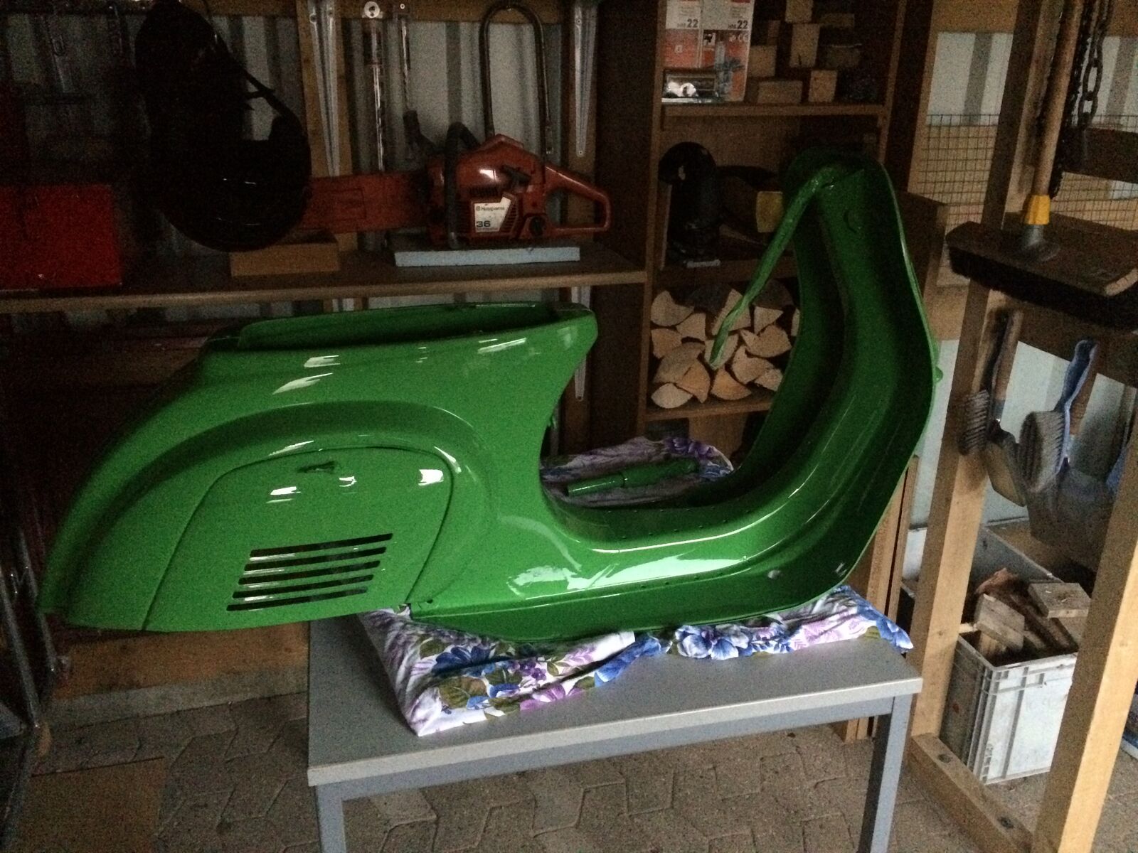

So es geht aufwärts hab ich gestern vom Lackierer bekommen!!
Sonst ist alles soweit fertig für den zusammenbau!! -
Hi puh coole Farbe gefällt mir super---
wie heist die farbe?
NUR..warum hast denn Hebel > Seitendeckel und Cokehebel mit anpinseln lassen?? -
