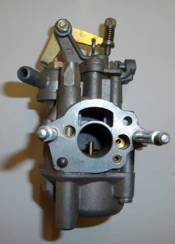

    ich möchte mich erst mal vorstellen: Ich bin 26, komme aus dem westlichen Rheinland-Pfalz und bin gerade dabei eine Vespa 50N Special aus dem Jahr 1979 wieder flott zu machen. Sie stand zuletzt ca. 16 Jahre in einer Scheune und nach ein paar kleineren Arbeiten lief das gute Stück auch wieder. Allerdings scheint die Kupplung verklebt zu sein, weshalb diese nicht richtig trennt. Da ich aber sowieso einen neuen Zylinder (75ccm) verbauen möchte, wird die Kupplung gleich mit gemacht. Aber nun zum eigentlichen Problem:
    Der Vergaser sifft aus der kleinen Öffnung mit dem Messingeinsatz rechts unten auf dem Bild (Foto nicht von mir)! Sobald der Bezinhahn geöffnet wird, läuft das Benzin langsam heraus. Woran liegt das und was kann ich dagegen machen?

    Wenn die Vespa ca. 16 Jahre gestanden hat, wird die Schwimmernadel des Vergasers nicht mehr dicht sein.
    Daher brauchst Du eine neue Nadel.
    Ich glaube aber auch, dass nach dieser langen Stehzeit noch ganz andere Dinge nicht mehr dicht sein werden.

    Bei mir hat das tauschen der Schwimmerkastendichtung viel geholfen.
    Vorher gesifft wie tier, danach garnix mehr.
    Aber wie schon gesagt wurde, bestell dir ne neue Schwimmernadel und ein VVergaserdichtungsset und dann müsste das gut sein.
