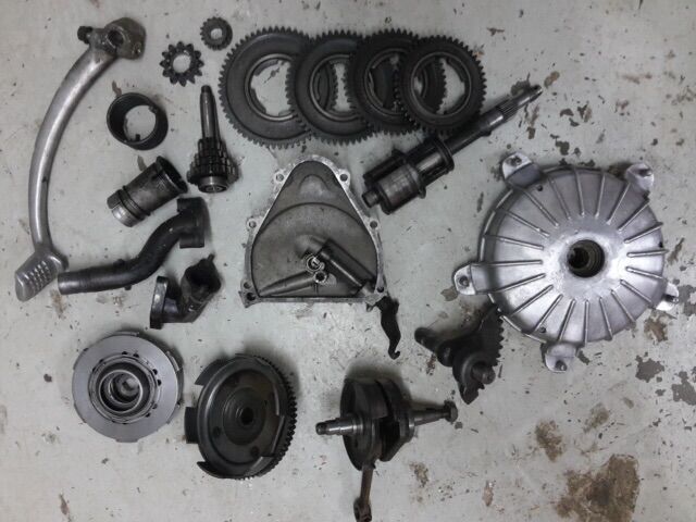

Fehlt da was ? Motor Frage v5b3t
Kann auf den ersten Blick kein Fehlteil erkennen. Aber die Frage ist was er kosten soll.
Bremsankerplatte, Vergaser, Sicherungsringe und Distanzscheiben der Hauptwelle und Motorschrauben wären noch ganz cool.

Ok danke was wuerdet ihr sagen was er Wert ist ?

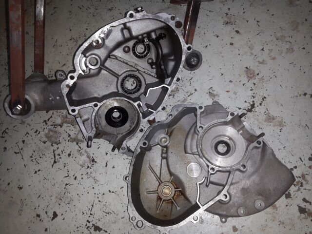

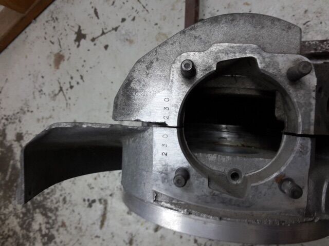

Wenn Dichtflächen O.K., nummerngleiche Hälften und Drehschieber i.O. würde ich auch um die 200 schätzen. Fehlt ja doch noch einiges wie Gaser, Zylinder und ZGP etc.
das von den Hauptteilen, die kompl. Zündung inkl. Polrad , Vergaser und Auspuff fehlt ist Dir klar oder?
ggf. halt auch noch ein paar Kleinteile wie Zylinderhaube, Polradabdeckung, Andruckfeder und Scheibe Ritzel Kickstarter etc.
Wie es fgib schon gesagt hat, es sind halt einiges an Kleinteilen die da nicht aufscheinen und die es dann auch noch gilt zu ordern bzw. richtig zu verbauen .Vielleicht solltest Dir überlegen, ob Du mit einem kompletten Motor (unverbastelt und im Ganzen) nicht besser bedient bist. In dem Fall die Einzelteile zusammen zu tragen, kann recht mühselig sein, vor allem wenn es der erste Motor ist. Auch wenn du die Fehlteile gebraucht organisierst, kommt da schon was zusammen.
preislich würde ich die Teile auch so um die € 150-200 sehen (Nummern sind ja gleich, Drehschieberfläche wäre noch interessant)
