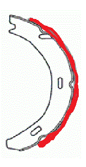

Was ist für dich die Belaggröße?
Länge mal Breite? Dicke?
Durchmesser Belag innen/aussen?
Ich hab mal stümperhaft rot markiert was ich als Belaggröße bezeichne. Das ganze Teil ist der Bremsklotz und das markierte nur der Belag und davon bräuch ich die genauen Maße.
Danke im vorraus^^ -

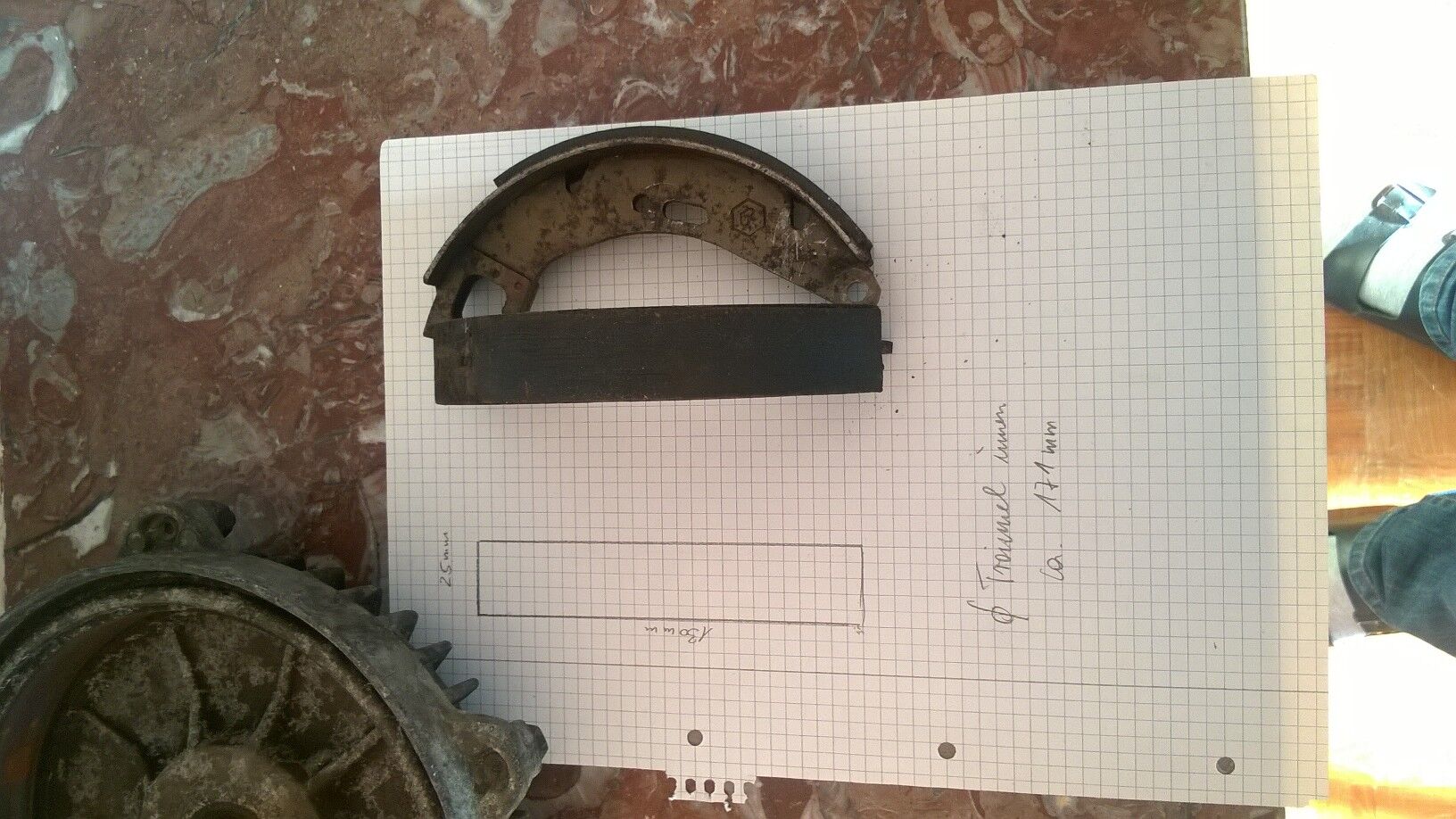

Also Belagbreite ist 25mm
Abwicklung ist 130mmTrommeldurchmesser ist ca. 171mm
PERFEKT! So hab ich mir das erträumt
