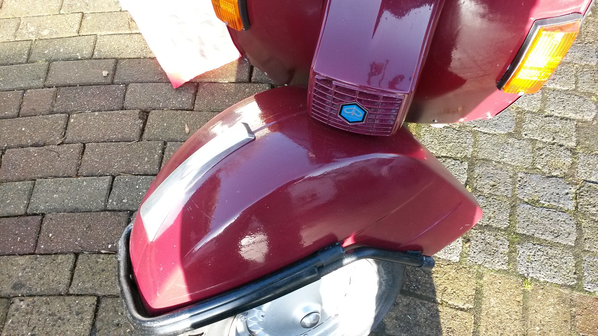

    ich hab mal ein paar mehr Fotos für euch. Denke so kann man sich einen besseren Eindruck über den Zustand verschaffen..
    Was meint ihr so dazu? Was "darf" die kosten?

    Also nachdem ich die Bilder gesehen hab, ist mir folgendes aufgefallen:
    • Der Lack ist nicht orginal, da wurde drübergeseicht.
    • Die Felgen mit Felgensilber drübergeseicht und derjenige, der es
      gemacht hat, war zu faul die Reifen runter zu machen,
      bzw. sie wenigstens ordentlich abzukleben.
    • Die Sitzbank braucht mindestens einen neuen Bezug.
    • Vom Beinschild hinter und unter dem vorderen Kotflügel
      fehlt eine Aufnahme. (Welle Lackzustand und Rostbefall)
    • Wie sieht der Motor aus? - Ist der dicht?
    • Wie alt sind die Reifen?
    • Zustand der Stoßdämpfer, Lenker- und Radlager?
    • Der Kilometerstand ist nicht bekannt.
    • Hat das Teil alle Schlüssel,Papiere und TÜV?
    • Wie lange hat sie unbewegt in der Ecke gestanden?
    Solange die Fragen nicht geklärt sind, wäre ich vorsichtig mit dem Kauf
    und würde einen Preis von nicht mehr als € 1000,00 dafür anbieten.
    Du mußt sie vor dem Kauf unbedingt anschauen und
    möglichst sogar probefahren.

    Handwerkskunst oberster güte. Da hat sich jemand RICHTIG mühe gegeben.
    Auf Grund des Lackzustandes (Baumarkt Dose oder Alkydharzlack oder sowas...) und angesprühten Reifen, ähm, WÜRG.
    Wenns nur zum fahren sein soll, kann man das ja so lassen, aber, genauer ansehen, bzw tauschen würde ich:
    beide Reifen,
    Dämpfer
    Züge
    und würde mit einer bald anstehenden Motorrevision rechnen. Wenn der Preis also stimmt: mitnehmen. In Anbetracht der Preise für 200er Motoren allerdings, wenn Papiere dabei sind, nicht, niemals und auf keinsten mehr als 1200 Euro. Dann bist du bei nem Preis für ne PX80 in einigermaßen plus den Preis eines 200er Motors.

    Ist selbst der Motor mit Felgenlack übergejaucht ? ....pfui !

    Jaa sieht ganz so aus. Kann man das wieder reinigen? Geht nur sandstrahlen oder?

    Nach Motordemontage wohl eher mit Glasperlenstrahlen der betroffenen Teile.
    Wer sowas macht hat möglicherweise irgend was zu verbergen, oder es gilt der Satz:
    Gut gemeint ist nicht gut gemacht.

    Reinigen und runterkratzen kannst Du alles, aber das spiegelt natürlich alles ein bisschen die Qualität des Rollers wieder.... oder der gute Mann hat es einfach gut gemeint und es ist sonst ein super Roller ...
    Für mich sieht es eher nach Verkaufslackierung aus und das ist meist kein gutes Zeichen... Kaufen dann nur wenn der Preis stimmt !

    geht vom aluguss mit nem hochdruckreiniger an der waschbox wieder weg.

    Also der Verkäufer hat geschrieben:
    der Roller stand 3 Jahre unter Carport..
    Reifen müssten neu ! Motor und Stoßdämpfer dicht..
    Bin kein Lackierer wurde aber grundiert hatte kaum Rost.
    Aber der will noch 1600 euro ohne TÜV haben das erscheint mir relativ viel
    Papiere alles bei u.Schlüssel.

    da findeste bessere angebote. das ding ist pfuschlackiert und übergesaut.
