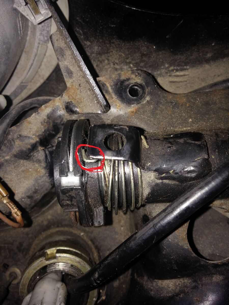

    Moin
    Sieht das auf Bild so in Ordnung aus weil der Griff geht nicht automatisch zurück .
    kann mir noch einer sagen wie ich den Gaszug unten einbaue ?
    Mir geht es um diese feder die da Eingekreist ist ob sie so sein oder ob sie woanders sitzen muss ?
    dankööööööööööööööö

    Unten an den Motor gehört noch eine Feder, die das Gasgestänge immer wieder in die Ausgansposition zurückstellt.
    Fehlt evtl. diese Feder?
    Sie ist von unten gut sichtbar
    Automatica= Motor mit Öldrucksteuerung

    alles gut hab schon alles fertig trotzdem danke :)
