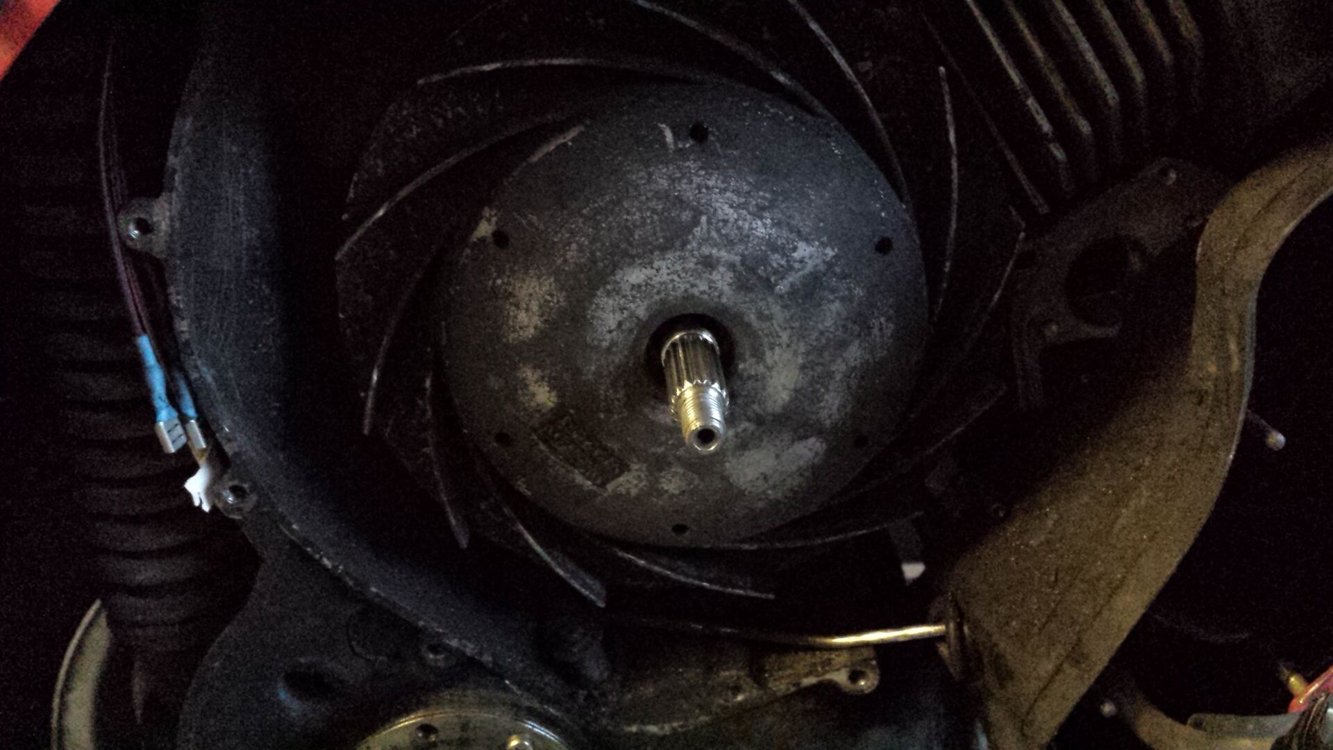

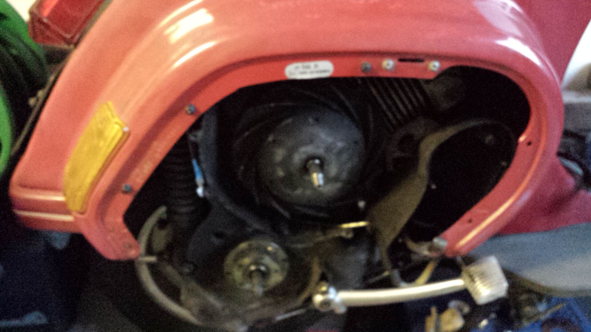

Aber ich habe schon wieder alles auseinander genommen.
Siehe Bild.
Nur das Polrad bekomme ich nicht ab.

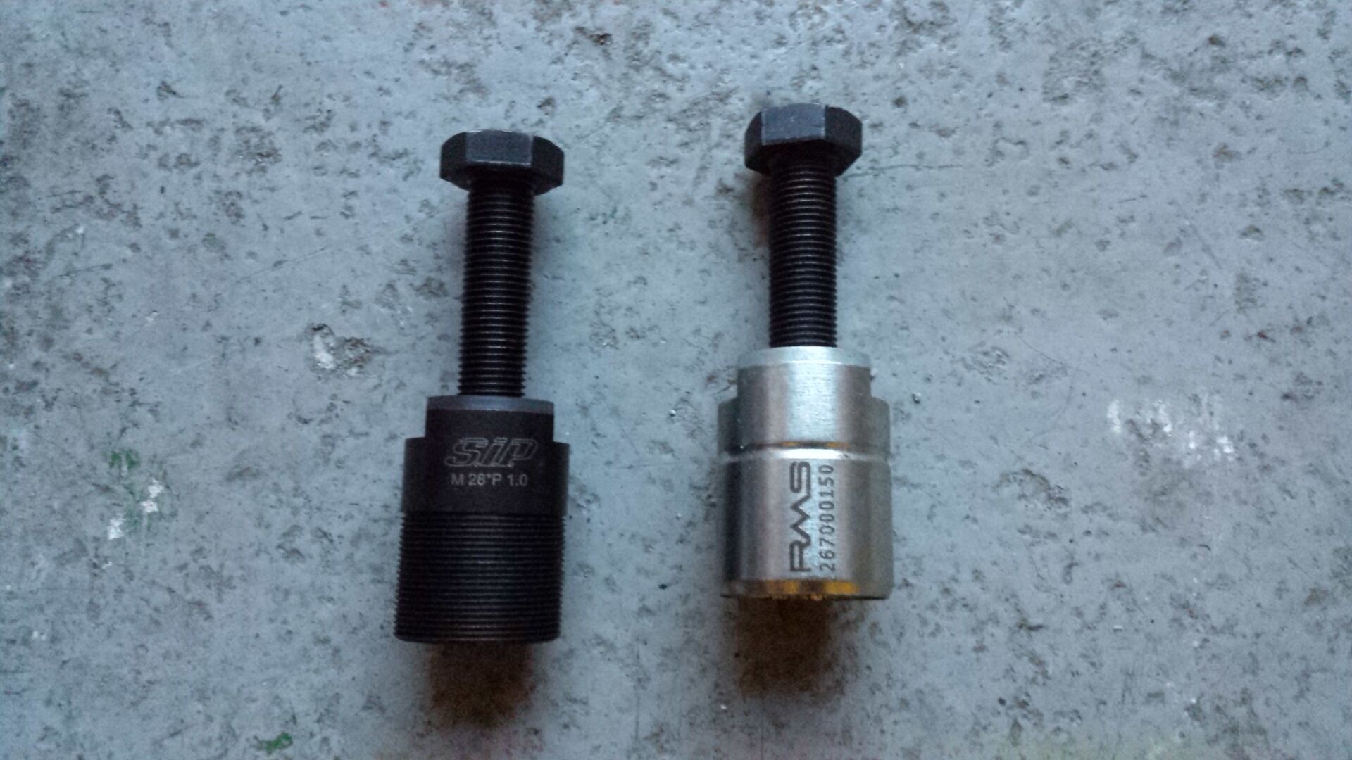

Habe zwar zwei Abzieher, passen aber beide nicht.
Kann mir jemand einen Link für den richtigen schicken?
