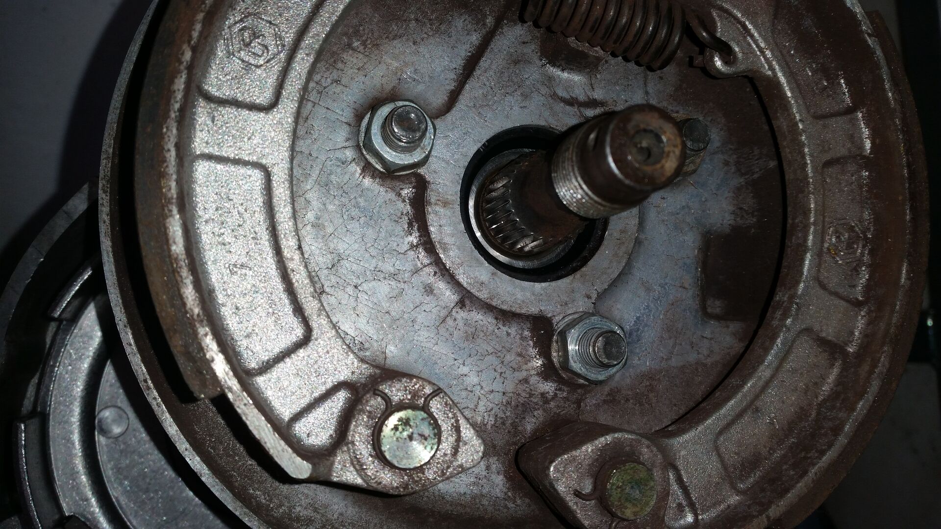

Wie weit muß man die hauptantriebswelle einziehen?
Wie weit muß man die Hauptantriebswelle einziehen?

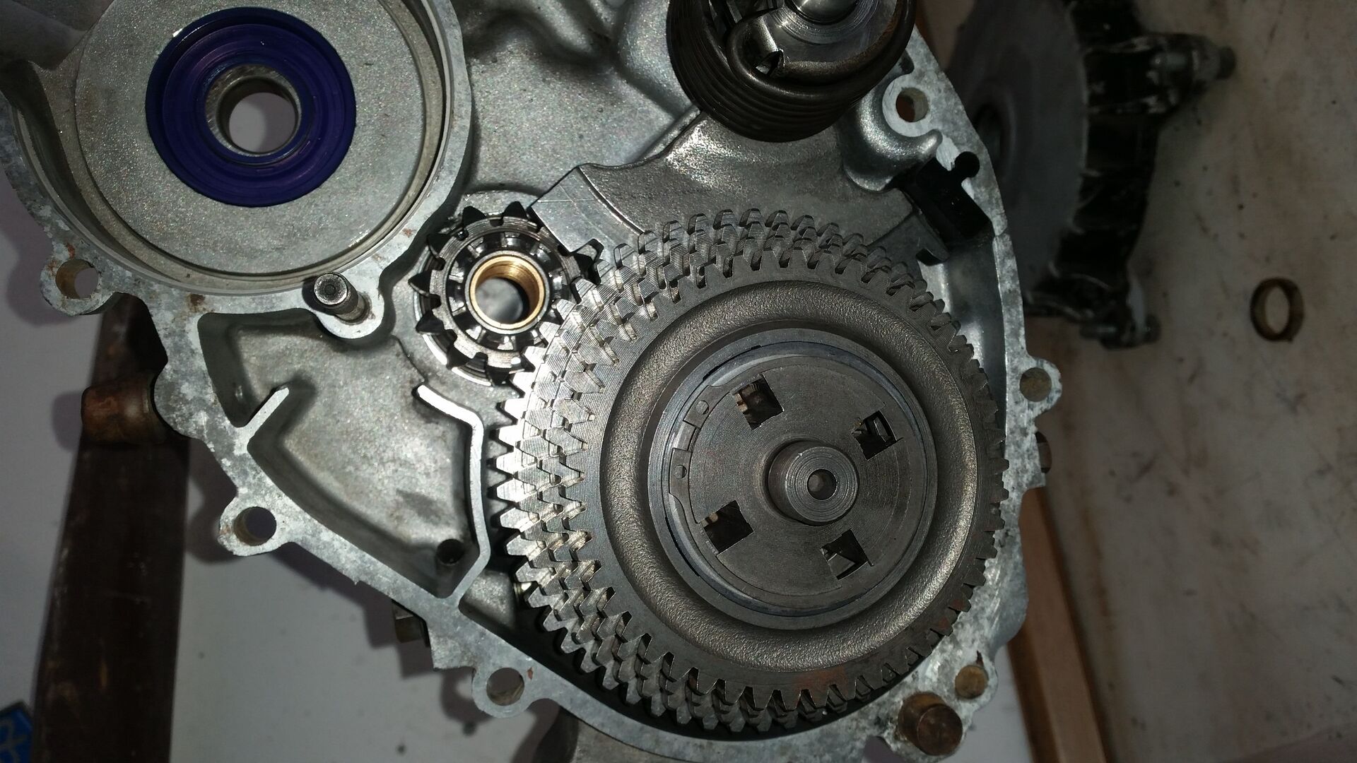

Bis zum Anschlag. Beim weiteren Zusammenbau darauf achten, dass sich die kleine Welle mit den Zahnrädern immer schön " Zahn in Zahn " einfügt.
Danke Volker! Welche kleine Welle meinst du denn?
Die Nebenwelle.
Zum Einziehen:
Bremsankerplatte drauf und Trommel auf das Herausstehende Stück der Welle stecken.
Mutter ohne Unterlegscheibe aufdrehen und Festziehen. Die Welle zieht sich stück für Stück rein.
Irgendwann musst du die Unterlegscheibe dazupacken.Das ist die schonendste Möglichkeit. Kannst du auch mit der Kurbelwelle machen.
Danke für die Antwort! Die Methode hab ich auch angewandt. Ich wußte nur nicht wie weit ich sie anziehen muss. Leuchtet ein das sie bis zum Anschlag festgezogen
wird

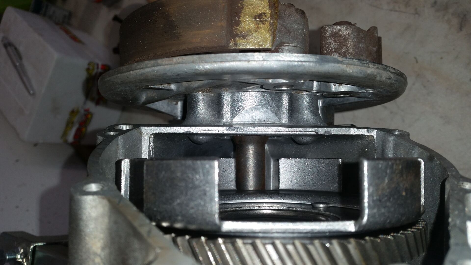

Wie weit muss den die kurbelwelle angezogen werden auch bis zum Anschlag? Ich bekomme sie nicht weiter angezogen und da sind noch ein paar milimeter Platz

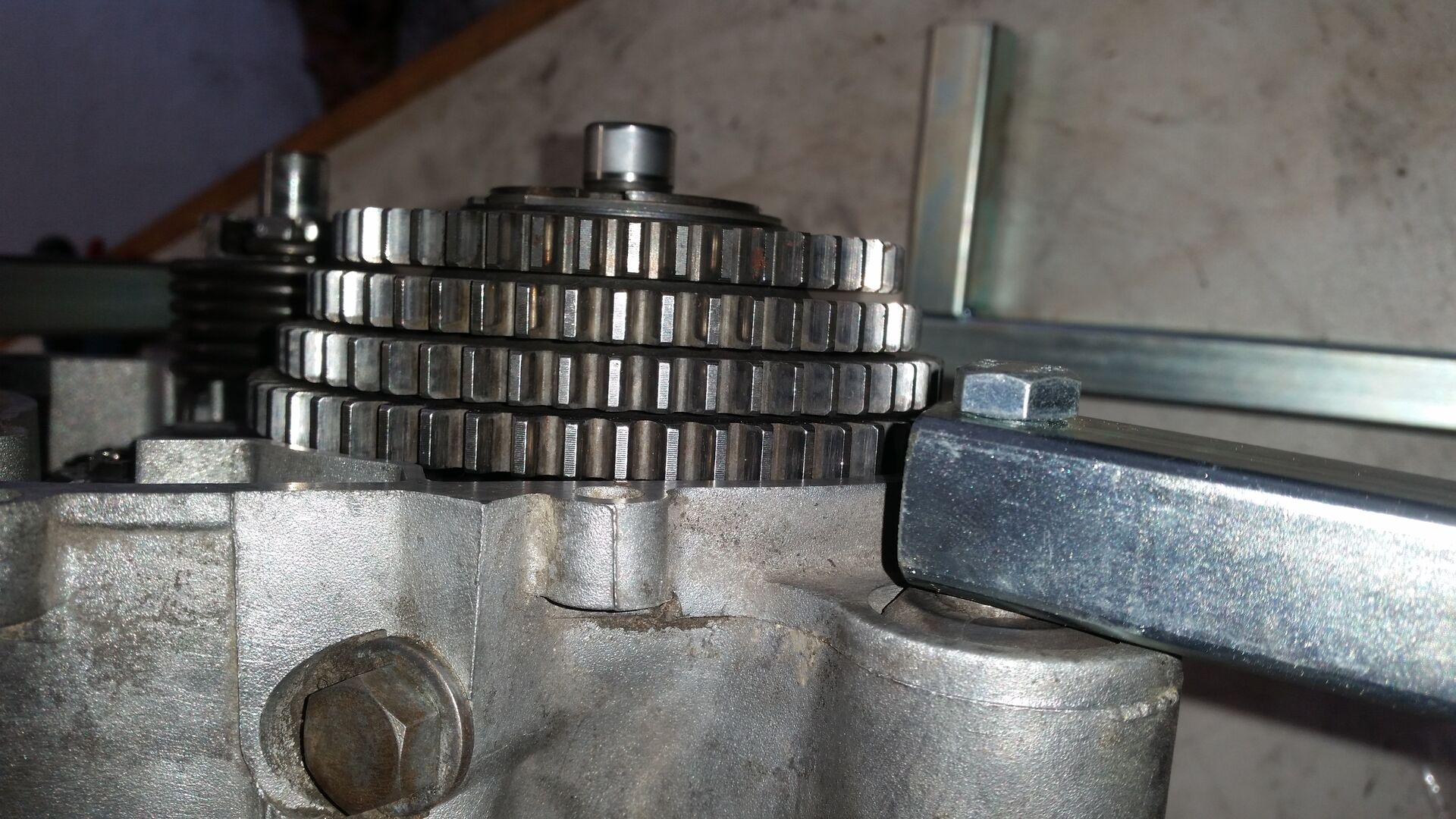

beim zusammensetzen der beiden hälften den kickstarter bewegen das die zahnräder richtig ineinander greifen.
Danke für den Tipp !hab den motor schon dicht!
